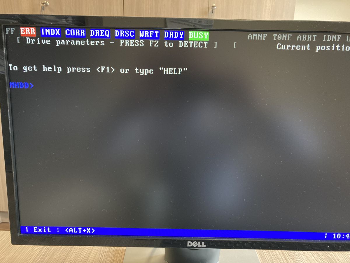

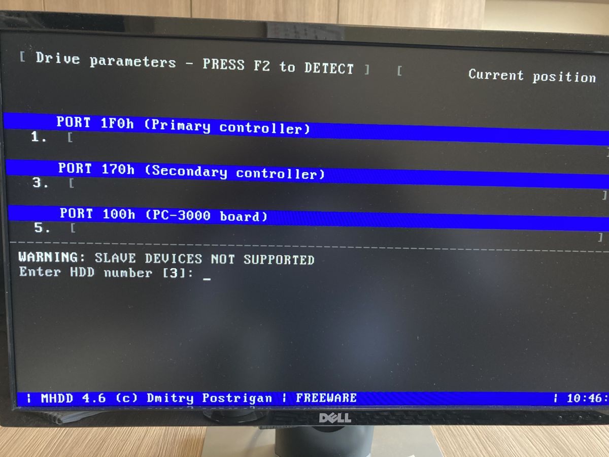

    busy swieci się na zielono. W pierwszym oknie mam 3 porty do wyboru. Na wszystkich trzech portach jest tak samo. Nie widać dysku. Dysk jest podłączony do SATA O. poza nim jest tylko CD-ROM do SATA 1. Na SSD nie można wybrać trybu master/slave bo nie mają zworek z tego co wiem prawda?
    Załączam foto.

  • #14 20528896
    kaleron
    Posty: 7043
    Pomógł: 960
    Ocena: 2325
    Ale podłączasz po SATA, gdzie w trybie IDE/Legacy poszczególne porty emulują Master/Slave. Nie ustawiasz tego zworkami - decyduje podłączenie do określonego portu.

  • #15 20529255
    rafalekb19
    Posty: 167
    Ocena: 25
    Ok rozumiem. Wiec podłączony jest do SATA 0 wiec chyba ok.
  • #16 20529274
    kaleron
    Posty: 7043
    Pomógł: 960
    Ocena: 2325
    Tak - jak nie masz czegoś wyjątkowo dziwnego, SATA0 w trybie Legacy powinna być traktowana jako Master.
    Żeby dostać się do danych trzeba:
    - wyprowadzić SSDka ze zwisu,
    - załadować mu tzw. loader - mikrokod pozwalający na pracę z oprogramowaniem układowym,
    - skorygować błędy, prawdopodobnie odbudować translator - moduł oprogramowania układowego tłumaczący adresację LBA na wewnętrzną fizyczną adresację nośnika,
    - skopiować dane na coś innego,
    - ew. skorygować błędy struktury logicznej.
    Jakieś PC-3000 by się przydało, bo przy dynamicznej randomizacji wariant z wylutowaniem pamięci wiąże się z bardzo trudnym procesem dekodowania zawartości - to ostateczność na wypadek braku możliwości jakiejkolwiek komunikacji przez kontroler.
