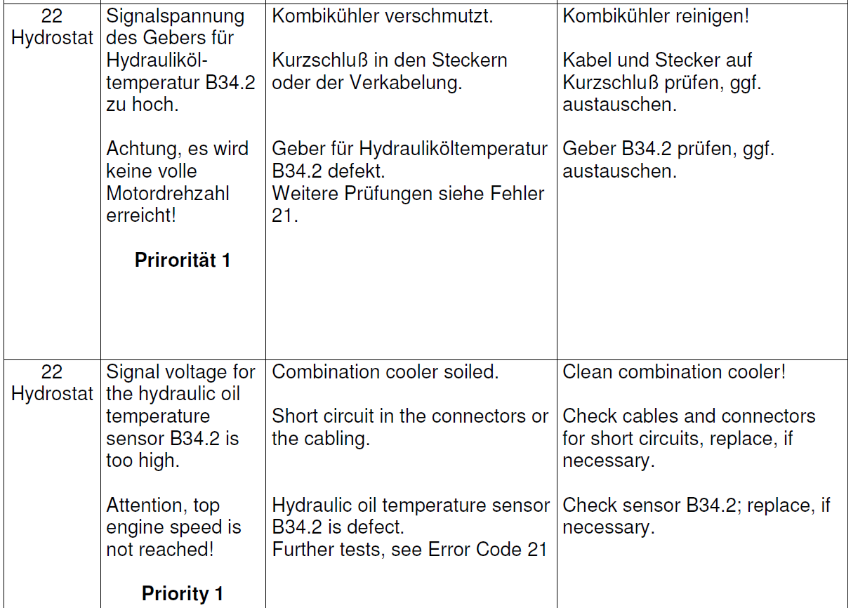

    SG Hydrostat fehler 22
  • #7 21472846
    Tech-elektron
    Posty: 63
    Pomógł: 9
    Ocena: 34

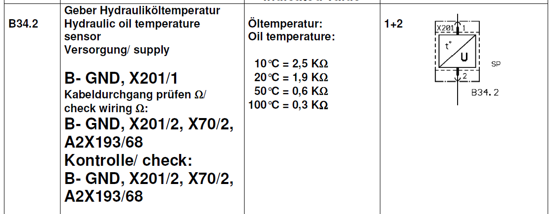

    Tabela z opisem błędów dla hydrostatu dotycząca czujnika temperatury oleju hydraulicznego.
    Schemat elektryczny czujnika temperatury oleju hydraulicznego.

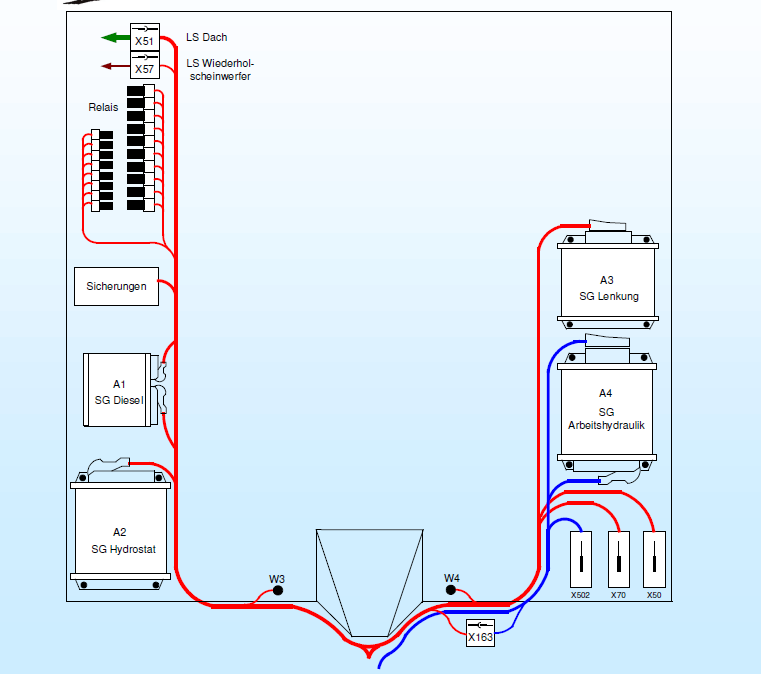

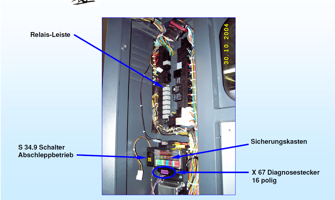

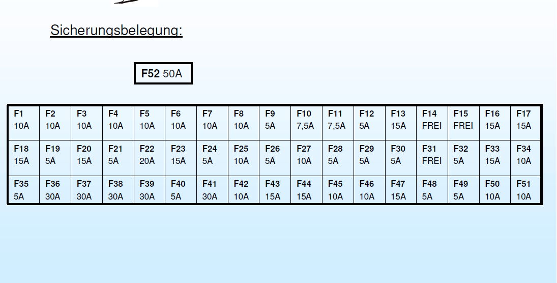

    Należy zacząć diagnostykę od sprawdzenia wszystkich bezpieczników i przekaźników czy nie mają uszkodzonych styków.
    Zbliżenie wnętrza skrzynki elektrycznej z opisanymi komponentami.
    Tabela z rozkładem bezpieczników i ich wartościami prądu znamionowego.
    Schemat okablowania pokazujący bezpieczniki i przekaźniki.
