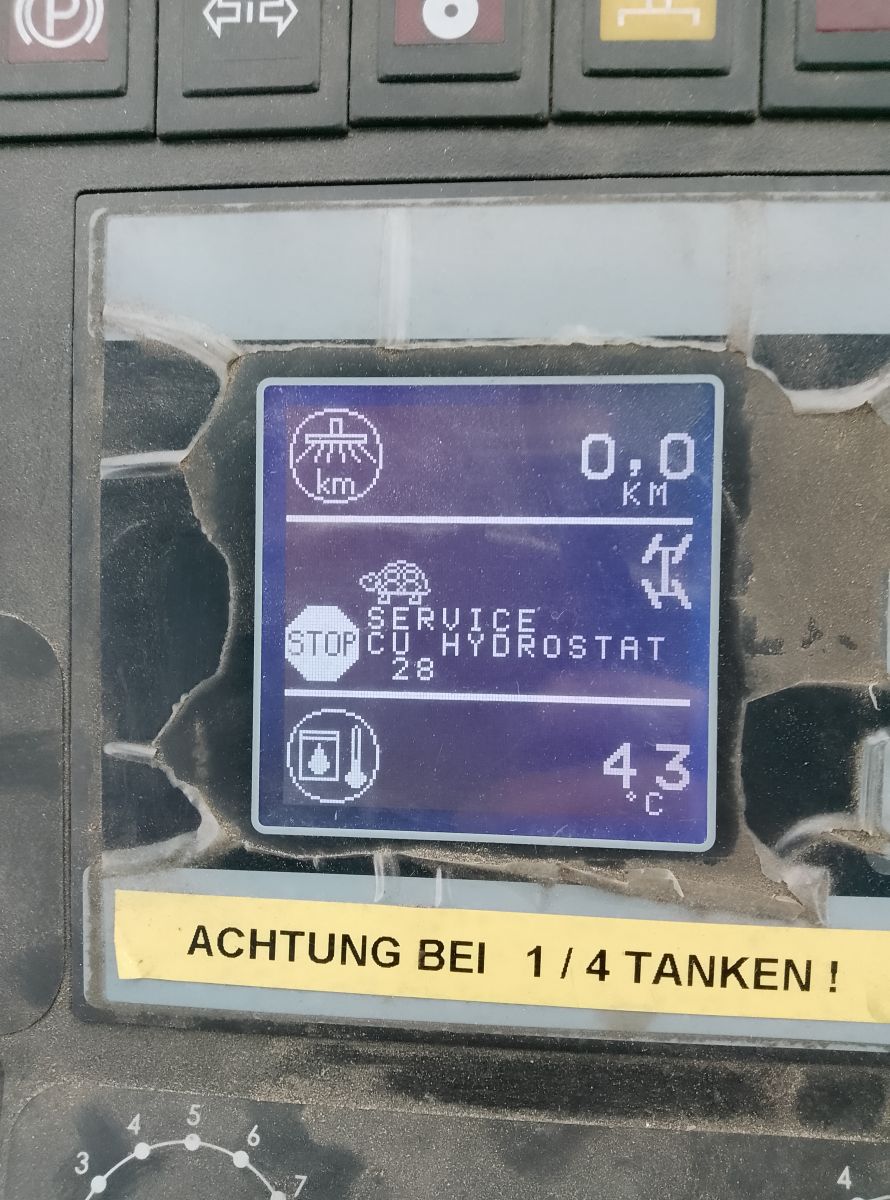

    Hako Citymaster 2000 (2014) błąd CU Hydrostat 28 i miga na przemian żółw i zając. Maszyna na początku działa poprawnie, po ok. 20 min pracy wyskakuje błąd 28 i wychodzi z trybu żółw (nie działają szczotki), jest tylko jazda. Wyłączenie maszyny i ponowne uruchomienie usuwa błąd, ale tylko na chwilę.
    Czego dotyczy błąd Hydrostat 28? Dziękuję za pomoc.
    Wyświetlacz Hako Citymaster 2000 z komunikatem serwisowym: STOP CU HYDROSTAT 28, wskaźnikiem żółwia i temperaturą 4,3°C.

    Jest to problem z czujnikiem B34.4. Czujnik znajduje się z na silniku napędowym z prawej strony obok amortyzatora. Najczęściej pękały wewnątrz przewody.
    Przeprowadź test za pomocą narzędzia diagnostycznego Hako Diagnose.
    Sprawdź napięcie zasilania czujnika - A2X139/51, X50/28, X195/2 dla czujnika B34.4
    Sprawdź linię sygnałową B34.4
    X195/1, X50/29, A2X139/20, pod kątem przerwania, lub zbyt wysokiej rezystancji (maks. 1ohm).
    Ewentualnie wymień czujnik prędkości B34.4.
