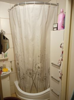

    Witam. Mam brodzik prysznicowy rogowy przymocowany do ściany z zasłoną prysznicową. Brodzik ma taki specyficzny kształt, że gdy ktoś się kąpie to po ścianie z płytek woda spływa i leci bokami brodzika na podłogę w łazience z obu stron. Remont za jakiś rok więc chciałem ratować się jakimiś sposobami nie drogimi aby nadal żyć z tym brodzikiem no i zasłona musi być póki co. Może znacie jakieś rozwiązania aby uszczelnić kąpiel z tym co mam.

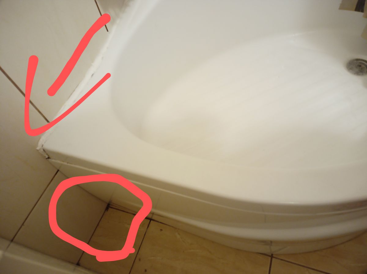

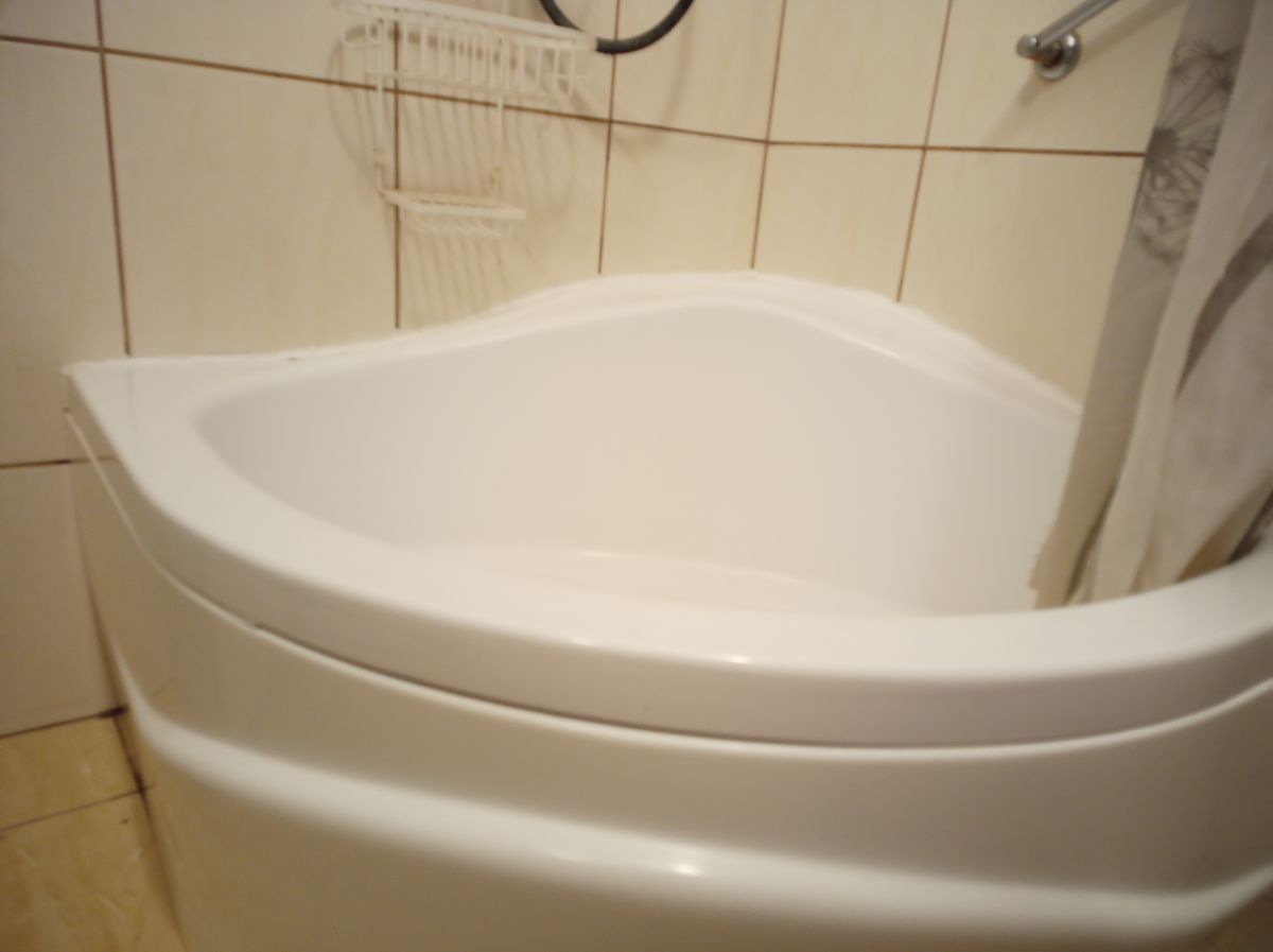

    Strzałką pokazana jest spadkowa budowa brodzika i tamtędy płynie sobie woda w dół za każdym razem gdy się kąpie któryś z domowników (zwłaszcza dzieci) i po kąpielach jest wiecznie kałuża. Co za tym idzie wszystko zaczyna gnić. Wczoraj nawaliłem sporo nowej świeżej fugi przy łączeniu brodzika z płytkami bo była tragedia. Do tej pory nie rozumiem jak wcześniejsi właściciele z tym funkcjonowali i czy na to jakieś sposoby mieli. Nie wiem czy muszę jakąś inną zasłonę zamontować czy są jakieś inne sposoby na kąpiele bez wycieku wody? Bardzo proszę o pomoc.

    Może:
    https://www.ceneo.pl/Akcesoria_prysznicowe;szukaj-pr%C3%B3g+silikonowy+do+prysznica
    są też specjalne elementy na łączenie brodzika ze ścianą:
    https://www.sklepbaterie.pl/p/84422/ravak-xb462000001
    to jest najlepsze ale tam chyba trzeba by coś bardziej elastycznego bo ten brodzik jakiś taki sfalowany przynajmniej tak wygląda na zdjęciu
    A brodzika lekkomyślnie nie "wywalaj" bo teraz takich już mało robią :-) a miejsca tam mało - dzięki zasłonce "u góry tam gdzie człowiek szerszy" można trochę się rozpychać a jakby była kabina to nie da się...
