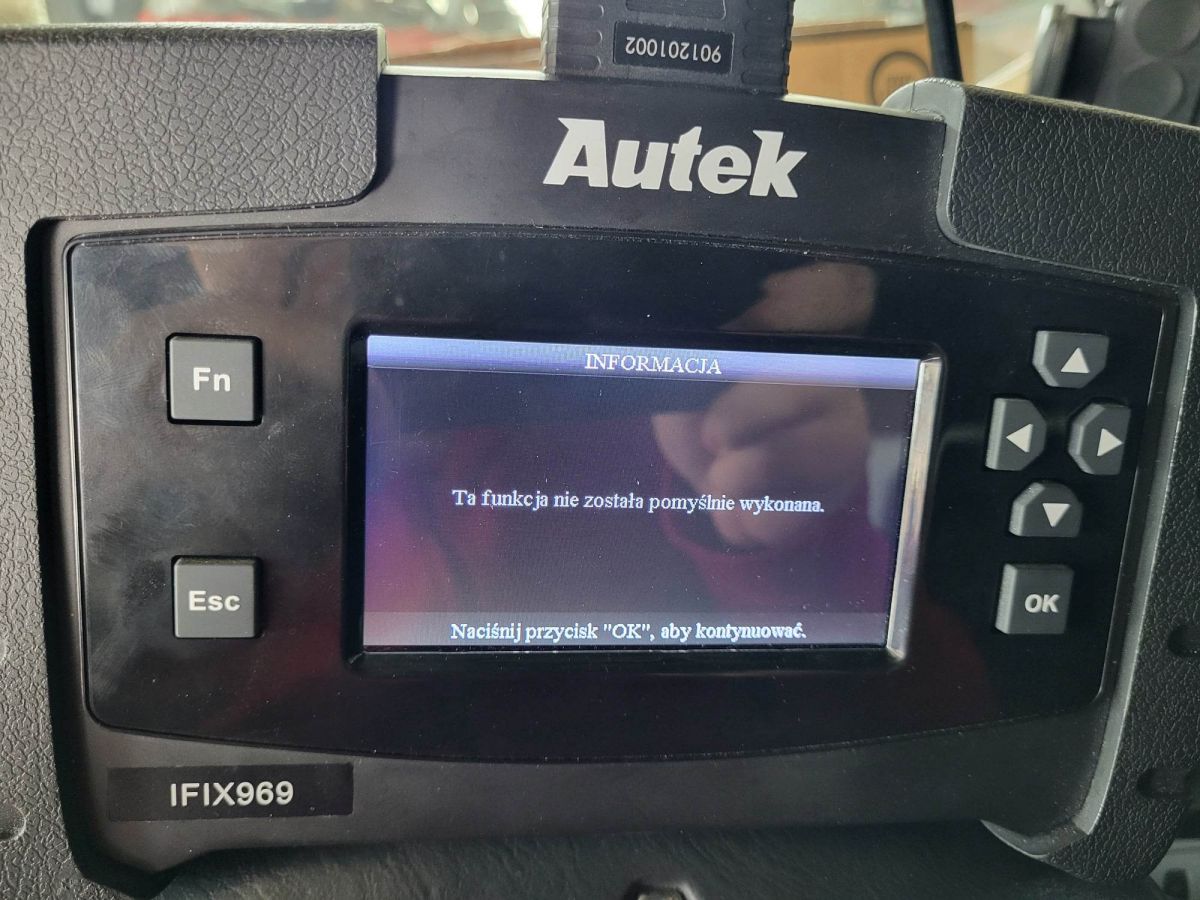

    Witam serdecznie. Czy ktoś wie, jak zaprogramować kluczyk w Reno Traffic 1.9 Diesel? Napotkałem się na taki błąd: Czy ktoś wie, czemu się pojawia?
    Wykonałem taką procedurę, na komputerze AUTEK, widniejący na załączonym obrazku:
    1. WYBRAŁEM EUROPA
    2. RENAULT
    3. TRAFIC II
    4. FUNKCIE SERWISOWE
    5. Programowanie IMOBILAJZERA
    Czekamy i wyświetla taki komunikat, jak na zdjęciu: TA FUNKCJA NIE ZOSTAŁA POMYŚLNIE WYKONANA
    CZY KTOŚ MI JEST W STANIE POMÓC Z TYM ?

    Kupiłem kluczyk na allegro dopasowany po nr VIN. I Chciał bym go sparować z moim samochodem.
    Czemu się to nie udaje wejść do funkcji Mobilajzer w tym komputerze skoro jest taka funkcja? Czy coś robię źle?
    Samochód jest na zapłonie bo komputer kazał włączyć zapłon po chwili komunikat że się nie udało jak na wyżej zamieszczonym obrazku.

    To, że diagnoskop ma funkcję programowania kluczy, nie znaczy, że z powodzenie ją wykona w każdym aucie. W tym przypadku urządzenie powinno poprosić o wprowadzenie kodu APV króry zabezpiecza moduł przed nieuprawnionym wejściem, bez tego kodu nie ma możliwości zaprogramowania nowego kluczyka. Sam kluczyk musi być prekodowany pod model auta, inaczej po zaprogramowaniu będzie odpalał ale nie będzie sterował zamkiem, dotyczy kluczyka z pilotem
