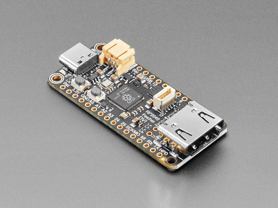

Adafruit Feather RP2040 with DVI Output Port to nowa płytka prototypowa firmy Adafruit.
Adafruit Feather RP2040 przypomina Arduino Nano RP2040 Connect.
Sercem Adafruit Feather RP2040 with DVI Output Port jest mikrokontroler RP2040 firmy Raspberry Pi zawierający dwurdzeniowy procesor ARM typu Cortex-M0+ o taktowaniu 125MHz.
Kompatybilność Adafruit Feather RP2040 with DVI Output Port obejmuje Arduino IDE i Pico C SDK. Przykładowe fragmenty kodu znaleźć można w dokumentacji. Adafruit Feather RP2040 with DVI Output Port ma 264KB pamięci RAM (układ RP2040) i 8MB pamięci flash typu SPI.
Adafruit Feather RP2040 with DVI Output Port posiada: port USB typu C oraz wyjście HDMI (DVI). Oprócz tego na płytce Adafruit Feather RP2040 with DVI Output Port znajdują się: złącze karty pamięci typu micro SD, a także wyprowadzenia interfejsów: USB, UART, I2C, SPI, ADC (do 12 wejść), PWM (do 16 wyjść) i GPIO (do 21 wejść/wyjść).
Wymiary Adafruit Feather RP2040 with DVI Output Port wynoszą: 53 x 23.3 x 7.7 mm. Waga - 7.2 grama. Napięcie zasilania - 5V. Typowy pobór mocy - nie podano. Chłodzenie - pasywne. Zakres temperatur użytkowania, zakres wilgotności względnej, odporność na drgania i wstrząsy nie zostały podane.
Więcej informacji na temat Adafruit Feather RP2040 with DVI Output Port znaleźć można w dokumentacji.
Cena Adafruit Feather RP2040 with DVI Output Port wynosi niecałe 15 dolarów amerykańskich (65 zł). Adafruit Feather RP2040 with DVI Output Port zamówić można za pośrednictwem strony producenta, tj. firmy Adafruit.
