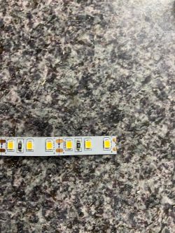

    Witam, mam ok. 7m taśmy LED (producent nieznany). Znalazłem stary przetwornik na 12V tylko nie wiem czy on się nada. Dlatego proszę o pomoc. Czy taki przetwornik da radę z 7 metrami leda? Jeżeli nie to o ile bym musiał skrócić tego leda żeby wszystko działało jak należy? (zdjęcia przetwornika i leda poniżej).
    Taśma jest na 12V, nie znana jest jej moc i tu trzeba by to sprawdzić. Podłączyć taśmę pod (np. akumulator sam.) i zmierzyć jaki pobiera prąd (określić moc tej taśmy) wówczas można określić czy ten Twój zasilacz się nadaje, lub o ile trzeba przyciąć tą taśmę.
    Ten zasilacz się się nie nadaje. To zasilacz do lamp halogenowych.
    Potrzebujesz zasilacz stałonapięciowy 12 V.
