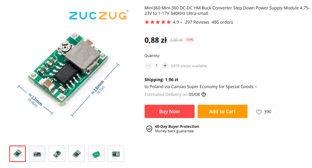

    Najlepiej jakąś przetwornicę step-down. Zmniejszy straty energii.
    Taką przetworniczkę kupisz za grosze u chińczyka.
    Można dać też rezystor szeregowy. Jest to rozwiązanie prostsze, ale więcej energii stracisz w postaci ciepła wydzielającego się na tym rezystorze.
    Przykładowo: Twoja taśma ma moc 5 W/m, czyli pół metra to 2,5 W
    Prąd w obwodzie przy 12 V zasilania to 2,5/12 = 0,2 A
    Na rezystorze potrzebujesz stracić 6 V (bo 18 - 12 = 6)
    Potrzebny rezystor ma wartość U/I => 6/0,2 = 30 Ω
    Na rezystorze stracisz U*I = 6 * 0,2 = 1,2 W
    Tak więc pasek będzie świecił o 1/3 czasu krócej - np. 12 godzin zamiast 20...
    Rezystor 30 Ω, 2 W będzie kosztował 50 gr do 1 zł, plus wysyłka. Z razem z wysyłką np. z Allegro pewnie 8 do 10 zł.
    Przetwornica kosztuje 88 gr plus wysyłka, mniej niż 3 zł razem.
    Jak zredukować napięcie z 18V na 12V do taśmy LED?
    Sprawność tej przetwornicy wynosi:
    Conversion efficiency: 96% (maximum)
    ale trzeba założyć, że dla małego prądu będzie niższa. Powiedzmy 80%. Wtedy straty mocy na przetwornicy wyniosą jakieś 0,6 - 0,7 W. To jest o połowę mniej, niż na rezystorze. Czas świecenia z przykładowych 20 godzin zmniejsza się do 16.
