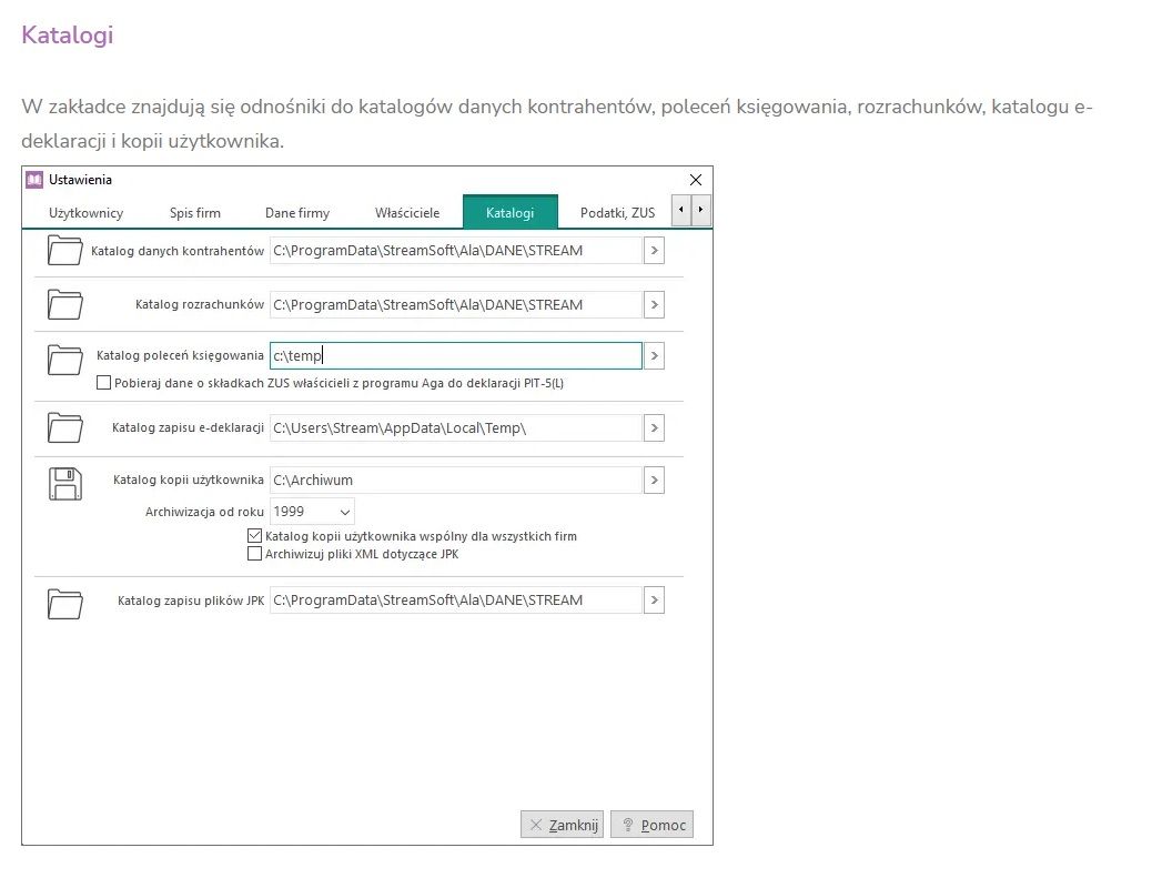

Mam za zadanie odchudzić dysk Systemowy ile tylko się da.
Programów nie mogę przenosić na inne dyski ale ich bazy danych jak najbardziej.
Poległem na plikach programu Streamsoft Ala, wydawałoby się bajecznie proste zadanie. W Ustawieniach programu znajdujemy coś takiego jak Katalogi plików, załączam zrzut ekranu ze strony producenta:
Czy może być coś prostszego? zmieniamy literki dysku z C: na E: i .....
...programu nie da się uruchomić, "Program nie widzi Bazy danych" i proponuje założenie nowej Firmy. Ponieważ firm jest tyle ile max daje Licencja nie pozostaje nic tylko podziękować za propozycję co powoduje zamknięcie programu komunikatem: "Ponieważ program nie znalazł żadnej Bazy danych nastąpi jego zamknięcie"
Co robić? no to z powrotem zmieniamy, tym razem z E: na C: i ....kupa, program zamyka się przy uruchamianiu nie dając żadnych szans na modyfikacje. No to kolejna próba, dublujemy wszystko na dyskach C: i E: w tym plik licencji. I znowu kupa, przywrócenie Systemu, ponowna instalacja programu i dopiero dearchiwizacja Bazy przywraca program do życia. Wyszedł niezły elaborat ale to świadczy o tym jak dużo pracy w to włożyłem i jak nieprzewidywalnie zachowuje się ten program.
Mając już tyle doświadczenia co pracownik Serwisu podchodzę ponownie do tematu, robiąc pełną kopię zapasową przed zmianą czegokolwiek. Okazało się że program wysypuje zmiana katalogów plików eDeklaracji i JPK, wszystko pozostałe można przenieść.
I tak zostało zrobione, ale w praktyce nic to nie daje, na dysku C: nadal zapisywane są dane chociaż patrząc na daty zapisów są one dublowane z zapisami z dysku E: Pomimo że Archiwum jest na innym dysku to na dysku C: jest Folder "Kopia" monstrualnych" rozmiarów i nie wiem co z nim zrobić. W Ustawieniach nie ma opcji ustawienia lokalizacji tego pliku, Żeby było łatwiej" zamiast jednego oczekiwanego pliku .db bazy mam ich w katalogu kilkadziesiąt.
Zupełnie nie rozumiem algorytmu tego programu, prócz Archiwum jest nadal jego Kopia na dysku systemowym i jeszcze ten katalog "Kopia" czyli kopia kopii.
Ktoś zna ten program, jest jakaś szansa na jego odchudzenie z niepotrzebnych kopii na dysku systemowym ?
