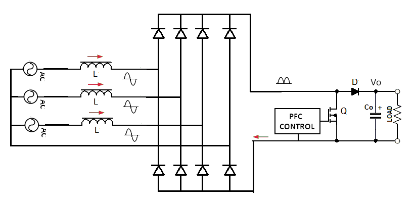

    Potrzebuje zmajstrować PFC dla zasilania 3f, które na wyjściu da w granicach 500V (tak aby nie usmażyć elementów z dopuszczalnym napięciem pracy na poziomie 600). Nigdy się PFC nie zajmowałem, przeglądam schematy jakiś spawarek inverterowych i widzę tam "klasyczne, 1f" rozwiązania. Nie wiem, ale wydaje mi się że to trochę guzik z tego, bo w danej chwili i tak będzie przewodzić jedna para diod w prostowniku i jedna z faz utraci obciążenie. Ktoś wytłumaczy o co chodzi, dlaczego nie robi się układu "potrójnego" dla kilku kilowatowych obciążeń?. Bo jest to przerost formy nad treścią? https://www.ti.com/lit/pdf/tiducj0

    Cześć. Jest to bardzo proste. Na początek klasyczny układ 1F:
    PFC dla zasilania 3-fazowego, wyjście do 500V, unikanie przeciążenia 600V, schematy
    Tutaj sprawa ma się tak. Mostek prostowniczy jedynie sprawia, że cały układ wykonawczy pracuje z prądem jednokierunkowym. Bez najmniejszego problemu moglibyśmy dławik wystawić przed mostek prostowniczy i układ nadal by działał (chociaż pewnie wymagał by regulacji). Tranzystor zwiera nam zasilanie do cewki przez co magazynowana jest energia w jej polu magnetycznym. Następnie następuje wyłączenie tranzystora i energia z dławika jest przepychana diodą do kondensatora.
    Cała idea układu APFC polega na tym, żeby kształt prądu był taki sam jak kształt napięcia sieciowego. Wtedy zarówno moc bierna jak i moc przekształcenia jest minimalna. Wykonanie układu w sposób jak wyżej sprawia, że w danym pojedynczym cyklu pracy tranzystora prąd osiąga wartość proporcjonalną do chwilowego napięcia, jako że prędkość narastania prądu w cewce o stałej indukcyjności jest proporcjonalna do napięcia. Tzn. jeżeli tranzystor załączy się w momencie gdy napięcie sieci wynosi 100V, w momencie jego wyłączenia prąd cewki wyniesie 1A. Jeżeli to samo stanie się przy napięciu 200V, w tym samym czasie (zakładając długość cyklu jest stała) prąd cewki osiągnie 2A. Czyli prąd jest proporcjonalny do napięcia, ma więc identyczny kształt co napięcie a o to właśnie chodzi. Układ sterujący APFC ma jedynie na bieżąco tak regulować długość cyklu pracy tranzystora, by przy danym obciążeniu napięcie wyjściowe obwodu mieściło się w wymaganych granicach.
    Wracamy do porównania do 3F. Wcześniej napisałem, że można dławik wyprowadzić przed mostek prostowniczy:
    Układ niewiele się więc zmienił i działa tak samo. Różnica jedynie jest taka, że płynie przez cewkę prąd w obu kierunkach, a nie w jednym, no i mostek prostowniczy jest mniej narażony na uszkodzenie przepięciami. Teraz nieco poprzesuwam diody mostka, ale nie zmienię połączeń. I może źródło napięcia przesunę:
    To samo, prawda? To na koniec dorzućmy jeszcze 4 diody, 2 fazy i voila:
    I nie robi się osobnych układów, bo nie ma znaczenia czy każda faza jest "zwierana" do dławika osobno, czy razem. Zwarcie jest zwarcie, i każda faza osobno ładuje swoją własną cewkę tak szybko, jak wysunie napięcie akurat ma (prędkość narastania prądu w cewce proporcjonalna do napięcia). Wyłączenie tranzystora zawsze sprawi, że samoindukcja cewki podniesie napięcie do takiego poziomu, by naładować kondensator, kwestia tego że fazy o niższym napięciu chwilowym będą ładowały niższym prądem i/lub krócej.
    Tak właśnie dotarliśmy do pięknego układu jakim jest trójfazowe APFC, czyli układ który dobrze zbudowany rozwiązuje wiele problemów przy wynalazkach domowej produkcji zasilanych z sieci trójfazowej.
    Jeżeli jeszcze mógłbym coś doradzić - datasheety układów scalonych aka kontrolerów APFC mogą wydawać się straszne, ale nie bierz pod żadnym pozorem najprostszych kontrolerów w obudowach SO8 SO10 i innych o małej ilości nóżek. Mają one problemy z regulacją wypełnienia impulsu i soft-startem, bo często obie te funkcje realizowane są przez jedną nóżkę a to rodzi masę problemów.
    Jeżeli chodzi o napięcie 500V, nie da się tego zrobić w ten sposób. Napięcie sieci trójfazowej (nawet dwufazowej) wyprostowanej dwupołówkowo to 540V. A my do poprawnej pracy musimy to napięcie podnieść o kilkadziesiąt woltów. Czyli na 600V to byśmy zaczynali dyskusje.
    Jest jedna możliwość - APFC generujący ujemne napięcie. Zauważ wyżej, że nawet przy wyłączonym kontrolerze APFC całość pracuje jak zwykły prostownik sześciopulsowy i na wyjściu daje 540V. Możemy użyć innej topologii, bo zauważ że typowy układ jednofazowy APFC to przetwornica Boost, tylko ma specyficzne sterowanie. Możemy użyć przetwornicy buck:
    Która w teorii da Ci ujemne napięcie, ale to tylko kwestia odwrócenia szyn zasilania dalszych odbiorników. Wtedy układ działa identycznie, ale może poprawnie pracować już od pojedynczych woltów na wyjściu.
    Niestety nigdy nie budowałem układu APFC Buck w wersji trójfazowej. Trzeba będzie przemyśleć układ elementów wykonawczych, ale powinno się udać.

    Zdaje się że właśnie trafiłem na tą samą stronę https://scialert.net/fulltext/?doi=jas.2005.80.84
    No i właśnie to mnie zastanawia, bo przy trzech fazach i tak spora część sinusoidy będzie nie obciążona.
    + do tego możliwa odchyłka sieci i wybór modułów IPM się zawęża.
    Jeszcze mi krąży po głowie jak by to zrobić z przewodem N, czyli 3x230V. Wtedy szyna DC było by we wszelkich widełkach (na razie pomijam co na to silnik 400V, który były z tego invertera zasilany). Główny powód dla którego to roztrząsam to ograniczenie energii kosztów energii biernej
    Nie, będzie obciążona zawsze. Zwarcie wyjścia mostka prostowniczego sprawia, że zwarte są wszystkie jego wejścia. Wtedy całość, pomijając napięcia przewodzenia diod, wygląda jakbyś 3 dławiki podłączył do sieci w układ gwiazdy z punktem wspólnym podłączonym do neutralnego. I nieważne jakie napięcie panuje w momencie podłączenia na cewkach - prąd cewki będzie w takim układzie rósł zawsze, i będzie rósł tym szybciej im wyższe jest napięcie danej fazy. Gdy trafi w 0V, będzie to powiedzmy 0A/1ms, gdy trafi na 10V, będzie to 1A/1ms, ale będzie rósł zawsze i bedzie rósł w nieskończoność, albo do momentu gdy zwarcie zniknie czytaj tranzystor się wyłączy. Wtedy samoindukcja cewek będzie chciała popchać ten prąd dalej, a w zależności od tego czy prąd jest ujemny czy dodatni, pokierują go odpowiednio diody mostka.
    Narysuj sobie obwód o jakim piszesz, czyli 3 osobne układy jednofazowe, tylko dławiki przenieś przed mostek prostowniczy, a następnie połącz je równolegle wyjściami. Zauważ, że przewód neutralny jest podłączony 6 diodami po 3 zestawy równolegle, oraz masz 3 tranzystory równolegle. Usuwasz więc 4 diody, 3 tranzystory zastępujesz jednym mocniejszym i masz układ którego nie rozumiesz. To dokładnie ten sam obwód, tyle że bez zduplikowanych elementów.
    Niekoniecznie. Diody na 1200V znajdziesz od ręki, IGBT na 1200V również (a wystarczy jedna sztuka), kondensatory 2 w szereg i będzie działało. Nie wiem co planujesz dalej, także tą sprawę pomijam. Ale też wolałbym pracować na mniejszym napięciu.
    Nie zrobisz. Nie ma czegoś takiego jak 3x230V, bo przewód neutralny nic w tym układzie nie zmienia. Dołaczenie drugiej fazy natychmiast sprawia, że napięcie na kondensatorze wędruje na okolice 540V i tego nie przeskoczysz.
    Wiem jak zrobić APFC, ale to tylko teoria której nigdy nie próbowałem. Rozwiązanie jest proste. Robisz układ APFC identyczny jak trójfazowy boost wyżej, ale jako dławiki używasz dławików dwuuzwojeniowych. Niestety rodzi to mały problem - potrzeba dwóch prostowników 8-diodowych. Pierwszy działa jak wyżej - umożliwia zwieranie 3 faz jednym tranzystorem, i wogóle umożliwia użycie tranzystora. Będzie trzeba tam użyć jeszcze niewielkiego układu gasikowego.
    Uzwojenia wtórne dławików łączysz w gwiazdę, i na osobny prostownik 8-diodowy a dalej na kondensator. Wtedy na wyjściu możesz uzyskać dowolne napięcie.

    Dobra, czaje. Przecież ten brak obciążenia jest taki co spadek napięcia na diodach, czyli guzik. Dioda i klucz w PFC na wyższe napięcie to mały problem. Jednak dalej już będzie "klasyczny" falownik.

    Zainteresował mnie ten układ, znalazłem artykuł opisujący to że ma duży poziom piątej harmonicznej i jak można to skorygować (z czego by wynikało że nie jest tak źle jak pisze feryster )

    @jarek_lnx cytat z Twojej wypowiedzi:
    Amongst the three-phase ac-to-dc rectifiers, boost type topologies are frequently used because of continuous input currents and high output voltages. Basically, two topologies are most popular: a six-switches full-bridge boost rectifier and a single switch boost rectifier. The first one uses six switches to achieve sinusoidal input current control and to share the output power, resulting in features, which include continuous input current, excellent power factor and low switch current rating[2-4]. However, this circuit is very complicated in power stage and control, making it too expensive for medium power level (5-10 kw) applications. The second one uses six diodes and one switch to control input currents and output power as depicted in Fig. 1[5,6]. Since these rectifiers have a single switch and perform input current wave-shaping naturally, without a need for a complex control circuitry, they are very suitable for the low cost power three-phase ac-dc applications. In addition, they can achieve extremely high efficiencies because the reverse-recovery-related losses of the boost diode are eliminated.
    @ElektrodaBot przetłumacz cytat wyżej na polski.
    Jak pisałem - układ korekcji PFC na jednym kluczu pracuje na całej sinusoidzie, bo gdyby tego nie robił niczym nie różniłby się od braku PFC. Układ o jakim pisze feryster, czyli taki pracujący w szczytach, teoretycznie musiałby mieć nie po 1 cewce w każdej fazie, a jedną wspólną cewkę za mostkiem prostowniczym. Taki faktycznie pracowałby w szczytach sinusoid, ale nieparzyste harmoniczne z łatwością upaliłyby przewód neutralny, dlatego więc takiego układu nigdzie się nie stosuje, a przynajmniej się nie spotkałem.
    Prawdą jest, że układ z mostkiem Vienna jest lepszy pod względem jakości pobieranej mocy. Ma jednak wady w postaci większego skomplikowania a więc i większej ceny, potrzebnej wiedzy do zaprojektowania. Jednakże układ na jednym kluczu przy niższych mocach działa całkiem dobrze, a jest nieporównywalnie tańszy i prostszy.
    Standardowo - gdyby któryś z nich miał same zalety, to drugiego nigdzie by nie stosowano. Jednakże we wszystkich falownikach silnikowych jakie naprawiałem, stosowany był układ uproszczony, oraz bardzo rozbudowane filtry EMI. Układ z przykładu ferystera za to czasami widziałem w falownikach PV większej mocy, które to umożliwiały podłączenie sieci energetycznej jako "drugiego" zasilania.
    Dodam jeszcze, że układ z jednym kluczem można bardzo skutecznie zaprojektować jako rezonansowy LLC, co przy użyciu diod Shottkyego w prostowniku i diodzie wyjściowej, oraz tranzystora IGBT jako klucza pozwala nam uzyskać niesamowicie wysoką sprawność rzędu 99% (mój rekord, to praca przy 12kW i brak potrzeby stosowania radiatora na tranzystorze).
