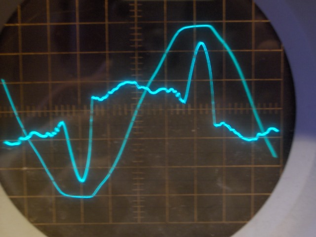

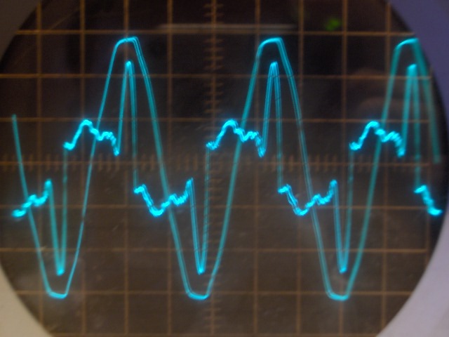

    Zmieniłem mostek na zbudowany z szybkich diod i dołożyłem C1 , coś jakby zaczyna się dziać , przy okazji pozamieniałem spowrotem wszystkie elementy wg pierwotnego schematu. Poniżej fotki , kanał z przebiegiem prądu 1,33A/dz ( 0,2V/dz , rezystor 0,15ohma) ,drugi kanał 100V/dz , zero pośrodku skali.

    no i o to w tym active PFC (APFC) chodzi... :D
    Napięcie i prąd sieciowy są praktycznie sinusoidalne i w fazie (cosφ≈1), a wszelkie odkształcenia pozostają w układzie prostownika - stabilizatora - z aktywną korekcją współczynnika mocy.

    Ten przebieg zdecydowanie nie jest poprawny i układ nie przeszedłby testów na zawartość harmonicznych.

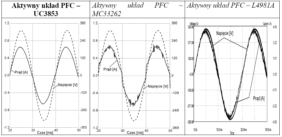

    Poprawne przykładowe przebiegi na obrazku poniżej:
    PFC na L4981A - spadek napięcia przy obciążeniu 60W, modulacja sygnału na bramce
    Nie wiem co jeszcze jest nie tak z moim układem.

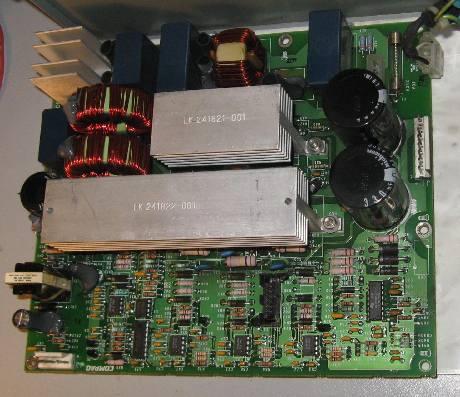

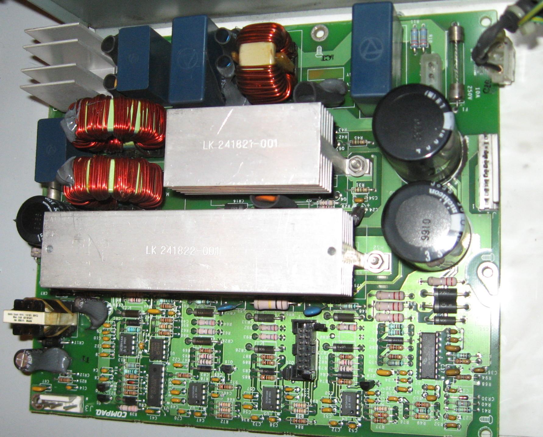

    Fotki części dotyczącej PFC zasilacza :
    Schemat blokowy i ideowy w załączniku. Można sobie wyobrazić jaka może być wielkość PFC dla np. 2 KW :-) co zamierzał zrealizować autor sąsiedniego wątku ...
