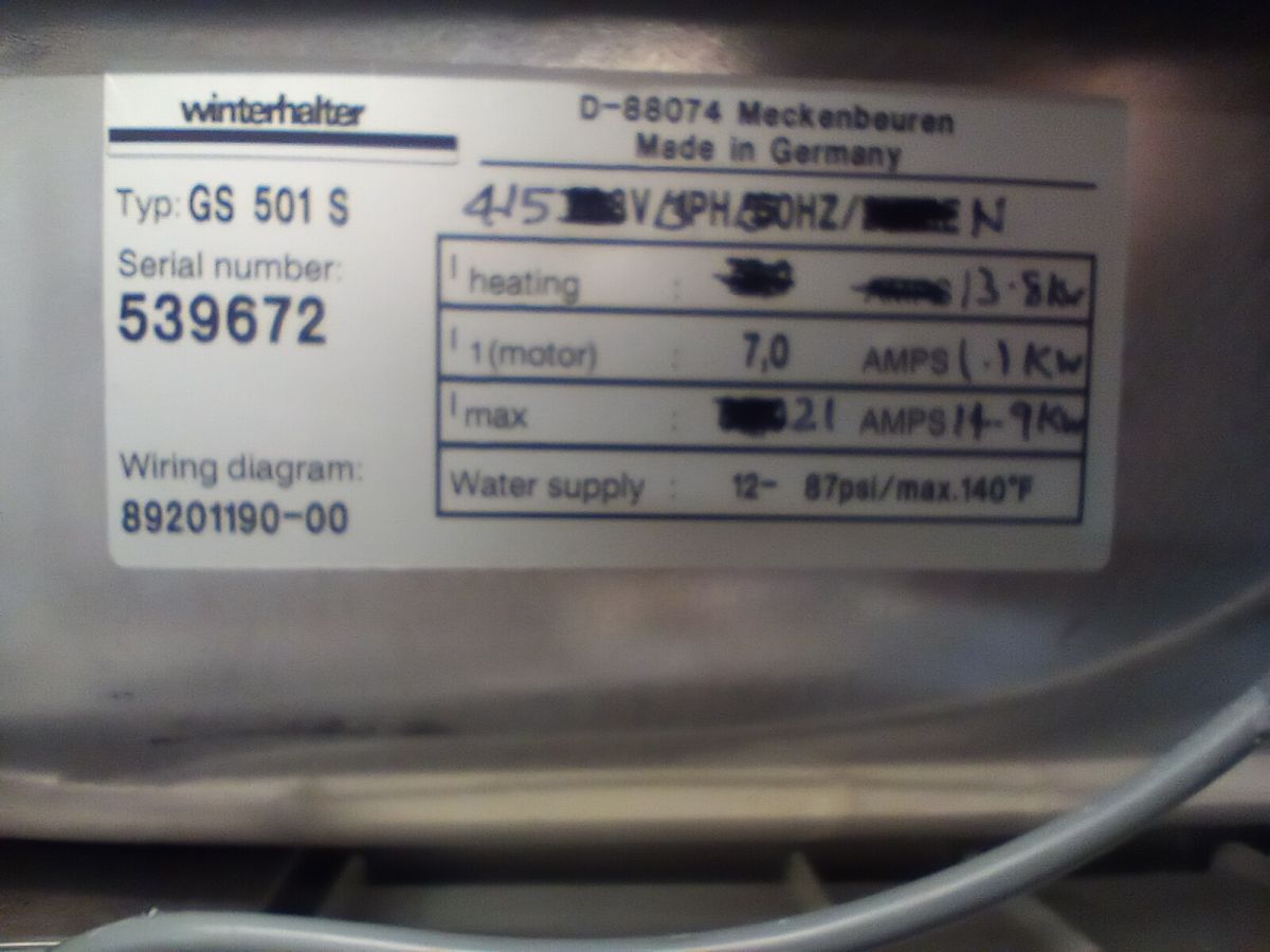

    Jak w opisie, przestała działać i napełniać wodę. Prąd do elektrozaworu dochodzi. Wymieniłem na nowy, problem zniknął. Po kilku godzinach to samo, prąd do elektrozaworu dochodzi, zmywarka się nie napełnia. Znowu nowy elektrozawór. Itd...
    Ktoś pomoże? Jedyne co dziwnego słyszę to podczas gdy elektrozawór dostaje prąd, na płytce sterującej słychać klikanie. Może kontaktowe elektrozaworu daje "dziwny" prąd do elektrozaworu i uszkadza cewkę.
    Dziękuję za sugestie.

    Dodaj zdjęcie tabliczki znamionowej urządzenia. Trzeba ustalić co odpowiada za pobór wody czy przepływomierz czy hydrostat.

    Winterhalter GS 501 FV - brak napełniania wodą, wymiana elektrozaworu, a efekt powraca

    Jakie napięcie kolega ma na elektrozawór?.

    Miernik pokazuje 235 i nic nie skacze

    Zmierz oporność cewki tego elektrozaworu, jeśli nie ma przerwy to sprawdź zawór zasilający czy jest otwarty i sitka w wężu i zaworze.

    Water supply 12V-
