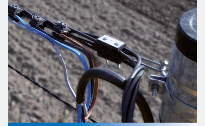

    Witam, nie wiem czy dobry dział, mam taki pytanko, chodzę do szkoły elektrycznej jako elektryk. Miałem na zajęciach, było o ziemiach przyłączenie linii do licznika ze słupa. Nie wiem czy dobrze zrozumiałem ale na nowych zasadach jak się robi przyłącze to wszystkie fazy (L1 L2 L3 N) są uziemienie. Bardzo bym wieczny jak by mi ktoś wyjaśnił.

    stanislaw1954 napisał:
    Źle zrozumiałeś, bo uziemianie, to najprościej podłączenie do potencjału ziemi, a fazy L1, L2, L3 mają napięcie w stosunku do ziemi 230 V w powszechne spotykanych liniach zasilających, więc byłoby to zwarcie każdej z faz potencjałem ziemi.
    Dzięki też mi się tak wydawało że będzie zwarcie zmyliły mnie to tylko, jak jest na słupie przeloczenie do skrzynki elektrycznej są cztery kolory brązowy czarny szary oraz niebieski neutralny i wszystkie są podłączone do uziemia blacha na słupie

    To co pokazujesz na zdjęciu, to zacisk montażowy do zamocowania izolowanego przyłącza do słupa, a do czego są podłaczone kolorowe żyły nie widać.
    Gdzie tam widzisz uziemienie? Ta blacha to obejma montażowa z hakiem, na którym wisi uchwyt odciągowy.
    Od wewnątrz jest on izolowany i przewody też są w izolacji, żadnego połączenia elektrycznego ze słupem tam nie ma.

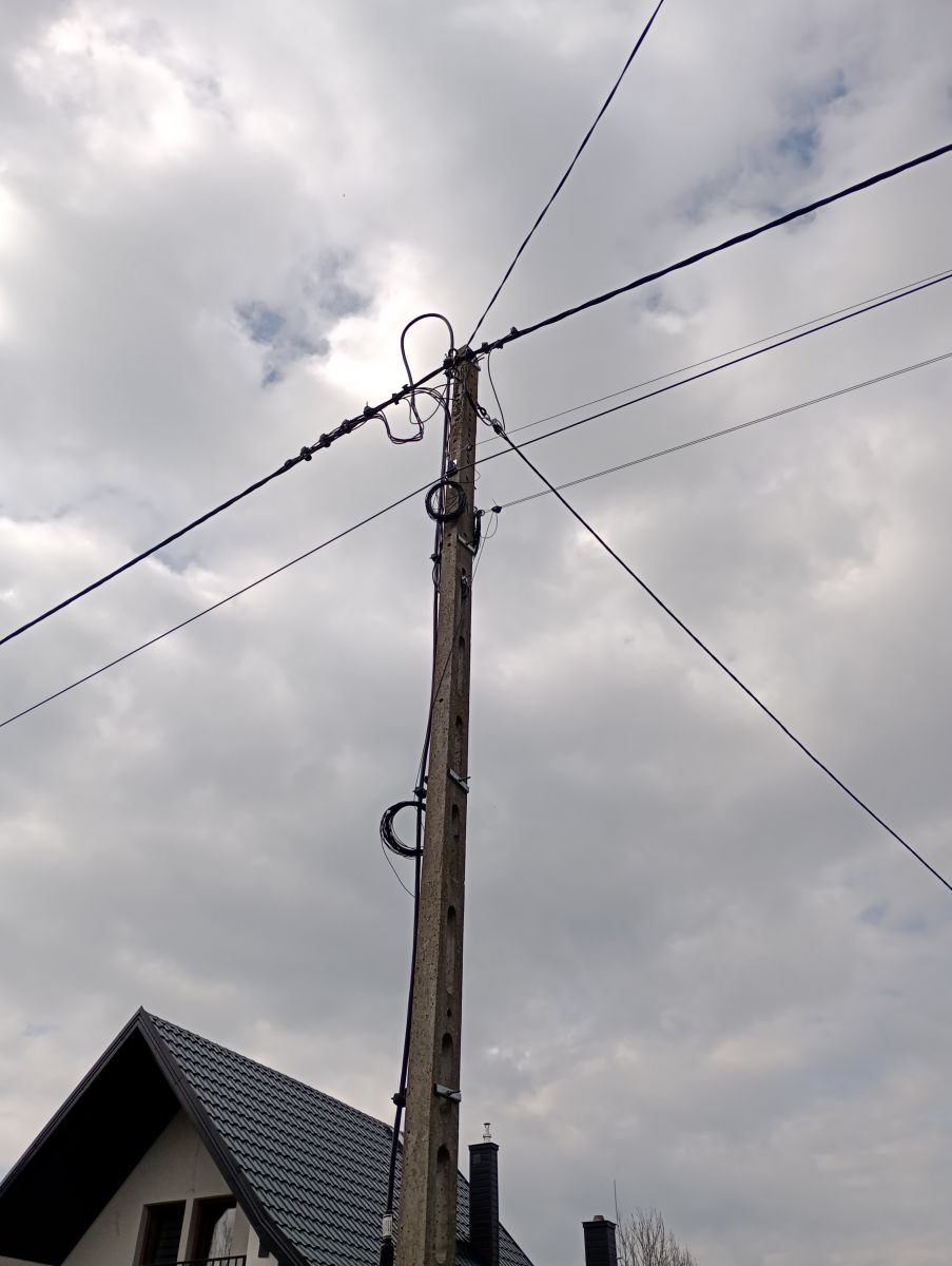

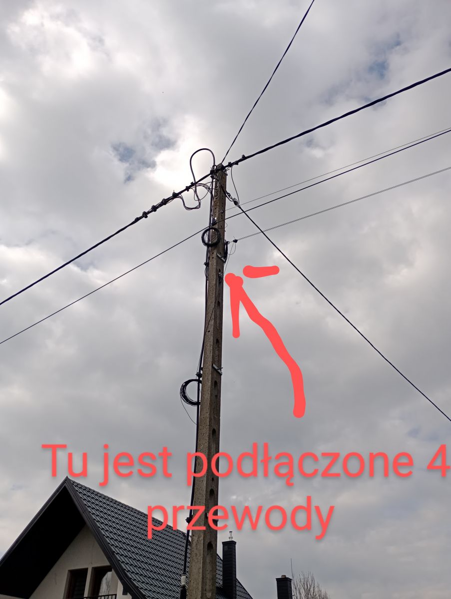

    Już załączam zdjęcie zaznaczone strzałka, te wszystkie przewody są połączone z zaciskami przewodów czarny brązowy szary i niebieski. Podłączone to tej blaszki Uziemienie wszystkich faz (L1, L2, L3) i neutralnego przewodu (N) - Wyjaśnienie zasad przyłącza Uziemienie wszystkich faz (L1, L2, L3) i neutralnego przewodu (N) - Wyjaśnienie zasad przyłącza
    To zwarcie - miedzyfazowe i doziemne.

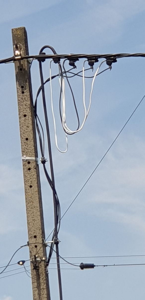

    Kolega pewnie widział ograniczniki przepięć
    Uziemienie wszystkich faz (L1, L2, L3) i neutralnego przewodu (N) - Wyjaśnienie zasad przyłącza Uziemienie wszystkich faz (L1, L2, L3) i neutralnego przewodu (N) - Wyjaśnienie zasad przyłącza Uziemienie wszystkich faz (L1, L2, L3) i neutralnego przewodu (N) - Wyjaśnienie zasad przyłącza
    Dzięki kolego wytłumaczyłeś o co chodzi, ma zajęciach wykładowca był jakiś nie ogarnięty zastępstwo
