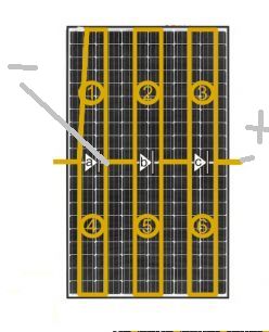

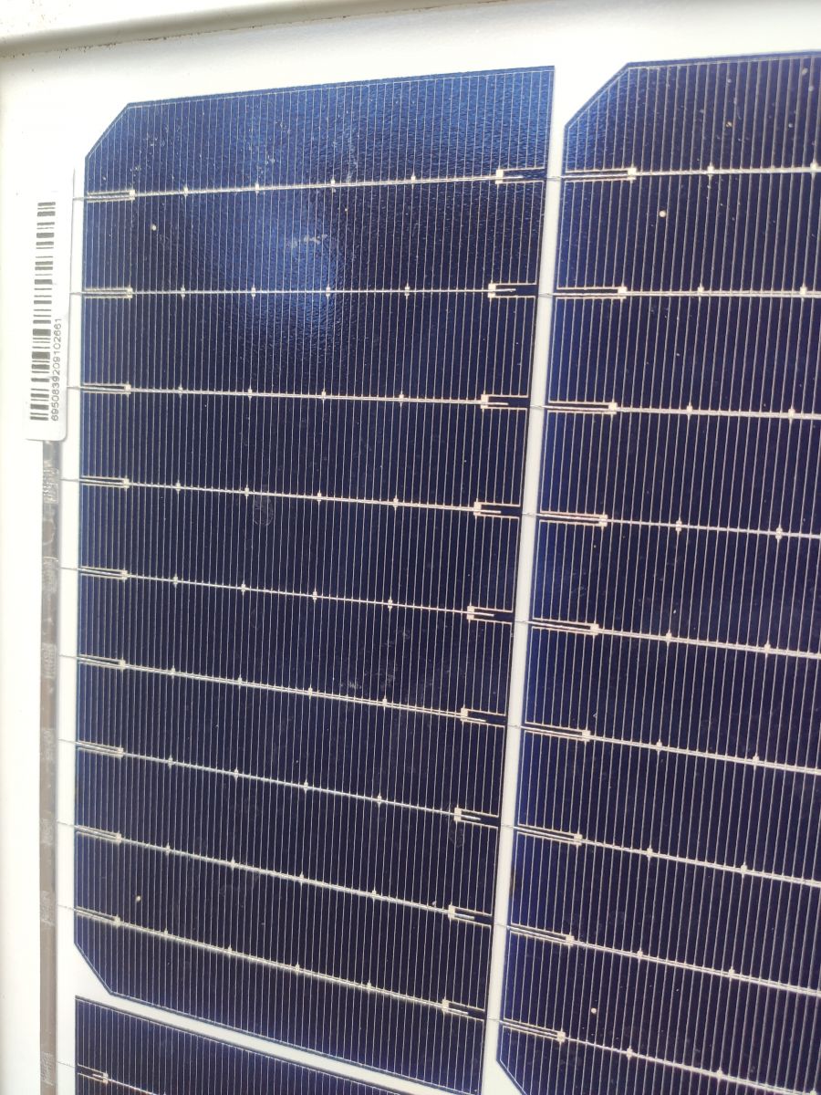

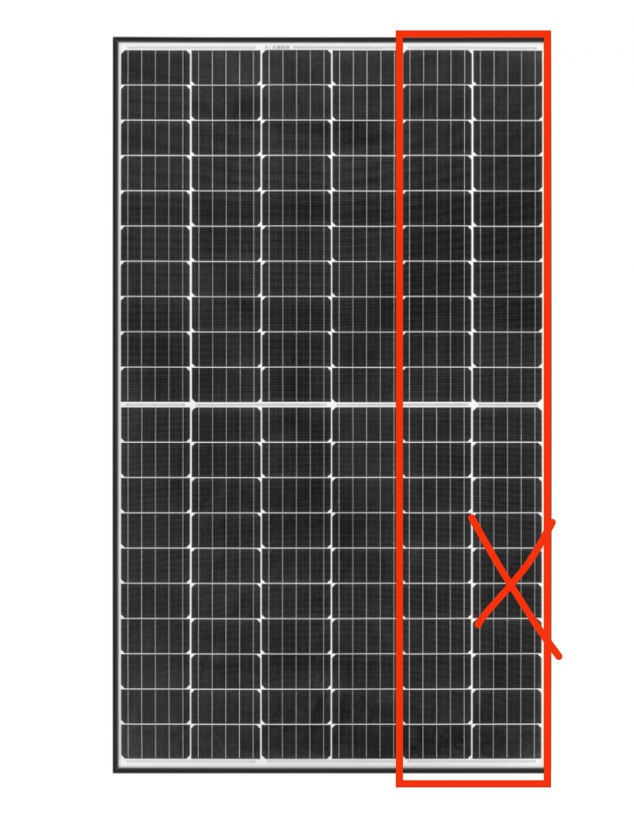

    Witam. Posiadam kilka nowych paneli 445w bifacial astroenergy. W kazdym jest uszkodzenie jednego ciasteczka przy brzegu. Nie ryzykując postanowiłem odciąć jedną sekcję degradując z 48v na 32v. Działa idealnie. Na kamerze termowizyjnej podczas obciążenia nie ma hotpointów. Równomiernie sie nagrzewa od słońca .
    Natomiast wpadłem na pewien pomysł i tutaj pytanie. Czy mogę odciąć jednak tylko pół sekcji korzystając z 8v ? Uzyskałbym wtedy 40v zamiast 32v czy jednak każda sekcja musi mieć tyle samo ? Wykonałem zdjecie poglądowe jai wygląda to teraz i jakbym chcial to zrobic. Pozdrawiam Odcinanie pół sekcji w panelach 445W bifacial Astroenergy: z 32V na 40V, czy to możliwe? Odcinanie pół sekcji w panelach 445W bifacial Astroenergy: z 32V na 40V, czy to możliwe?

    Tak mam już na to pomysł jak zrobic to porządnie i bezpiecznie natomiast czy to nie bedzie miało wpływu na resztę panelu / falownik. Że dwie sekcje mają 16v a jedna 8v ? Panele łączone równolegle

    W panelu sekcje są łączone szeregowo 12+12+8 to 32
    I do tego który ma 32 podłączasz równolegle też 32, napięcia przy połączeniu równoległym muszą być takie same,

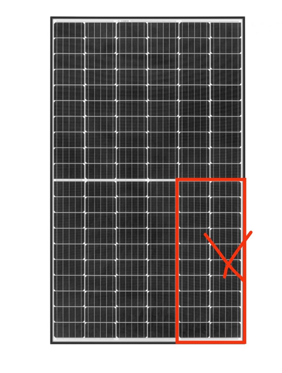

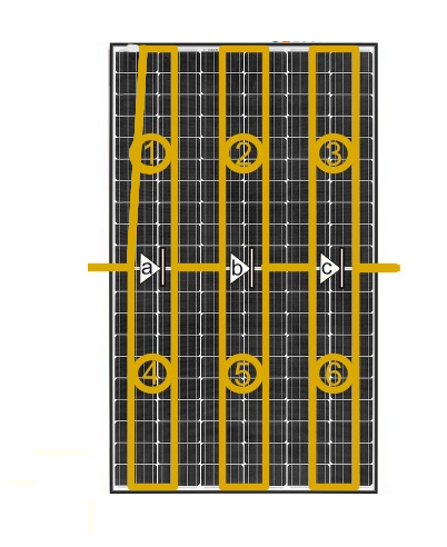

    Zrobiłem próbę przed chwilą. Tak jak na załączonym obrazku wyłączyłem dwie sekcje. Napięcie jakie mam jest takie samo jak w oryginale. Czyli oscyluje w zależności od nasłonecznienia 45-48 v czyżby taka przeróbka manewrowała tylko natężeniem ? Bo na to wygląda

  • #11 20533476
    varon23
    Posty: 410
    Pomógł: 8
    Ocena: 39
    Nawiązując do tematu udostępniam model jaki posiadam swoich paneli chsm72m(dg)/f-bh 445.
  • #12 20533761
    k_pec
    Poziom 34  
    Posty: 1772
    Pomógł: 271
    Ocena: 562
    Coś źle zrobiłeś. To są panele bifacial, może odłączyłeś tylko przód albo tył? W każdym razie po odcięciu części sekcji napięcie całości panelu MUSI być mniejsze. W tym przypadku o jakąś 1/6, więc o ~8V - czyli panel powinien dać napięcie w okolicach 40V.
    Natomiast prąd nie powinien ulec zmianie.

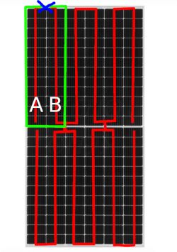

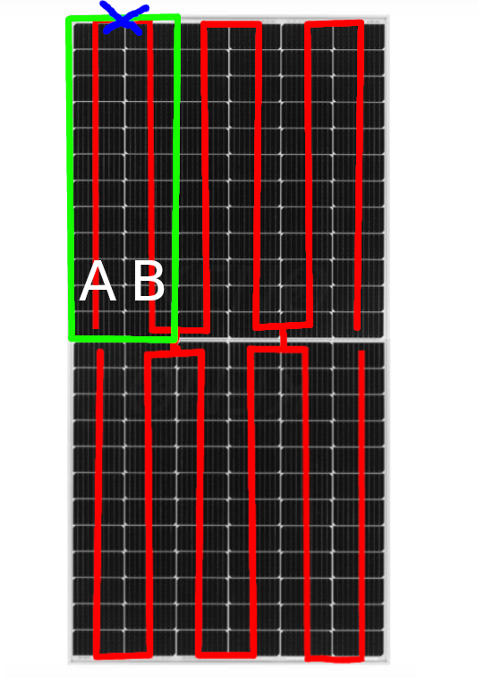

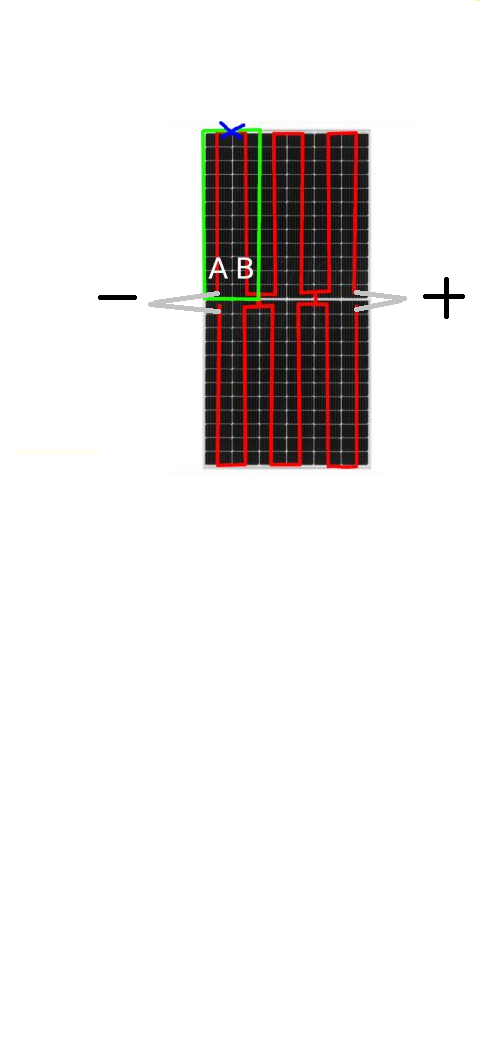

    Sprawdziłem z każdej strony czy nie ma innej ścieżki ( osobnej do tylnej części bifacial ) I okazuje się że nie. Wykonałem prowizoryczny rysunek na którym bym chciał bazować.
    Czerwone linie to przebieg prądu między ogniwami.
    Zielonym kolorem zaznaczyłem sekcję która została odcięta w miejscu zaznaczonym Niebieskim "X"- zacienieniu tej sekcji na multimetrze nie dochodzi do żadnych zmian w napięciu, tak jakby była martwa.
    Podzieliłem sekcje na A oraz B ponieważ w późniejszym planie mam zamiar połączyć sprawne B do reszty omijając uszkodzone A.
    Tak czy inaczej mam zagwozdkę ponieważ po przerwaniu obwodu mam około 45v Przy nominalnym sprawnym panelu 49v z kawałkiem. Jest 12 Sekcji W tej chwili przez dwie nie przepływa prąd. Sprawdziłem dokładnie, na 100% jest przerwa w obwodzie. Odcinanie pół sekcji w panelach 445W bifacial Astroenergy: z 32V na 40V, czy to możliwe?

    Tak. Jest 12 Sekcji ale są łączone po dwie szeregowo. patrząc od góry, i tak samo łączone są te w dolnej części, następnie część górna jest równolegle połączona z dolną. W rzeczywistości mamy po 6 sekcji połączonych szeregowo (np. góra) a następnie równolegle (z dolną częścią)
    Odciąłeś tylko w części górnej więc bez obciążenia napięcie właściwie nie spadnie, po obciążeniu tak bo dolna część jako nie wspomagana przez górną będzie miała o połowę mniejszą wydajność
    schemat modułu raczej wygląda tak.
    Aby to mogło funkcjonować poprawnie i dało się połączyć to i w dolnej części też musiałbyć odciąć tyle samo czyli 1/3 i napięcie spadnie też o tyle

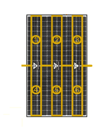

    Bardzo mi przybliżyłeś połączenie tych Sekcji. Chyba najlepiej byłoby dokonać przeróbki i faktycznie przetestować pod odpowiednim obciążeniem.

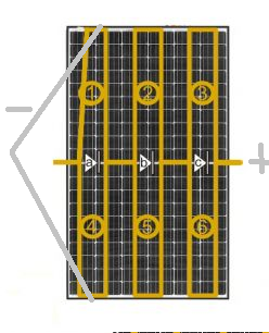

    Wykonałem także rysunek bazując na twoim gdzie widać pominiętą sekcję "A" podłączając się przed diodą. Czy to będzie prawidłowe wykorzystanie w pełni sprawnych modułów ? Moim zdaniem tak ale czekam na waszą wypowiedz.
    Czy może lepiej odłączyć całą górną sekcję tak jak jest wykonane to teraz.
    Jeśli masz tam 3 diody to przy tak wyprowadzonych biegunach będzie dobrze

    No dobrze ale z tego co widzę to ominąłeś Sekcję 1 oraz 4 ? Czyli to co zrobiłem na samym początku- wtedy uzyskujemy 32v oraz 300w.

    Sekcje 1,2,3 są równolegle połączone do 4,5,6 więc muszą mieć takie samo napięcie, jak eliminujesz 1 to i 4, chyba że podłączysz się do ścieżek w połowie 1 eliminując tym połowę 1 i tak samo zrobisz z 4 to będzie ok.

    Oo i właśnie takiego wytłumaczenia potrzebowałem !. Teraz bardzo mi rozjaśniłeś sprawę. podłączę się w połowie 1 i 4, podłączę się do ścieżki przed diodą "a" omijając dwie skrajnie zewnętrzne przeciwległe sekcje, w tym jedną uszkodzoną.
