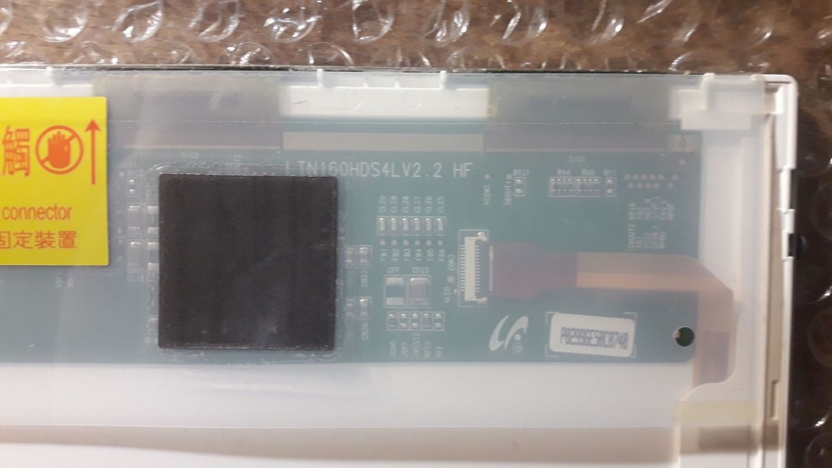

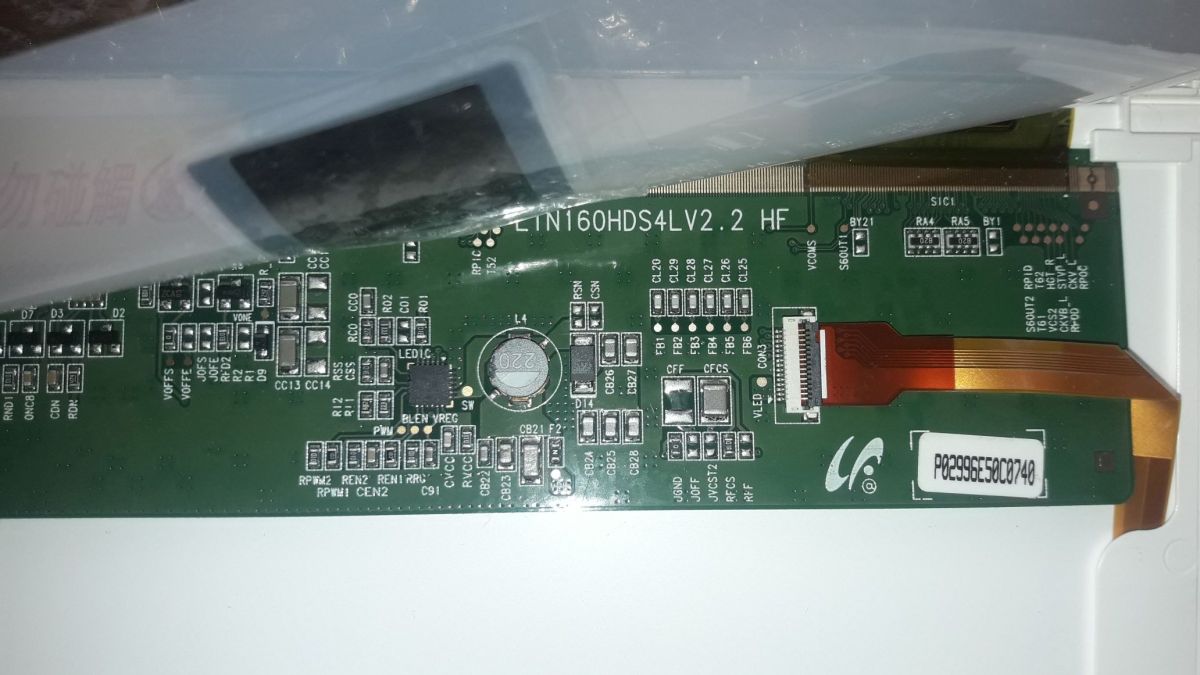

    Matryca Samsung LTN160AT01 U01

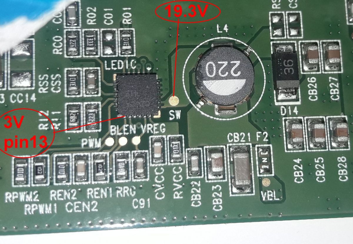

    Wyświetla obraz ale brak podświetlenia. Ma gniazdo 40-pinowe (taśme już podmieniałem, matryce też mam drugą potłuczoną i na niej podświetlenie działa). Jest tam układ LED IC pisze na nim: CZ=CA 412, na jego pinie 13 jest 3V.
    Oznaczenie elektroniki: LTN160HDS4LV2.2 HF

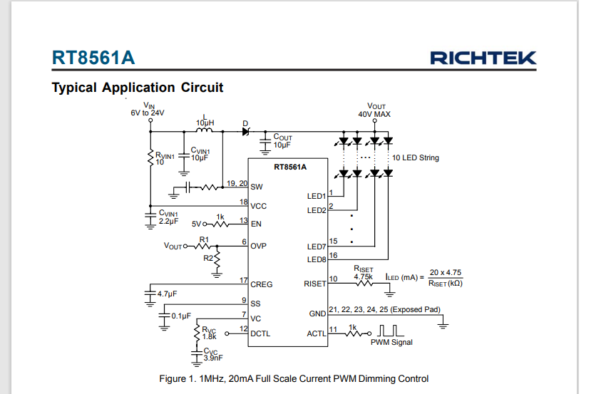

    Poczytaj Link 8-CH LED Driver RT8561A
    pin.13 Enable , jest ok
    Matryca 16 Samsung LTN160AT06 - brak podświetlenia
    • DS8561A-02.pdf (338.33 KB) Musisz być zalogowany, aby pobrać ten załącznik.

    diody są sprawne bo sprawdzilem i świecą, tasma matrycy też sprawna. Usterka lezy gdzieś na płytce matrycy. Jak wykluczyć lub potwierdzić usterke tego układu RT8561A? Czy eeprom z modelu LTN160AT06 T01 (LTN160HDS4LV2.0 HF ) bedzie pasował do LTN160AT06 U01 (LTN160HDS4LV2.2 HF) ?? czy można przelutować cała kostke eeprom z jednej matrycy do drugiej?
  • #4 20534864
    lisek
    Serwisant RTV
    Posty: 39988
    Pomógł: 6350
    Ocena: 6881
    Zawsze pomagało przelutowanie całego eprom ze starej do nowej.
    Napiecia na pozostałych pin"ach Richteka też pomierzyłes ?
    - w datasheet masz dobrze wszystko opisane

    W punkcie VLED jest 19.25V.
    W punkcie VBL (F2) jest 19.25V.
    VCC (pin18) ma tylko 0.03V.
    D14=19.23V (nie ma zwarcia), na kondensatorach też nie ma nigdzie zwarć.
    Albo opornik pomiedzy Vin i pin.18 ?
    Lub co b. prawdopodobne układ
    p.s
    Jest także od Richtek układ podobny RT8562GQW ( code CY= )
  • #8 20535754
    -vinci-
    Poziom 5  
    Posty: 84
    Ocena: 6
    Rzeczywiscie, na oporniku 01X (RVCC) jest od strony richteka 0.03V a z drugiej jego strony jest 19.25V.

    Zobacz Cvn1 2.2uF
  • #10 20535870
    -vinci-
    Poziom 5  
    Posty: 84
    Ocena: 6
    na Cvn1 jest 19ohm, po wylutowaniu Cvn1 oraz rezystora Rvin1 dalej jest 19ohm na pin18 VCC.
    Po wymianie Richteka opornośc VCC wzrosła do 100kohm, ale podświetlenia dalej brak, na pin18 VCC napiecie jest rózne - po podłaczeniu zasilacza pojawia się około 10-11V (wzrasta i spada), a po uruchomieniu laptopa między 2-5V.
    Drugi uklad wyjęty z identycznej matrycy ktora miała podświetlnie tylko była pęknięta, oznaczenie układu CZ=BL 20A
    Robiłem pomiary układu i po kilku minutach podświetlenie pojawiło się samo i działalo, a jak wyłaczyłem laptop i ponownie uruchomiłem -podświetlenia brak. Jakieś cyrki. Podmiana kostki eeprom też nic nie dała -brak podswietlenia.
    #11 20537027
    LED5W
    Poziom 34  
    Posty: 2302
    Pomógł: 264
    Ocena: 162
    RVCC wymieniłeś czy był ok? Jeśli na VCC LEDIC masz 5 V i jednocześnie za F2 (po drugiej stronie niż VBL) 19 V, a rezystor się nie pali to gdzieś jest przerwa.
  • #12 20537456
    -vinci-
    Poziom 5  
    Posty: 84
    Ocena: 6
    wreszcie działa to podświetlenie, opornik był też uszkodzony nie pokazywał żadnej wartości, wstawiłem nowy opornik 10ohm i kondensator i jest już ok.
