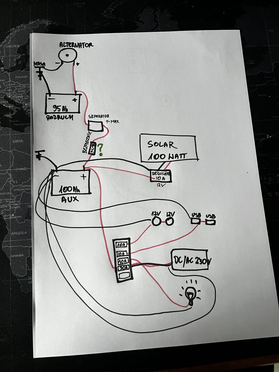

    Na starcie zaznaczę, że jestem początkujący jeśli chodzi o elektronikę (zwłaszcza z rysowaniem schematów 😂).
    Chciałbym zweryfikować układ, który zrobiłem w samochodzie terenowym. Jego celem jest zasilanie podczas postoju urządzeń typu, lodówka, przetwornica napięcia, oświetlenie i gniazdka USB/ 12V. Akumulator zasilany jest z alternatora przez separator i z solara.
    1. Chciałbym się dowiedzieć jak obliczyć/ wybrać jaki bezpiecznik założyć między separatorem i akumulatorem AUX w miejscu z zielonym znakiem zapytania.
    2. Czy układ jest zrobiony "zgodnie ze sztuką" i czy powinienem coś w nim zmienić.
    3. Czy Akumulator AGM VOLT Polska 100Ah może służyć tutaj jako AUX?
    Z góry dziękuję za odpowiedź!

    Co do bezpiecznika pomiędzy instalacją samochodu (alternatorem) a akumulatorem AuX, to jakie parametry ma separator ? oraz jakie przekroje przewodów zastosowałeś. Mocno rozładowany akumulator dodatkowy w momencie gdy alternator zacznie ładować może pobierać kilkadziesiąt Amperów, i taki scenariusz należy przewidzieć.
    Druga rzecz rzucająca się w oczy na schemacie to brak jakichkolwiek wyłączników odbiorników podłączonych do akumulatora AUX
