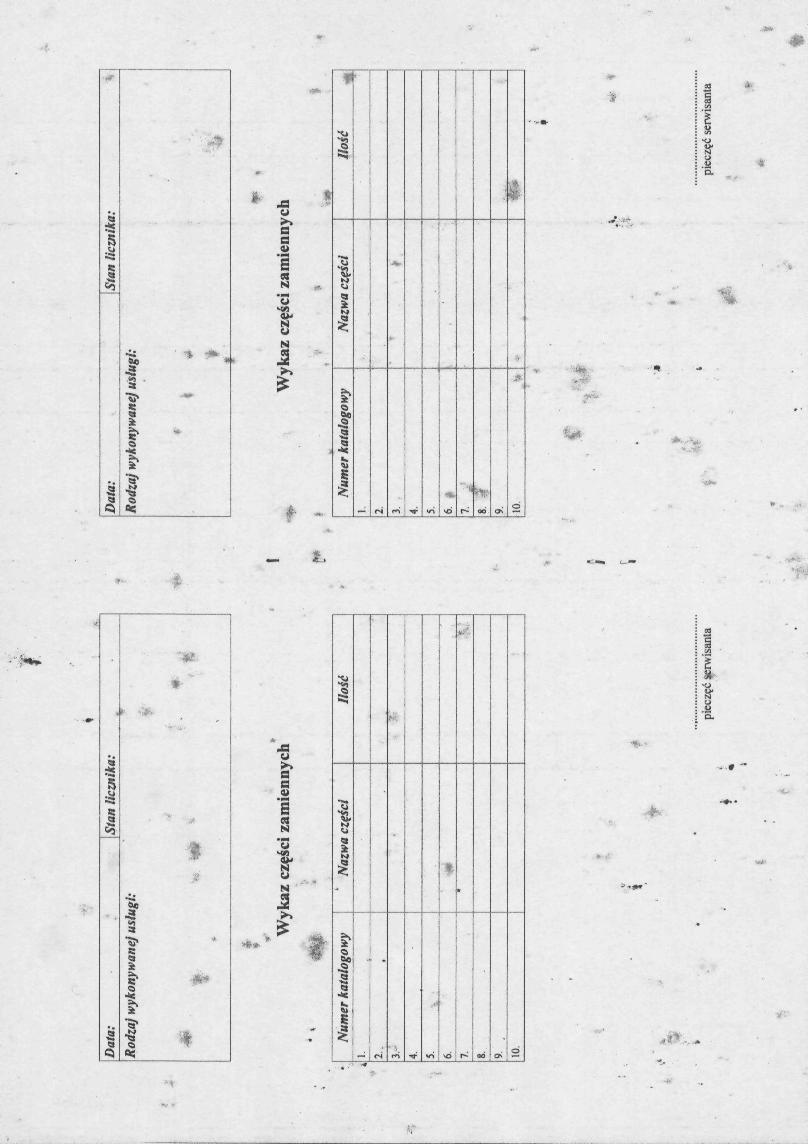

    wiec jest tak kopia jest ładna czytelna itd tylko dodatkowo robi tło i takie dziwne plamki czy ma ktos jakies pomysły??
    • Ricoh FT 4015 - Jak usunąć plamki i tło z kopii? kopia.jpg (92.01 KB) Musisz być zalogowany, aby pobrać ten załącznik.

    wyczyść porządnie moduł PCU, wygląda na to, że masz zatkany przewód powrotny toneru i gromadzi sięon pod listwą czyszczącą.
    Porządne odkurzenie i udrożnienie modułu PCU powinno dać dobry efekt.
    Moze być konieczna również wymiana developera.
    Oczywiście ogólna konserwacja i czyszczenie nie zawadzi

    Wymień developer. To jest bolączka tych maszyn. Szczególnie jeżeli pracują na oryginalnym tonerze. Polecam Katun-a.

    teridar ma rację plus oczywiście porzadne czyszczenie, do tego nie zaszkodzi wymiana dolnej elektrody razem z korytem i opuszczenie listwy prowadzącej papier na transferze

    sugeruje kilka czynnosci kture powinienes wykonac aby usunac problem.
    1.wyjac IU z maszyny
    2.dokladnie oczysc zespol z zuzytego toneru.
    3.wloz IU do maszyny
    4.wyjmij toner z maszyny
    5.wykonaj 20 A4 szeroka krawedzia czarnych kopii.
    6. poloz na szybie test i wykonaj kilka kopii w celu sprawdzenia czy kopia jest OK
    7.zmien w SP30 z 0 na 1
    8. wykonaj kilka kopii monitorujac odczyt TD-sensor (SP55)
    9.wprowadz wartosc otrzwmana w punkcie 8 do SP53 (sensor traget control voltage )
    10.zainstaluj toner
    wykonaj kilka kopii kontrolnych ale powinno byc juz ok. powodzenia
