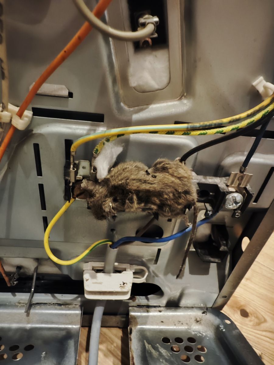

    W obwód zasilania wtargnela mysz która spowodowała zwarcie. Piekarnik nie był włączony lecz gdy gryzoń wszedł w kable zasilania było słychać wyraźny trzask byc może to bezpiecznik Naprawa piekarnika Miele - uszkodzenie przez mysz (gryzoń), zwarcie, trzask, bezpiecznik, zdjęcia Naprawa piekarnika Miele - uszkodzenie przez mysz (gryzoń), zwarcie, trzask, bezpiecznik, zdjęcia Naprawa piekarnika Miele - uszkodzenie przez mysz (gryzoń), zwarcie, trzask, bezpiecznik, zdjęcia
    Nieszczęsna trafiła pomiędzy fazę a PE, powinno zadziałać zabezpieczenie w rozdzielnicy (RCD lub nadprądowy) trzeba tam szukać.

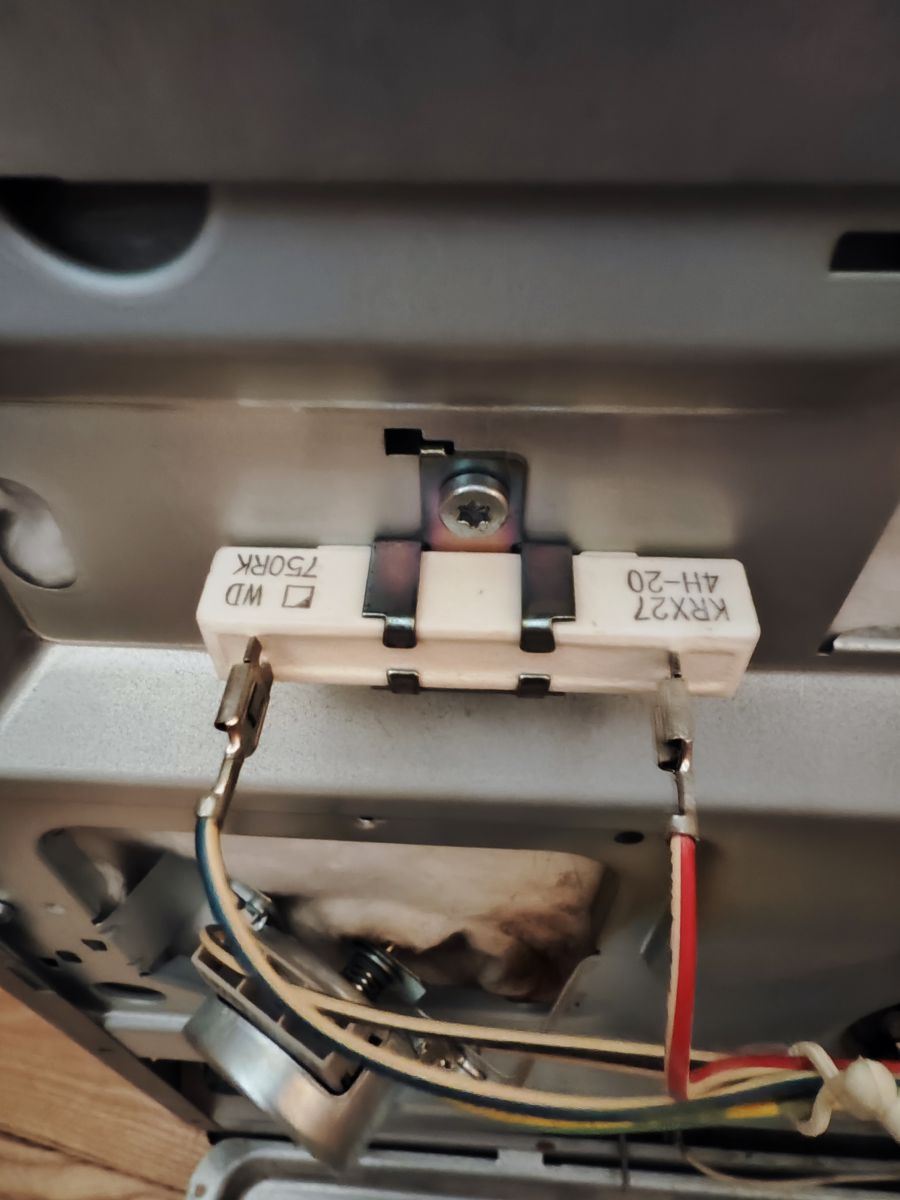

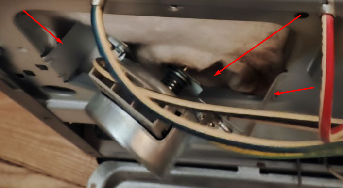

    W rozdzielni nie wystrzelił żaden bezpiecznik wiec myślę że coś strzeliło w piekarniku ponieważ było słychać jak strzeliło czy te 2czesci że zdjęć to być może jeden z bezpieczników?
    Zmierzyłeś napięcie na wejściowych zaciskach w piekarniku (pomiędzy fazą a neutralnym)

    Powinna zadziałć tak jak kolega npisał: RCD lub nadprądowy innej możliwości nie ma podaj zdjęcie typ piekarnika bo będzie blokada.

    Znalazłem przyczynę dlaczego nie działa dzięki panowie
