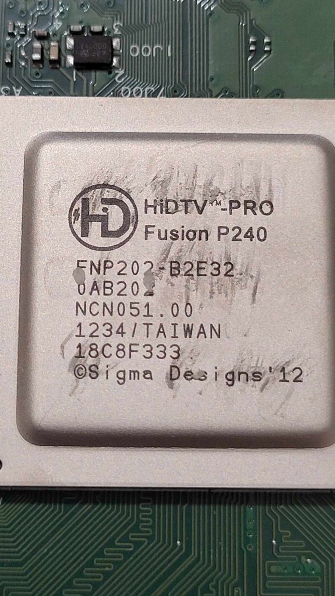

    Zlecę naprawę płyty MB 3104 313 65554A chassis QFU1.1E LA z TV Philips 40PFL7007K/12. Standardowa usterka, czyli kod 53. Chciałem przeprogramować pamięć 7CT3 (M25P10), ale okazało się, że wsad który znalazłem jest identyczny z tym, który jest w kości. Reflow procesora nic nie zmienił. Szukam osoby, która jest w stanie naprawić to ustrojstwo. Matryca to LTA400HL15.

    Spróbuj samodzielnie. Zadanie ułatwione, nie ma dwóch "kropli" kleju pod procesorem. Zrób reball procesora, przelutuj wszystkie elementy smd pod nim i patrz na log ja się zmienia. Satysfakcja gwarantowana. ):

    Niestety, nie mam stacji do BGA. Mam tylko preheater i HOT-AIR'a. Po rozpływie kulek układ "szturchnięty" w każdym rogu i nic. Spróbuję jeszcze z drobnicą pod procesorem.

    Uwaga bo płyta lubi się wygiąć, ale to już po fakcie. Tę drobnicę to metodycznie, sztuka po sztuce pod mikroskopem robię. No i UART żebyś widział ewentualne postępy. Na płycie jest złącze.

    Jaki to procesor (mam nieczytelny napis, zdjęty z radiatorem), ewentualnie jakie sito BGA nr ?

    Sito takie samo, zrób jeszcze backup eeprom.

    Na płycie masz dwie pamięci które mogą ucierpieć od temperatury. Nand i eeprom. Ja na wszelki wypadek demontowałem je, żeby uniknąć niespodzianek. Na płycie masz 3 pinowe złącze diagnostyczne, ale jak nie wiesz co to UART, to może to bez znaczenia. Spróbuj podgrzać procesor, czy przypadkiem TV się nie uruchomi.Wtedy nowe kulki.

    Nie wiem do ilu stopni C można podgrzewać. Na różnych stronach jest inaczej, często się powtarza temperatura 235 C° z góry, z dołu około 120C°, czy tak?
