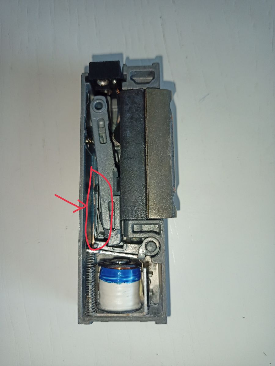

    Witam. Od jakiegoś czasu mam domofon Virone VDP 60 oraz elekteozaczep z pamięcią. Przez kilka miesięcy było wszystko w porządku jednak ostatnio elektrozaczwp wogóle nie trzyma furtki. Bez problemu można ją lekko popchnąć i otworzyć. Dziś zabrałem się do naprawy tego jednak nigdzie nie widzę żadnych problemów.
    Na początku myślałem że może cały czas jest podawane napięcie na elektrozaczep ale na stykach cały czas jest 0V a po naciśnięciu przycisku otwierania pojawia się napięcie ok 9V i elektrozaczep puszcza.
    Wyjąłem elektrozaczep, rozebrałem i widzę że wszystko działa prawidłowo. Elektrozaczep trzyma jak chcę go otworzyć palcem i tutaj ciekawostka bo jak zamontuję go do bramki bez problemu mogę go otworzyć palcem.
    Nie mam pojęcia o co chodzi.
    Pytanie kolejne: czy ta blaszka w zamku którą widać na zdjęciu to ta cała "pamięć" elektrozaczepu? Czy jak ją usunę to zamek będzie działał tylko podczas naciskania przycisku otwarcia? Domofon Viro VDP-60: Problem z elektrozaczepem - przepuszcza, brak blokady, naprawa i pamięć

    Tak się wydaje, że wszystko jest w porządku, ale jeden mały luz z drugim plus lekkie wytarcie doprowadza do tego, że z czasem przestaje on trzymać. Po prostu co jakiś czas trzeba wymienić, u mnie padł po chyba czterech latach, co też zależy od intensywności używania.
