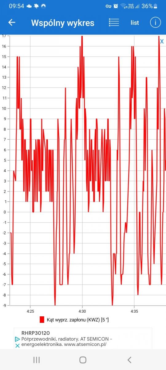

    Silnik 1.2 A12 XER
    Opel Corsa - nierówna praca silnika, szarpanie i błędy p0300 i p0301
    kąt wyrzpedzania zapłonu z kompa:
    No i taka mała korekta, po zmianie świec silnik pracuje równo do momentu, aż się rozgrzeje.
