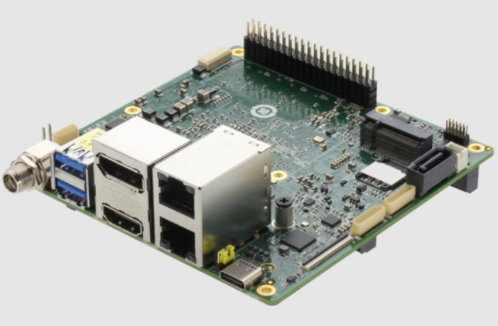

UP Squared Pro 7000 to nowy jednopłytkowy komputer firmy AAEON.
UP Squared Pro występuje w czterech wariantach z układami:
-Core i3-N305 (8 rdzeni o taktowaniu 1.8-3.8 GHz i procesor graficzny UHD o taktowaniu do 1.25 GHz);
-Atom x7425E (4 rdzenie o taktowaniu 1.5-3.4 GHz i procesor graficzny UHD o taktowaniu 1.0 GHz);
-N97 (4 rdzenie o taktowaniu 2.0-3.6 GHz i procesor graficzny UHD o taktowaniu 1.2GHz);
-N50 (2 rdzenie o taktowaniu 1.0-3.4GHz i procesor graficzny UHD o taktowaniu 750MHz).
Kompatybilność UP Squared Pro 7000 obejmuje systemy rodziny Windows, w tym Windows 10 IoT Enterprise, Windows IoT Core i wybrane dystrybucje systemu Linux, takie jak Ubuntu 22.04 LTS i Yocto 4. UP Squared Pro 7000 ma wlutowane do 16 GB pamięci RAM typu LPDDR5 i do 64GB pamięci flash typu eMMC. Rolę pamięci masowej pełnić mogą: moduł M.2 i/lub dysk HDD/SSD z interfejsem SATA.
UP Squared Pro 7000 posiada: 2 porty 2.5 Gigabit Ethernet (RJ45), 5 portów USB (2 porty USB 3.2 Gen. 2 typu A, 2 porty USB 2.0 typu A i 1 port USB 3.2 Gen. 2 typu C), wejście/wyjście dźwięku (mini jack) oraz wyjścia: DisplayPort 1.2 i HDMI 2.0b. Oprócz tego na płytce UP Squared Pro 7000 znajdują się: port SATA 3.0, złącze M.2 2230 typu E (CNVI, PCIe Gen 3 x1, USB2.0), złącze M.2 2280 typu M (PCIe Gen 3 x2, USB2.0), złącze M.2 3052 typu B (USB3.2 Gen 2 tylko), a także wyprowadzenia interfejsów: MIPI-CSI, UART (2 porty RS-232/422/485) i GPIO.
Wymiary UP Squared Pro 7000 wynoszą: 101.6 × 101.6 mm. Waga - 200 gramów. Napięcie zasilania - 12V. Typowy pobór mocy - 35W. Chłodzenie - pasywne. Zakres temperatur użytkowania - od 0 do 60 °C. Zakres wilgotności względnej, odporność na drgania i wstrząsy nie zostały podane.
Więcej informacji na temat UP Squared Pro 7000 znaleźć można na stronie producenta.
Cena UP Squared Pro 7000 wynosi 249 dolarów amerykańskich (ok. 1050 zł) za wariant z procesorem N50, 4GB RAM, 32GB eMMC. UP Squared Pro 7000 zamówić można za pośrednictwem strony UP-shop i firmy [url=https://www.mouser.com/c/?marcom=181210647[/url].
