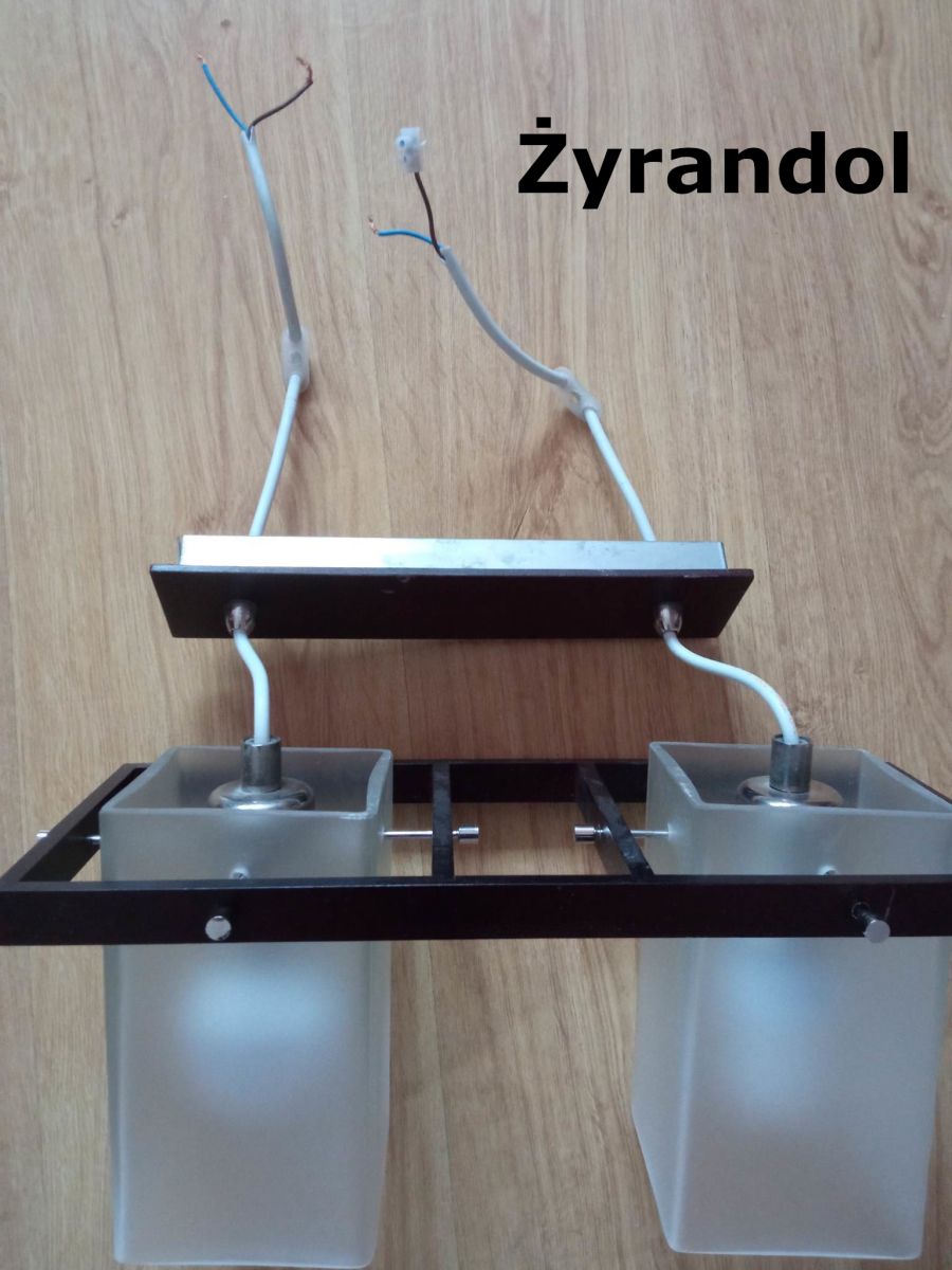

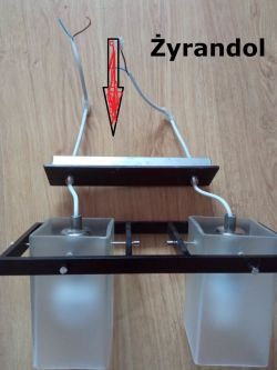

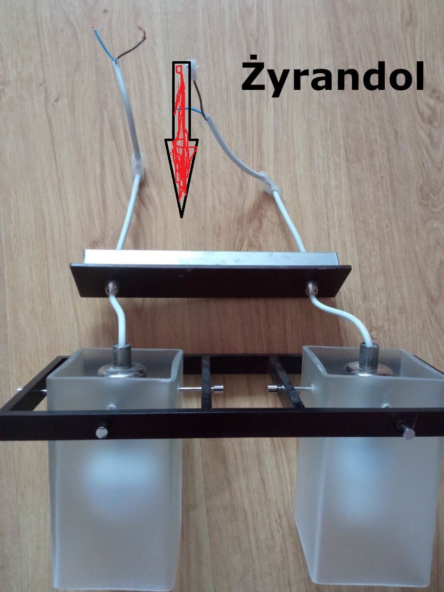

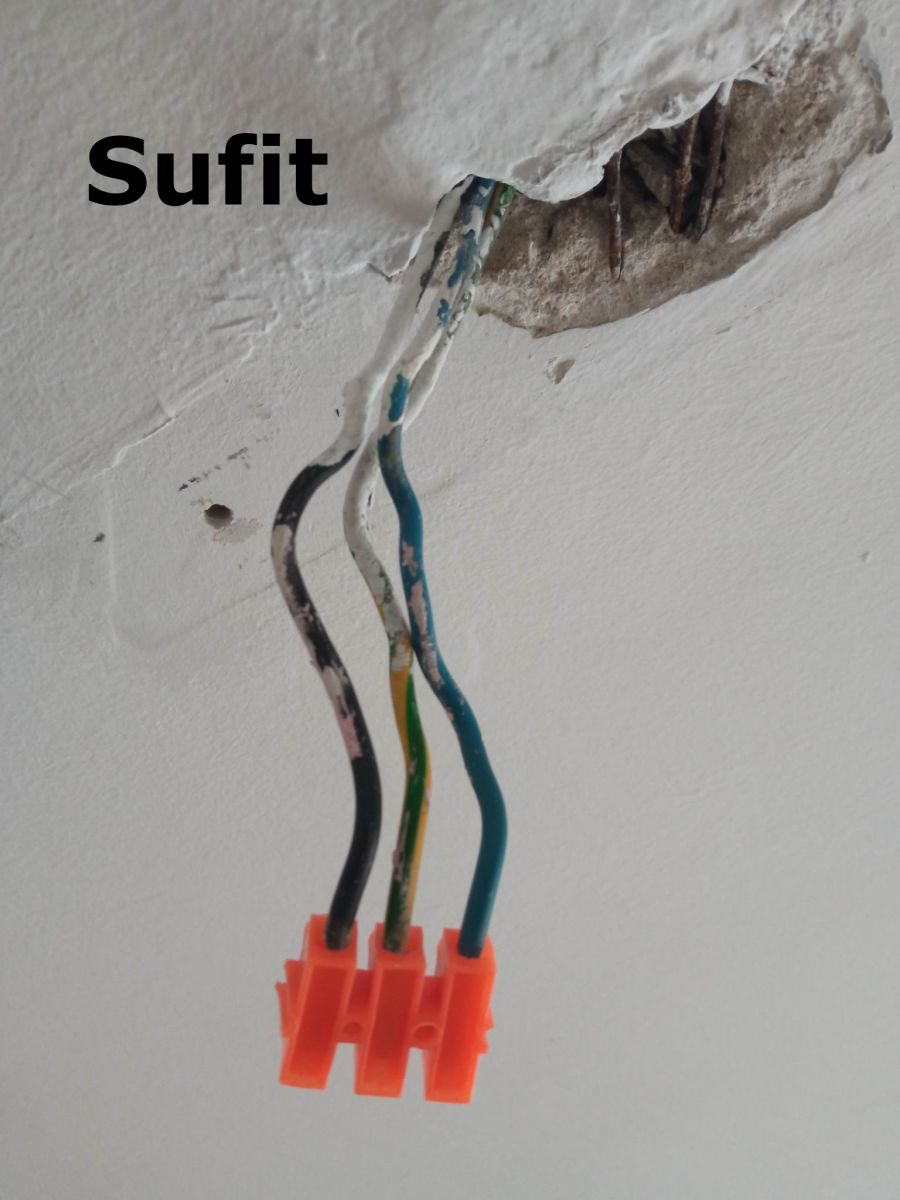

    Jak podłączyć żyrandol do sufitu.
    3 przewody z sufitu: Niebieski - zerowy, czarny - fazowy, zielono-żółty - fazowy.
    Jak poprawnie połączyć ze sobą te kable ? ( załączam zdjęcia)
    To jest nieprawidłowe i należy odpiąć od fazy i sprawdzić czy jest możliwość aby był to przewód ochronny zgodnie z przeznaczeniem.

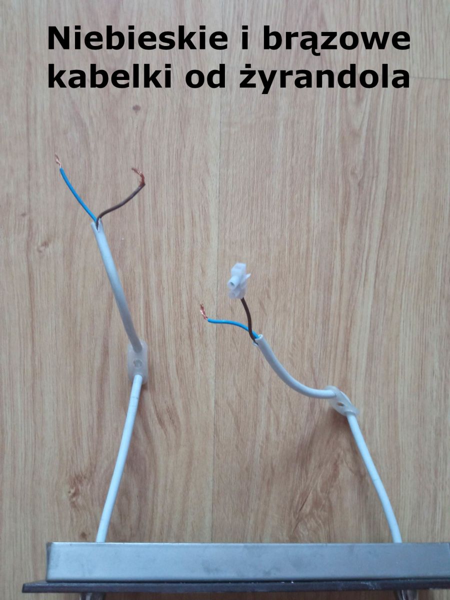

    ale tak specjalista podłączył i już tak zostało.
    To na pewno i podłączał "specjalista". Niestety tak nie może być, bo ten przewód powinien być podłączony do metalowej obudowy żyrandola jeżeli był by przewodem ochronnym. Zapewne teraz nie można go nigdzie podłączyć.
    Zgadując, poprzedni żyrandol był podłączony do włącznika podwójnego i z tego powodu "specjalista" tak podłączył przewód ochronny (bo mu brakowało). Teraz musisz wymienić włącznik na pojedynczy, odpowiednio połączyć razem niebieskie ze sobą i brązowe połączyć ze sobą w lampie. Następnie niebieskie (neutralny) podpiąć do kostki do niebieskiego tam gdzie jest zero/neutralny, brązowe do kostki czarnej (faza) i stanowczo odpiąć żółto-zielony od wyłącznika i doprowadzić go tak aby był on przewodem ochronnym. Problem w tym że nie możesz podpiąć go do lamy bo nie spełnia swojego zadania.
    Ale podejrzewam że te sprawy cię przerosną i proponuję pomoc rzeczywistego specjalisty.
    No i jakich porad oczekujesz, skoro zielono-żółty jest przewodem fazowym? Ta kombinacja barw zarezerwowana jest tylko dla przewodu ochronnego.

    cirrostrato napisał:
    miał bym pruć ściany i dokładać dodatkowe kabelki?
    Nie zawsze jest to konieczne w stosunku do oświetlenia. Można kupić lampy w II klasie ochronny i w takiej sytuacji nie będzie potrzebny 3-przewód.
