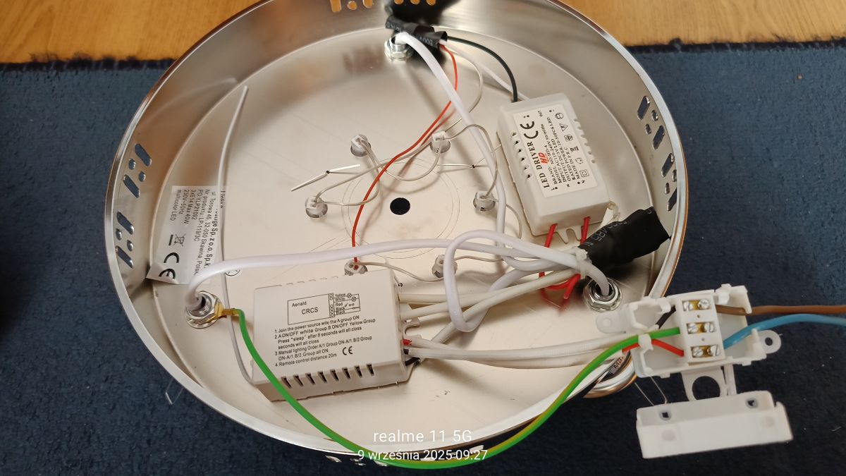

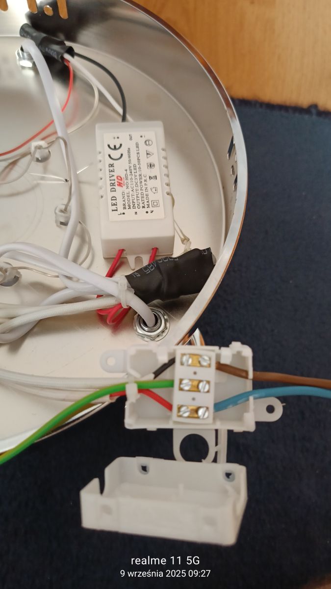

    Witam. Jak podłączyć ten żyrandol, on ma kable: czarny, czerwony i PE a z sufitu są kable brązowy, niebieski i PE.
    Wnętrze żyrandola z przewodami i podzespołami LED gotowe do podłączenia
    Zbliżenie na podłączenie przewodów żyrandola i kostkę elektryczną z sześcioma przewodami

    Czarny do Niebieskiego
    Czerwony do Brązowego
    PE do PE uwzględniając bolec uziemiający w obudowie.

    Ze zdjęć widzę, że L i N już podłączone. Został jeszcze najważniejszy, czyli PE w środkowy zacisk.
  • #4 21657460
    Pkamil
    Posty: 136
    Ocena: 16
    PE łączysz razem. ale przewody L i N bez różnicy.

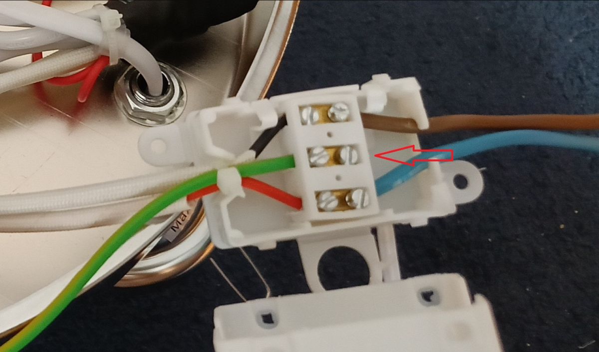

    Ciekawe jak przyjdzie Pan od pomiarów instalacji elektycznej, np. jak to zwykli ludzie mówią do ubezpieczenia potrzebóję protokół. Zobaczy metalową/przewodzącą obudowę w klasie I czyli wymagającą uziemienia. Co powinien zrobić ? Jestem ciekawy waszej opinii, często spotykam się z takimi instalacjami. Zdarzają się przypadki śmiertelnego porażenia takimi "żyrandolami". Słyszę również opinie, że to tylko oświetlenie (więc co prąd nie płynie ?). Zgodnie z normami, przewód uzmiemiający ma być podłączony do uziemienia, ale nie widzę tu przewodu uziemiającego.

  • #7 21658823
    zbich70
    Posty: 17194
    Pomógł: 1171
    Ocena: 6661
    Zvirek napisał:
    Przecież autor napisał wyraźnie:
    patrykok19s napisał:
    ... a z sufitu są kable brązowy, niebieski i PE.
    Tylko na fotce PE z sufitu nie widać:
    Zbliżenie na kostkę elektryczną z podłączonymi przewodami: brązowym, niebieskim, zielono-żółtym i czerwonym

    zbich70 napisał:
    Na fotce również sufitu nie widać. To co jest to jest na stole.
    Natomiast do autora co to znaczy PE? Operujesz dwoma kolorami i funkcją PE. Jesteś pewien że tam jest PE?
