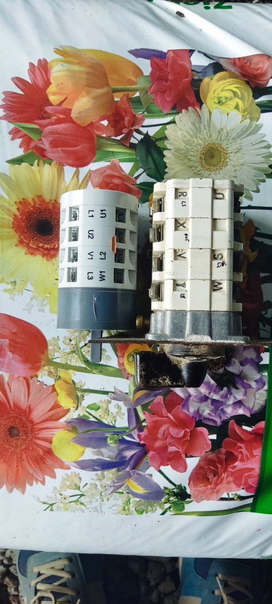

    Koledzy i koleżanki pokonał mnie silnik przy wymianie włącznika o ile stary był zrozumiały to nowy model już nie koniecznie - zamieszcza zdjęcie obu.
    Stary
    T , S , R zasilanie
    X , Y , Z odejście na silnik
    Cewki były w 3 parach.
    A nowy ?
    Cewki zostały w 3 parach
    L1 , L2 , L3 zasilanie
    A odejście na silnik ??? Łącznik trójkąt gwiazda jak podmienić stary model

    U1, V1, W1.
  • #3 20541102
    krzysiek7
    Moderator Elektrycy
    Posty: 4844
    Pomógł: 676
    Ocena: 1921
    Stare oznaczenia/nowe oznaczenia:
    R - L1
    S - L2
    T - L3
    U - U1
    X - U2
    V - V1
    Y - V2
    W - W1
    Z - W2

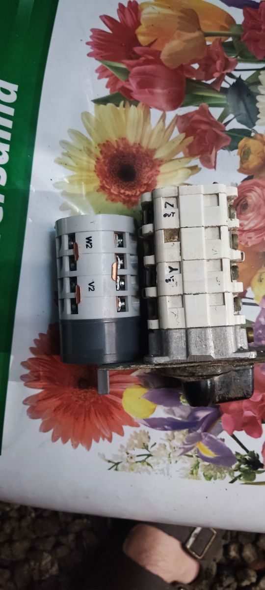

    A gdzie ty masz na starym wylaczniku wyjscia Y i Z ??
    Na fotrce ich nie ma.
  • #6 20541212
    RomanXA
    Poziom 6  
    Posty: 11
    Foto z drugiej strony włączników . Łącznik trójkąt gwiazda jak podmienić stary model

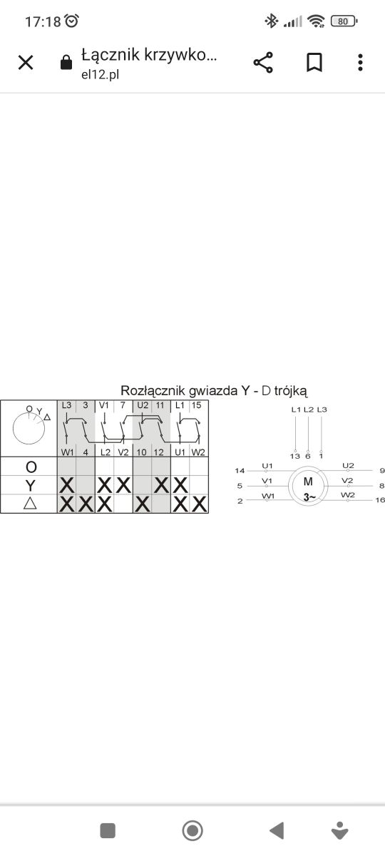

    Pod wyjścia z numerem 2 bałem się podłączyć że względu na mostki - zwątpiłem w siebie i doszedłem do wniosku że nowy włącznik jest przystosowany pod podłączenie 6 przewodowe na odejściu ale mam za mało wiedzy w temacie silników 😥
    Schemat tego nowego to : Łącznik trójkąt gwiazda jak podmienić stary model
    Więc pokaż tą tabliczkę zaciskową z mostkami.
