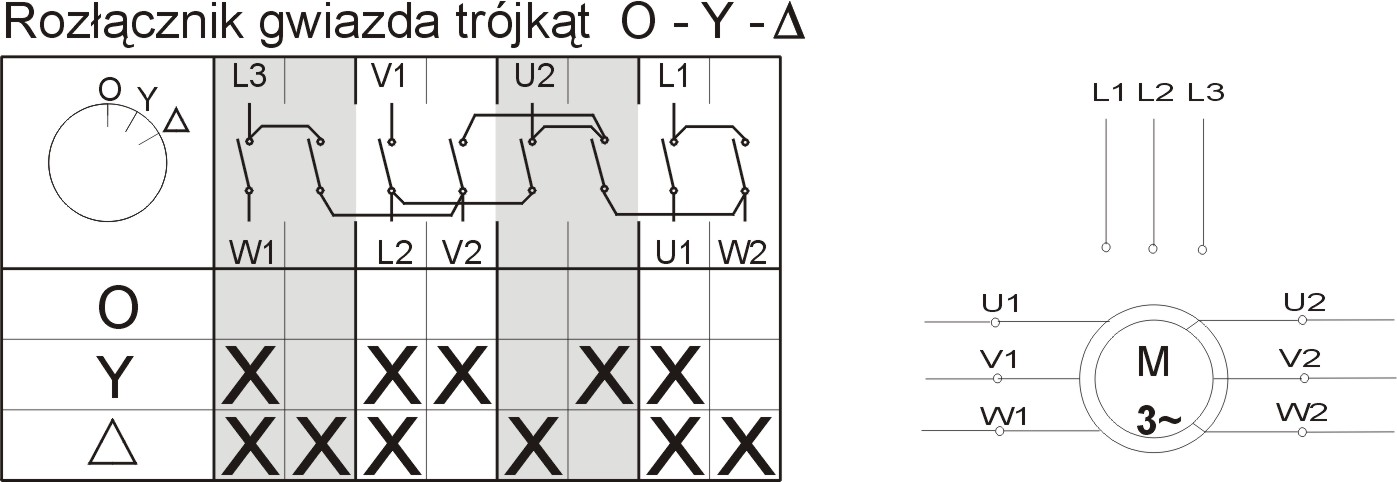

    posiadam silnik 4.5 kw był on łączony kiedyś przez włącznik gwiazda trójkąt, niestety wyłącznik został uszkodzony a kable z puszki na silniku poodcinane, chciał bym go pilnie uruchomić zakupiłem przełącznik gwiazda trójkąt, ładnie jest opisany L1L2L3 , U1U2U3, V1V2V3 oraz W1W2W3, natomiast nie wiem jak to połączyć z kablami na silniku, wystaje tam 6 przewodów w kolorze zielonym, jak mam to ogarnąć sprawdzić by połączyć do tego przełącznika. z góry dziękuję za pomoc oraz wszelkie informacje

    Witam - pierwsze co należy zrobić to za pomocą omomierza ( multimetr ) ustalić
    pary przewodów czyli U1U2 V1V2 oraz W1W2 najlepiej każdą parę oznaczyć
    kolorową taśmą izolacyjną albo opisać .
    Następnie należy ustalić umowne początki i końce par przewodów ( cewek ).

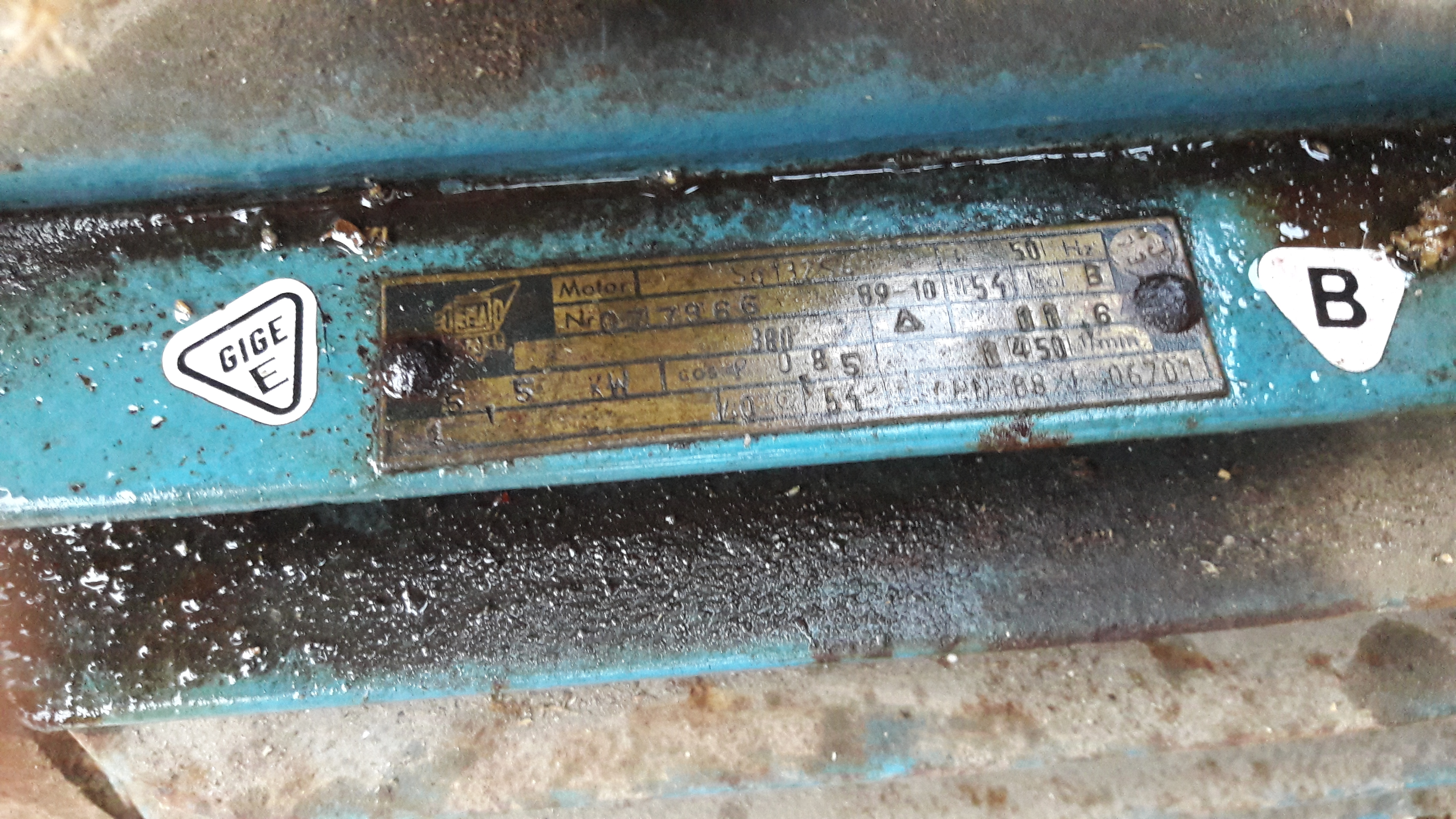

    próbowałem podłączyć ten silnik i nic albo buczy albo pali korki, udało mi się natomiast doczyścić jako tako tabliczkę znamionową i na niej jest symbol tylko trójkąta i 380

    przełącznik to luk bodajże 25 opisany l1l2l3 daje zasilanie, i u1u2,v1v2,w1w2, podpinam kable silnika. początki powinny być dobrze wyznaczone no chyba że zwykłym miernikiem nie jestem wstanie tego dobrze zrobić, zastanawia mnie fakt czy moja kolejność opisania przewodów z silnika czyli że moje u1u2 jest dobre a nie powinno to być np w1w1 no i czy dalej walczyć z tym podłączeniem w gwiazdę trójkąt skoro na tabliczce widać tylko trójkąt?
