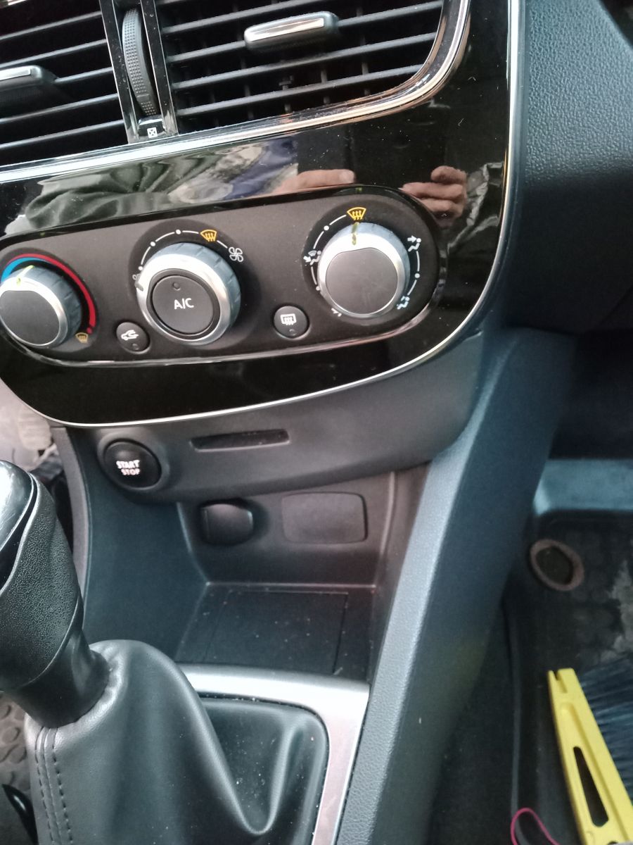

    Witajcie. Chciałem założyć w samochodzie zestaw kamery cofania i mini radyjko CB. Oba wymagają zasilania 12V. Nie wiem jak wyjąć gniazdo zapalniczki lub podczepić do jej wiązki. Samo gniazdo chcę mieć wolne pod ładowarkę tel.
    Tu potrzebne zasilanie, ale z biegu wstecznego, a nie stałe zasilanie z zapalniczki.
    Zasilanie do CB, chyba prościej ze skrzynki bezpiecznikowej.

    Nad prawą nogą kierowcy jest moduł zarządzania zasilaniem, grubszy czerwony to plus stały, żółty zapłon a masę weźmiesz choćby ze śrubki na kolumne kierownicy
