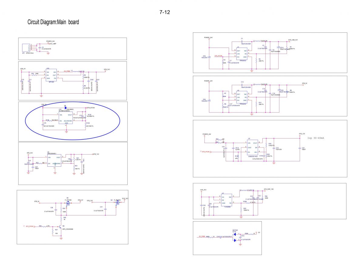

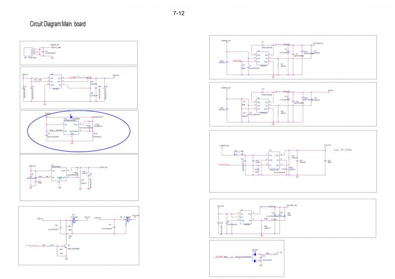

    Udało znaleźć mi się schemat do tego sprzętu. Jest to JBL BAR 2.1 v1.4. Zostawiam w załączniku dla potomnych, jeśli ktoś by potrzebował.
    Przeanalizuję go wstępnie i napisze Ci jakie możesz zrobić pomiary.

    Na złożonym sprzęcie ( połączonych płytkach razem ) na sam początek możesz sprawdzić czy z tych 24V, które wychodzą z zasilacza tworzą się pozostałe napięcia potrzebne do pracy sprzętu ( 12V, 5V, 3.3V itd. )
    Podrzucam stronę z schematu, na której widnieją elementy, które musisz sprawdzić.
    Soundbar JBL 2.1 nie włącza się: brak reakcji, sprawdzone kabel, pilot, zasilacz, płyta główna

    Posprawdzałem i na układy z wejściem 24v jest napięcie natomiast w U1 i U3 brak napięcia 5v jak się domyślam na wyjściu bo na wejściu jest 24.

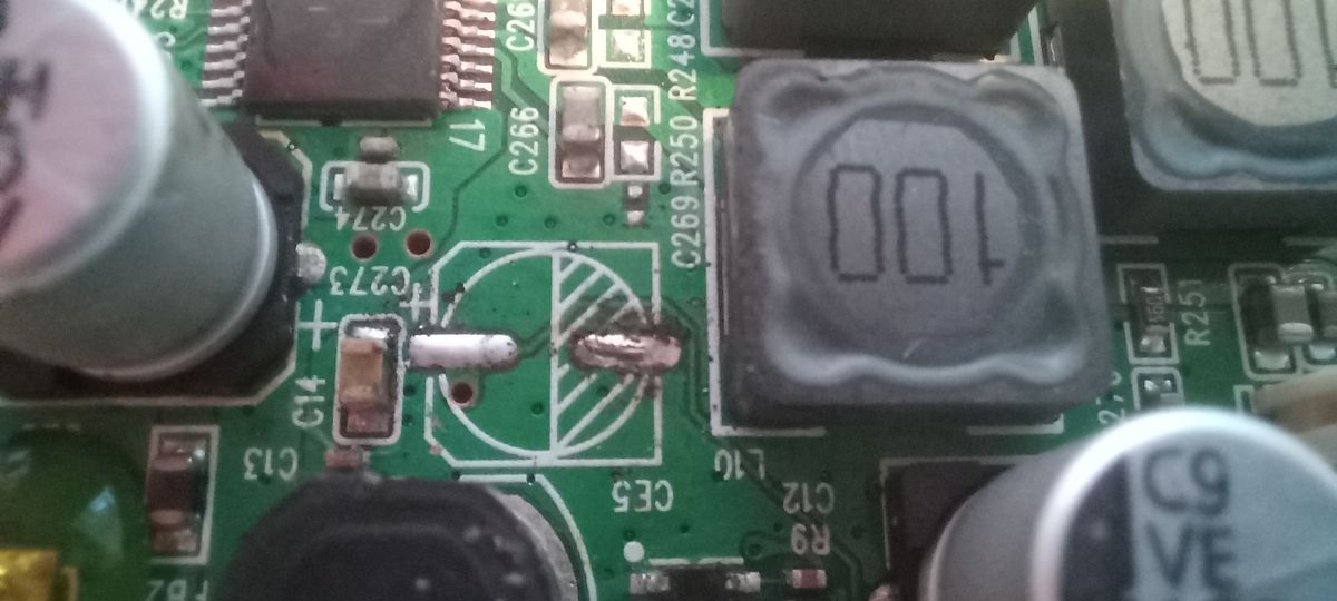

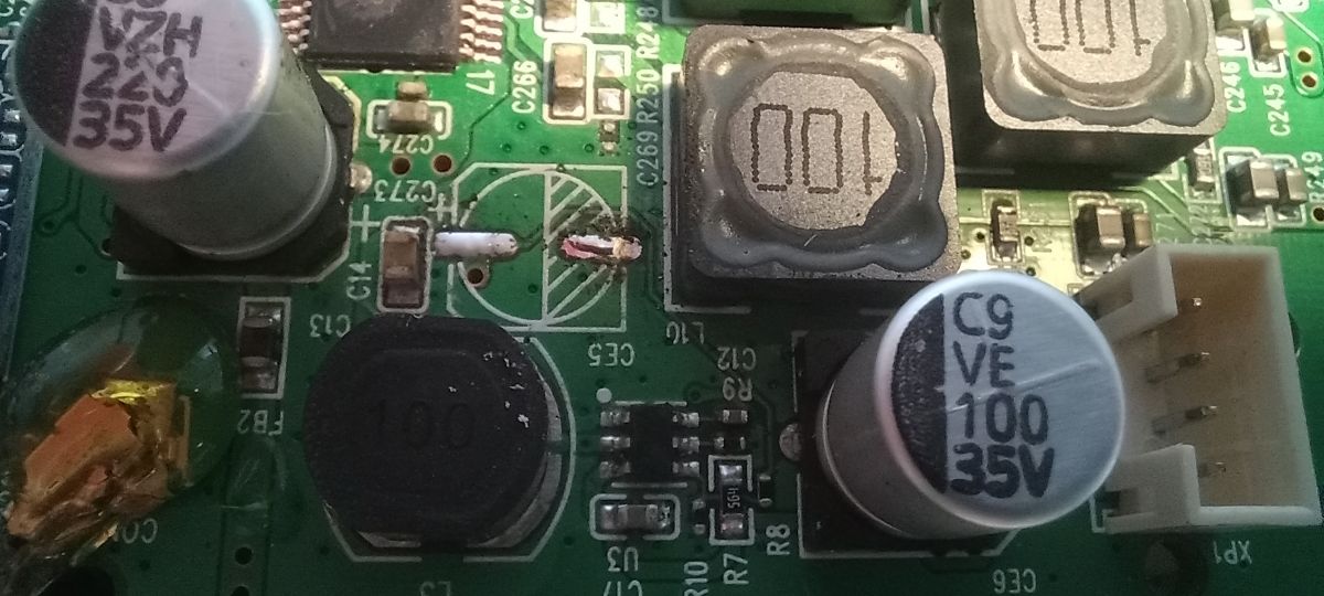

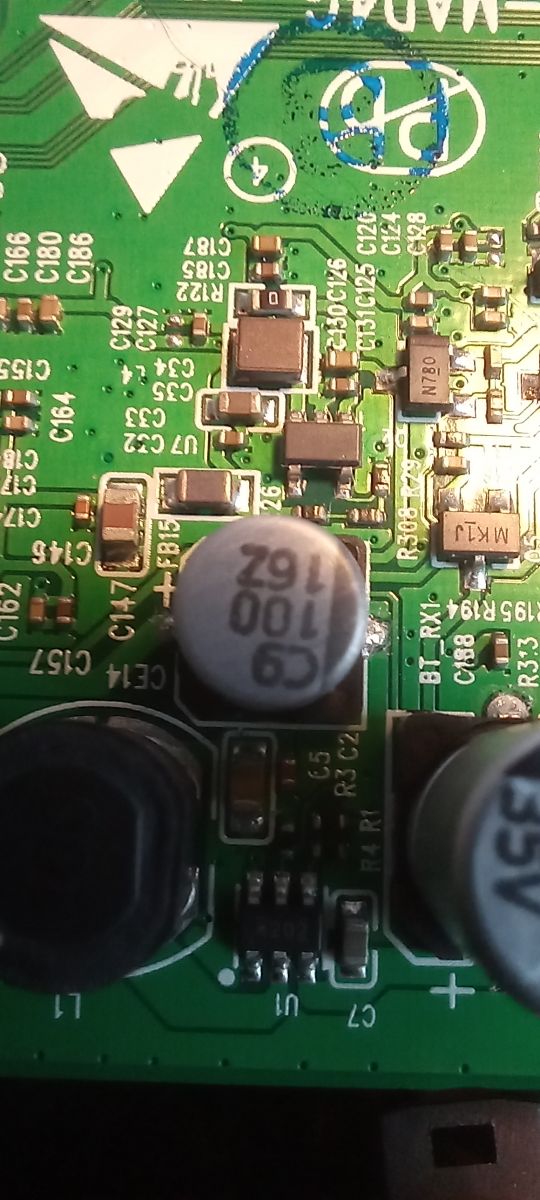

    Posiedziałem dzisiaj chwilę nad tą płytą i w układzie u3 jak na załączonym schemacie jest kondensator CE5 który wykazuje zwarcie do masy, nie wykazuje rezystancji szeregowej a po podłączeniu do zasilacza na złączu + nie ma żadnego napięcia. Wydaje mi się że tu leży przyczyna usterki. Na płycie w układzie u1 jest identyczny kondensator CE14 którego rezystancja szeregowa wynosi 11,7k om i nie wykazuje zwarcia do masy ale na złączu+ powinno być 5,1v, a nie ma. o ile dobrze rozumie schemat to układ u1 to zasilanie złącza usb więc może jak nie wstaje płyta to i na usb nie będzie zasilania. Może ktoś potwierdzi lub poprawi to co piszę?

    Udało mi się kupić taki kondensator więc wylutowałem stary i okazuje się że jednak ma rezystancję szeregową i to raczej nie w nim jest problem bo nadal jest zwarcie na płycie pomiędzy + a gdzie na padach lutowniczych. Jakieś pomysły?

    Wlutowałem nowy kondensator i jest bez zmian, rezystory poza tym r8 są raczej ok bo ten r7 jak mocniej sondami podłubałem to zaczął pokazywać spore wartości ale trochę wariowało więc dokładnie nie zmierzyłem.

    Tak, w układzie u3 padła przetwornica napięcia 5v tps54202 - zwarcie. To jest układ stand by. Koleżka mi to w końcu ogarnia i narazie jesteśmy na etapie oczekiwania na paczkę z Ali.
