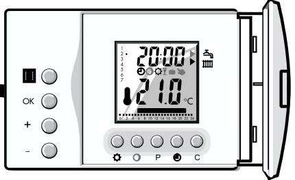

Witam!
Mam problem z regulatorem VRT340f jak w temacie - wersja bez pokrętła, tylko z przyciskami.
Piec Vaillant VU PL 200/2-5 R3 - jednofunkcyjny z zasobnikiem wody VIH.
Regulator nie komunikuje się z piecem. Na odbiorniku miga dioda "OK" (co wg instrukcji od modelu z pokrętłem oznacza brak połączenie z nadajnikiem), piec pracuje tylko w trybie ręcznym (po naciśnięciu przycisku trybu ręcznego diody migają na przemian, działa c.o. i c.w.u).
Odbiornik widzi komunikaty z nadajnika, bo od czasu do czasu (lub po zmianie parametrów na regulatorze) miga żółta dioda "odbiór telegramu radiowego".
Piec w kodzie diagnostycznym d.90 podaje 0, co oznacza "regulator niezidentyfikowany", aczkolwiek nie wiem, co było przed wystąpieniem problemu.
Nie pomogło:
- wyłączanie pieca z wyciągnięciem wtyczki z gniazda na kilka minut,
- resetowanie pieca,
- wyciągnięcie baterii z nadajnika na kilka minut,
- reset regulatora (nie jest to nigdzie opisane, ale przytrzymanie na ok. 10s przycisku "OK" powoduje restart),
- wyciągnięcie modułu odbiornika i ponowny jego montaż na przodzie pieca,
- przytrzymanie przycisku pracy ręcznej na ok. 10s - dioda "OK" zaczyna inaczej migać na kilka sekund,
- wszelakie próby wymuszenia komunikacji ze strony nadajnika w różnych momentach (np. po przytrzymaniu przycisku pracy ręcznej),
- podłączenie odbiornika na stole do 24V - zachowanie identyczne, jak gdy jest zamontowany na piecu.
Liczę na konkretną odpowiedź jak można przywrócić regulator do pracy lub informację, kto może to wykonać (np. wysyłkowo, jeżeli nie jest potrzebny dostęp do pieca).
W ostateczności przyjmę również informację, że problem jest nierozwiązywalny - w tym przypadku chętnie zakupię sprawny VRT340f - może ktoś ma na sprzedaż niepotrzebny?
Proszę nie pisać, żebym zastąpił regulator np. Salus'em lub innym uniwersalnym regulatorem, bo w każdej chwili mogę założyć oryginalnego Vaillanta VRT-PZA do którego mam dostęp, ale nie tędy droga - zależy mi na programowaniu okresów działania C.W.U, a tego inne regulatory nie dają...
EDIT:
Dzisiaj sprawdziłem, czy inny piec (bardzo podobny, z identycznym sterownikiem) reaguje jakoś na nadajnik mojego regulatora.
Owszem, odbiornik potwierdza odbiór danych z nadajnika (miga żółta dioda), ale nie następuje żadna zmiana stanu pieca.
A odwrotnie - tzn. mój odbiornik i nadajnik od tamtego działającego pieca też bez pozytywnego rezultatu - tzn. miga żółta dioda, że odebrano dane, ale nadal miga zielona dioda "OK" pokazującą brak komunikacji z nadajnikiem.
Wg mnie ewidentnie nadajnik i odbiornik muszą być w jakiś sposób ze sobą sparowane, aby komunikacja przekładała się na zmianę stanów pieca - tylko jak to zrobić??
Sprawdziłem również kod d.90 w tym piecu - tam również było "0" - więc ten trop porzucam.
