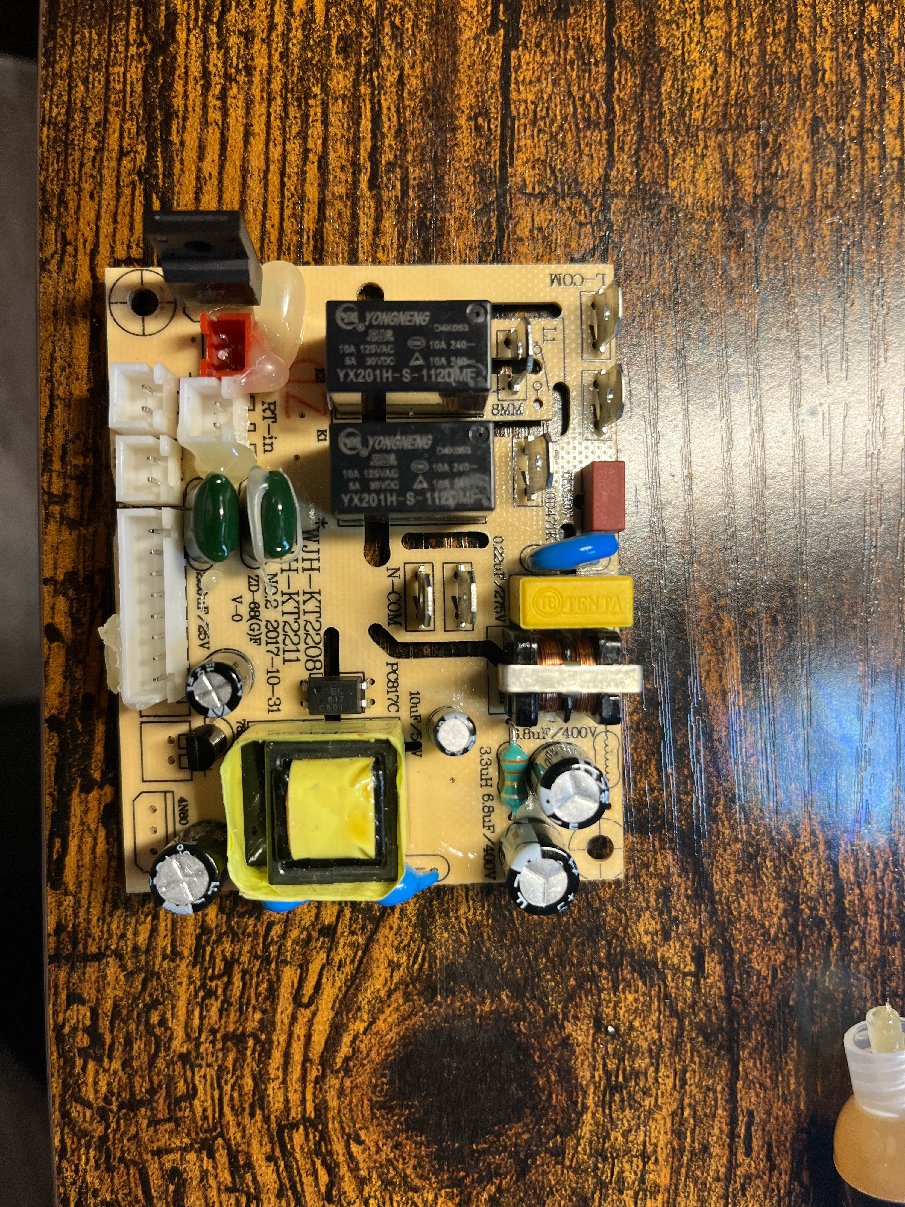

    Problem dotyczy dyspensera wody Caso HW500. Uszkodzony był dławik i rezystor, po wymianie sprzęt zaświecił, włączył się, ale na wyświetlaczu wyskakuje "Lo" i nie ma co z tym zrobić. Jakoś głęboko w internecie doczytałem, że jest to błąd od braku wody w zbiorniku, jednak nawet gdy woda jest to sprzęt nie reaguje. Po przytrzymaniu przycisku "Lock" na 3-5 s słychać dźwięk jakby sprzęt miał się odblokować jednak nic to nie daje.
    Teraz pytanie, czy szukać gdzieś przyczyny w czujniku ? Na jakiej zasadzie może działać ten czujnik? Po ręcznym naciśnięciu od góry "czujnika" nie zwiera, nie zmienia się oporność itd., próbowałem zewrzeć styki "RT-IN" tam gdzie czujnik przychodzi, po załączeniu nadal ten sam błąd. EEPROM jaki siedzi w tym sprzęcie to BS86D20A, jednak moja wiedza na ten temat jest chyba za mała by szukać gdzieś tam przyczyny.
    Klej na gorąco fabrycznie był na płytce, gdyby ktoś pytał. Sprawdzone przejścia na płytce, kondensatory, dławiki i rezystory czyli to co mogłem to sprawdziłem jednak przyczyny wyskakującego błędu znaleźć nie mogę.

    Mechel19 napisał:
    dławik? Jak go sprawdzić?
    Skoro pytasz, a masz miernik to sprawdź czy dławik ma przejście...
  • #5 20818601

    Zatem możesz przyjąć tezę, że dławik jest sprawny...

    W takim razie będę rozbierał po elemencie i sprawdzał urządzenie nagle przestało działać. Bezpiecznik ok na płytce był spalony 78L05 po wymianie nic. Przedtem przy pracy był pisk cały czas piszczenie przez 2lata nagle ucichło razem z nim maszyna przestała działać.
    Czy oby na pewno był popsuty i masz tą pewność, a jeżeli tak to czy na jego wejściu czy na wyjściu?

    Przez weekend będę starał się przemierzyć było widoczne uszkodzenie na nim a przemierzyłem go przez tester. Zastanawia mnie który element był odpowiedzialny za charakterystyczny pisk który nagle ustał czy to np nie wina transformatora.
