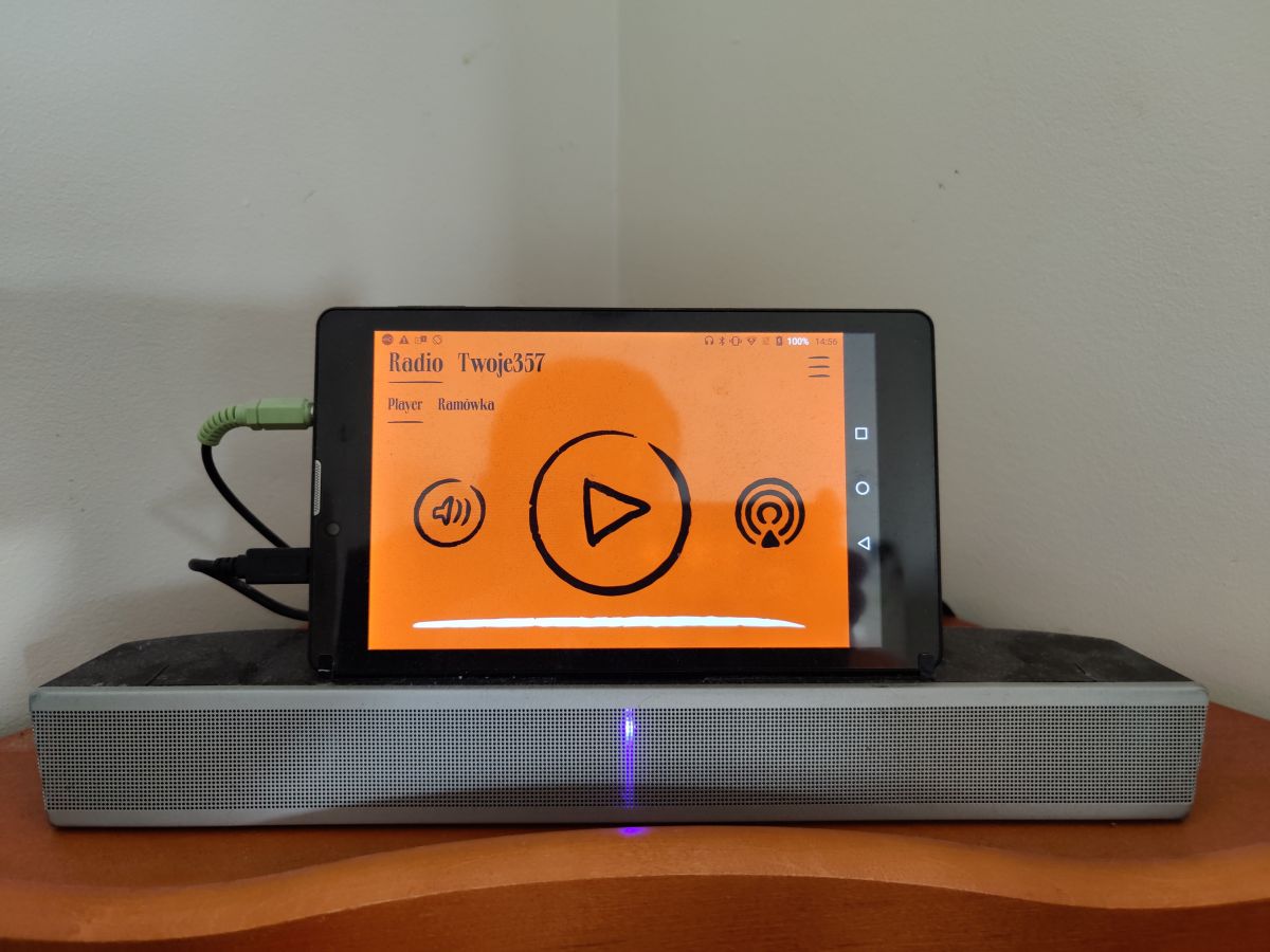

    Mam takie "radio" zrobione z tableta Navitel 7.0 z Androidem 7.0. Działa już ze 3 lata chyba. Ten głośnik na dole, który jest jednocześnie podstawką pochodzi od monitora DELL (coś takiego, tylko mój to jakiś starszy model). Całość zasilana zasilaczem 12v (takiego zasilania wymaga głośnik) plus przetwornica step down na 5V dla tableta.
    Radio samochodowe... w domu lub inny Android (nie telefon)
    Istnieją jeszcze takie ciekawostki jak Archos Hello 5: https://www.olx.pl/d/oferta/archos-hello-5-as...-androidzie-radio-w-kuchni-CID99-IDU6wnp.html
    Lub Hello 7: https://allegro.pl/oferta/tablet-radio-internetowe-archos-hello-7-android-12944253039
