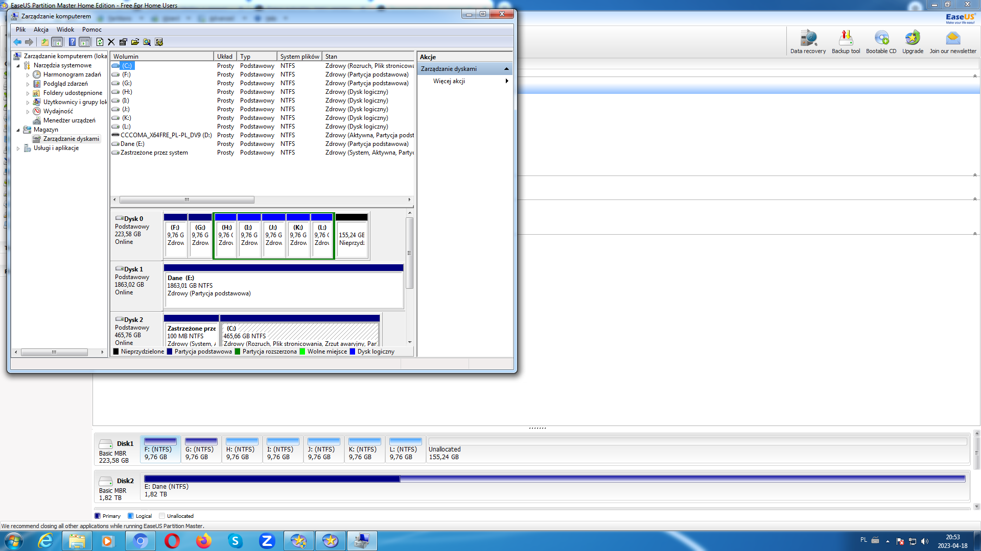

    Z racji że moj laptop jest stary to serwis nie chcial przeinstalować mi win10 wziąłem się za to sam. Wgralem go na partycje o wielkosci 100GB (dysk ma 320)pozostaly obszar jest nie przypisany. Chcialem zrobic narzedziem "zarządzanie dyskami" drugą partycję lecz win melduje że mam za mały obszar.Pytanie jak sformatowac ten obszar i zrobic partycję. Pytanie pewnie laickie ale w tych tematach takowym jestem.
    Proszę o pomoc i z góry dziękuję

    Dokladnie tak jak piszesz idę przez kreator nic nie zmieniam a w ostanim kroku win mówi ze za mało miejsca.

    Tablica MBR? Jeśli tak to masz już 4 partycje.

    Na nowo zainstalować i przy instalacji wszystkie partycje usunąć i podzielić na dwie jak chcesz. Masz dwie "partycje odzyskania" niepotrzebnie.

    jedną z partycji musiałbyś przekonwertować na logiczną i wtedy da się utworzyć piątą.
    Nie jedną z tych, tylko ostatnią, a nieprzydzielone miejsce mamy w środku. Ale jest inne rozwiązanie - konwersja do GPT.
