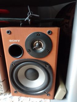

    Kolumny,,,ogólnie mam Sony wierzę z 2 kolumnami które są emerytami.Chce kupić podobne,znalazłem.....tylko w nich wyloty powietrza są z tyłu kolumny.A w moich przód....-jaka jest różnica akustyki dźwięku?

    To nie tyle wylot powietrza co bass reflex ;) Różnica w akustyce? Teoretycznie BR z tyłu może powodować dudnienie przez odbicie od ściany za głośnikiem. W praktyce myślę że trzeba byłoby sprawdzić w konkretnym pomieszczeniu bo jak to w audio, zmiennych jest bardzo dużo. Możesz tego nawet nie odczuć.
    slawomirciesielski7 napisał:
    .Chce kupić podobne
    Te co masz nie działają czy jest jakiś inny powód? :)
