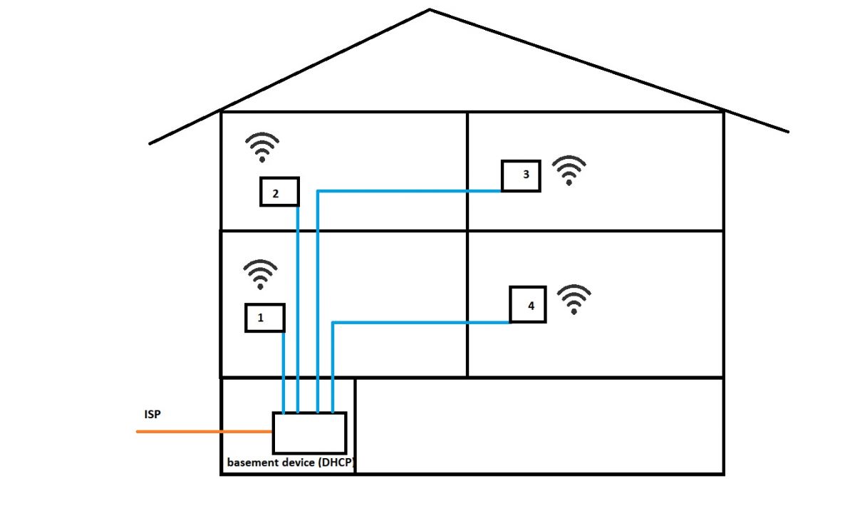

  • #11 20754804
    villu666
    Posty: 8
    Ocena: 4
    Cześć, jak finalnie skończyła się budowa sieci? Co wybrałeś i jak podłączyłeś?
    Mam chyba identyczną sytuację: w piwnicy wchodzi światłowód do ONT i z niego już ethernet na piętro do routera/AP operatora.
    Zasięg nie wszędzie jest dobry więc z piwnicy pociągnąłem po całym domu 4xskrętkę i urządzenie operatora planuje wrzucić do piwnicy, wyłączyć na nim wifi (żeby robiło tylko za router z włączonym DHCP) i do jego portów podpiąć >jakieś< urządzenia AP lub router/AP.
    Schemat u mnie jak na obrazku: Schemat sieci domowej z urządzeniem w piwnicy połączonym z czterema punktami Wi-Fi.
    Zależy mi na wifi 6 więc coś "AX" i ktoś doradził, że nie tyle "mesh" co "fast roaming", ale to się spotyka chyba tylko w urządzeniach wyższej klasy typu Ubiquiti, ew kombinacja z OpenWRT, ale czy już to działa stabilnie na którymś z urządzeń wifi6?
    Pozdr
    Jest dostępne prawie we wszystkich pudełkach typu "MESH".
    J.W.
    Jednak Kupując AP nie patrz na "cyferki" tylko trzeba dobrać szerokość pasma i MIMO do posiadanych klientów oraz warunków radiowych w otoczeniu.
    Pomogłem? Kup mi kawę.

    villu666 napisał:
    Celowo szukam routerów z AP
    Czyli co? Podzielisz sobie sieć wewnętrzną NATem a potem będziesz się zastanawiał czemu nie ma komunikacji między segmentami? Ma być AP, ewentualnie AP ze switchem.
    villu666 napisał:
    Czy możesz przybliżyć temat
    Np 2400Mbps osiągniesz na urządzeniu z MIMO2x2 i kanałami 160MHz ale też na MIMO4x4 z kanałami 80MHz. Cyferki na pudełku te same a w realu synchronizacja uwzględniająca możliwości obu urządzeń, czyli MIMO2x2 i kanał 80MHz, czyli 1200Mbps. Z tego w praktyce max 800Mbps obok AP, choć na pudełku 2400Mbps.
    wyłącze na nich dhcp (tę funkcję będzie pełnił główny router w piwnicy), i użyję tylko jako wifi AP (zakładam [czy błędnie?], że wtedy mogę normalnie też do takiego "AP" podłączyć klienta po kablu - np PC w tym pokoju?). AP zazwyczaj nie mają portów ethernet dla klientów tylko jeden "sygnałowy" (to się w takim przypadku też będzie nazywało port WAN?)
  • #16 20755026
    IC_Current
    Specjalista Sieci, Internet
    Posty: 9151
    Pomógł: 1499
    Ocena: 2519
    Częściowo ok. Ale wtedy nie wolno podłączać niebieskiego portu WAN. Poza tym nie będzie najlepszej opcji, czyli szybkiego roamingu, przełączania klientów do AP o najlepszym sygnale, równoważenia obciążenia i jednej konsoli do zarządzania.
    Planowałem wrzucić OpenWRT i tam aktywować tę funkcję na każdym z 3 urządzeń. Bo z takich routerów/AP w okolicach 300-400 zł chyba nic nie ma domyślnie FastRoamingu..
    IC_Current napisał:
    Tu masz fajny zestaw w fajnej cenie
    Czy w takich rozwiązaniach mogę wpiąć każdą z 3 satelit wg schematu, który wyżej wklejałem - czyli już bezpośrednio w pokojach a "łączyć" je będzie router dostawcy w pisnicy? Gdzieś czytałem, że niektóre urządzenia trzeba wpinać wg schematu: główne na początku i dopiero od niego satelity, co by powodowało, że z pierwszego pokoju muszę się cofnąć dodatkowym przewodem do punktu gdzie zaczynają sie wszystkie inne przewody.
  • #18 20755094
    IC_Current
    Posty: 9151
    Pomógł: 1499
    Ocena: 2519
    Tak
    To nie tak. Jeśli jedno urządzenie działa jako router, to oczywiście musi być zachowana kolejność - ISP do interfejsu WAN jednostki głównej a do jej portu LAN reszta sieci (w dowolny sposób).
    Jeśli wszystkie jednostki działają jako AP, to topologia sieci nie ma znaczenia.
  • #19 20755100
    villu666
    Posty: 8
    Ocena: 4
    IC_Current napisał:
    Tak
    Super, bardzo Ci dziękuję za wszelką pomoc. Pozostaje zakupić urządzenia i się pobawić, ale to już w porównaniu do przeciągania przewodów powinna być łatwizna ;)
