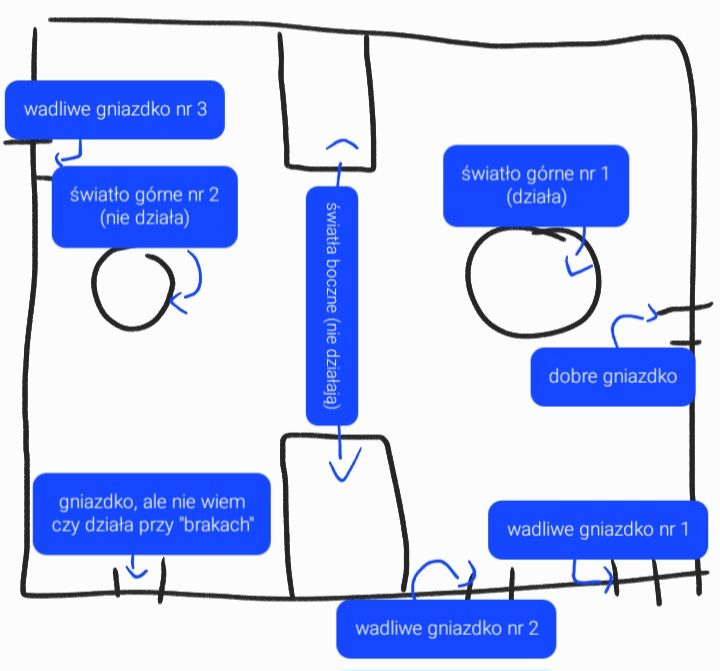

    Chodzi o to, że w pokoju mam gniazdko, do którego przez 14 lat podpięte były zawsze komputery (do 2014 stary, a przez te 9 lat jest ciągle jeden i ten sam), wszystko działało ogólnie bez zarzutu. Teraz nagle zaczął się problem, gdyż po uruchomieniu komputera wyłącza się zarówno on, jak i chyba prąd znika z gniazdka. (Myślałam wcześniej, że to tylko listwa się psuje, jednak po wymianie dalej jest to samo).
    Największym zaskoczeniem jest to, że komputer ten (podpięty tak jak wcześniej do listwy) normalnie działa, gdy jest podłączony do innego gniazdka za pomocą tej samej listwy.
    Sprawdzone zostało to wadliwe gniazdko - według mojego taty wszystko jest tam w porządku pod względem kabelków. Tato sprawdził również puszkę i też jak dla niego wszystko jest ok - żaden przewód nie jest przepalony ogólnie. Przy okazji okazało się, że jak prąd znika z tego jednego gniazdka, to nie działa również inne (znajdujące się na tej samej ścianie) oraz to, które jest na ścianie prostopadłej do tych dwóch gniazdek, a na domiar wszystkiego prąd znika także w jednym z dwóch świateł górnych i w bocznych (rozrysuję to, bo chyba ciężko jest to sobie wyobrazić). Mogę jeszcze napisać, że jak włączy się któreś z tych dwóch wadliwych świateł (jak nie ma prądu i na pewno, jak włączy się to boczne), to w wadliwych gniazdkach znajdują się dwa plusy (znaczy miernik służący do wykrywania prądu świeci się zarówno w jednym, jak i w drugim otworku). Wiem na pewno, że w tym wadliwym gniazdku na prostopadłej ścianie (nr 3) są tylko dwa albo trzy kable - w każdym razie wygląda to tak, jakby gniazdko nie było podpięte szeregowo (i chyba tak też jest z tymi pozostałymi, ale jak tato tamte sprawdzał, to mnie przy tym nie było). Z ciekawości zaczęłam podłączać też różne przedmioty do jednego z tych wadliwych gniazdek i 12V zasilacz od lampek działał w tym gniazdku (tylko światełka mrygały). Potem, jak prąd wrócił, to po włączeniu bocznego światła, a potem górnego oba świeciły - zgasiłam boczne i prąd ponownie zniknął (po zapaleniu samego górnego też raz zniknął, a raz zniknął po tym, jak zapaliłam górne, następnie boczne i to boczne po chwili zgasiłam).
    W pewnym momencie wszystko wróciło do normy i światła, i gniazdka działały normalnie (tak z tydzień to trwało) - do "wadliwego gniazdka nr 1" była przez ten czas podpięta tylko lampka biurkowa, która świeciła, chociaż (nie wiem, czy to jest jakoś powiązane) górne światło nr 2 pomrygiwało potem czasami - aż do ponownego podłączenia komputera pod tamto gniazdko (wadliwe nr 1), bo znowu odcięty został prąd w tych samych miejscach. Dodam, że z moich obserwacji do tej pory wynikało, że mam w pokoju tylko jedną fazę.

    3. kwietnia włączyłam komputer i się wyłączył, tak samo listwa, ale wyłączyłam ją i ponownie włączyłam, no i zatrybiło (po razie albo kilku). Następnie po godzinie lub dwóch zgasło mi właśnie górne światło nr 2, ale to tylko na jakoś pół sekudny, po czym usłyszałam ciche pstryknięcie i zapaliło się ponownie. Następnego dnia (4.04) komputer się znowu wyłączył wraz z listwą, ale potem się włączył, jednak monitor już nie - reset sprawił, że wszystko się uruchomiło i działało poprawnie. 3ciego dnia (05.04) komputer już nie chciał się włączyć, listwa podobnie - podpięcie pod "dobre gniazdko" i wszystko działa. 06.04 - próba sprawdzenia, czy to zasilacz, czy jednak gniazdko (przepinanie raz "dobre gniazdko", raz "wadliwe gniazdko nr 1") - brak prądu w: "wadliwe gniazdko nr 1, 2, 3" i "światło górne nr 2" oraz "światła boczne". Nie było tak jakoś przez dzień. 07.04: ciche pstryknięcie górne światło się zapaliło, po czym znowu zgasło i nie działało przez jakiś czas. Chwilę później włączyłam "światła boczne" i potem górne nr 2 - działało, wyłączyłam boczne - znowu przestało działać. Powrót po pewnym czasie do normy. Wymiana żarówek w światłach bocznych, zdjęcie lampy ze "światła górnego nr 2" i zamontowanie samej żaróweczki - wszystko działa (gniazdka i światła). 19.04 - podłączenie komputera pod "wadliwe gniazdko nr 1" - ponowny brak prądu w tych samych miejscach (tj. "wadliwe gniazdko nr 1, 2, 3" "światło górne nr 2", "światła boczne").

    W zależności od typu instalacji brak N lub zera i problem jest: w przypadku starej instalacji w puszcze gdzie gniazda i oświetlenia rozdzielają się lub gdzieś wcześniej, we wcześniejszym pomieszczeniu lub nawet samej rozdzielnicy (tablicy bezpiecznikowej)
    Możecie przejść po pomieszczeniach obok i sprawdzić gdzie jeszcze wskaźnik świeci na biegunie N / zero - czy jest to tylko to jedno pomieszczenie czy również inne. Puszki mogą być też w holu. Uwaga - w przypadku starej instalacji z zerowaniem sytuacja jest bardzo niebezpieczna - na obudowach i metalowych częściach niektórych urządzeń podłączonych do niesprawnej instalacji może się pojawić napięcie. W miejscu gdzie jest słaby styk powinno być też słychać trzaski, można próbować nasłuchiwać

    Wygląda na problem z prawidłowym połączeniem przewodów neutralnych i należy szukać wspólnego punktu połączeń przewodów neutralnych od gniazd i oświetlenia, który zazwyczaj jest w rozdzielnicy, czyli tam gdzie znajdują się zabezpieczenia. Najlepiej gdyby instalację obejrzał elektryk, bo zdalnie można tylko gdybać.

    Wspólnie z tatą zajrzeliśmy do obu skrzynek z bezpiecznikami, raz jeszcze przejrzeliśmy cały pokój (znaleźliśmy jedną nową puszkę - była właściwie ukryta, bo ktoś ją przykrył taśmą podtynkową, ale dostrzegliśmy jej zarys). No i ogólnie nie doszliśmy do niczego - prąd był we wszystkich kablach uziemniających, nawet w tych, które zostały odpięte od tej kostki. W niektórych uziemieniach zniknął przy kolejnej próbie miernikiem.
    Raczej skierujemy to rzeczywiście do fachowców, bo o ile jeszcze może moglibyśmy znaleźć tego powód przy jakimś dalszym szukaniu, tak trochę nie rozumiemy, jak to możliwe, że w jednej puszce, w której wszystko na początku było w porządku, nagle prąd zaczął płynąć nie w czarnym, a w niebieskim kablu 🙈

    Wszystko wskazuje na utratę styku lub upalenie w jakimś pkt. połączenia. Nie wiadomo co w tej instalacji jest porobione,ale na pewno są ciągnięte kable gniazdo z gniazda oraz do tego podpięte jest jeszcze oświetlenie.
    Kontakt pewnie jakiś jest, ale podłączenie trochę większego obciążenia powoduje iskrzenie/przegrzewanie i utratę kontaktu.
    Trzeba ustalić, który to obwód (bezpiecznik) i odłączyć z niego wszystkie odbiory. Następnie korzystając z większego odbiornika (np. żelazka lub dużej tradycyjnej żarówki) i idąc od rozdzielni trzeba ustalić w którym miejscu "ginie" prąd. W ten sposób masz potencjalne okolice miejsca uszkodzenia... rozbierasz gniazda, szukasz puszek, sprawdzasz kable...

    Dzisiaj przyjedzie i będzie (mam nadzieję) wiadomo, co się dzieje - czy to jakieś spadki napięcia w gniazdku, które potem rzutują na dalszą część obwodu (w sensie te gniazdka i światła), czy to może coś poważniejszego, co stara się ochronić dalsze części instalacji przed jakimś właśnie zwarciem.
    Jeśli tylko pan elektryk znajdzie jakiś problem, to pewnie tutaj napiszę, czym to było wszystko spowodowane.
    Po wizycie pana elektryka okazało się, że winowajcą jest niebieski kabel - gdzieś znajdowało się przepięcie, ale pan zmienił kierunek przepływu uziemienia i pociągnął niebieski kabel od tego działającego gniazdka.

    Problem stanowił kabel neutralny (niebieski) - wezwano elektryka, który pociągnął kabel z gniazdka obok do tego, które powodowało problem - prąd wrócił i do pozostałych miejsc
