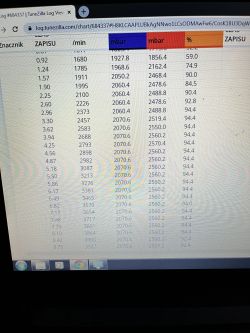

    mmeilolkacer
    Poziom 4  
    Posty: 10
    Ocena: 2
    No n75 odpada i wężyki bo wężyki nowe a zaworki miałem już 4 i cały czas to samo , a samo turbo było rozebrane i wyczyszczone tylko moze już jest złe bo ma jakby ta geometria luzy jak się potrząsa turbina to coś dzwoni w środku jakby ta właśnie geometria

    sigwa18
    Posty: 11958
    Pomógł: 1185
    Ocena: 3326
    Wsadzić łapkę i poszarpać (oczywiście na zimnym) czy nie ma luzów na cięgnie. Odpiąć wężyk od podciśnienia do gruszki turbo i sprawdzić czy dalej przeładowuje. Na wolnych zawsze żądanie doładowania jest na max i można odłączając wezyk podciśnienia do turbo sprawdzić jak szybko sztanga wraca do pozycji 0. Na koniec można zassać np strzykawką (duża 100 ml co najmniej) podłączoną wężykiem do gruszki turbo i sprawdzić jak zachowuje się cięgno. Czy chodzi płynnie ( nie skokowo) i czy nie zacina się w jakimś punkcie. N75 też potrafi się zacierać i działać 0-1 (max podciśnienie albo wcale) lub z dużym opóźnieniem.
    PS Problem po wymianie turbo? Nowy nabytek? Regulowałeś coś?

    sigwa18
    Posty: 11958
    Pomógł: 1185
    Ocena: 3326
    Najpierw sprawdź czy reaguje prawidłowo sztanga. Tzn na odpalonym podłączaj i odpinaj wężyk do turbo i patrz czy sztanga się rusza ok 1 cm. Potem test z odpiętym wężykiem czy doładowanie będzie minimalne podczas jazdy (możliwy not lauf przez za niskie ciśnienie doładowania ).

    sigwa18
    Posty: 11958
    Pomógł: 1185
    Ocena: 3326
    A jak z mocą wtedy gdy jest przeładowanie i czasem nie ma za tobą chmury czarnego dymu?

    sigwa18
    Posty: 11958
    Pomógł: 1185
    Ocena: 3326
    Przy takim doładowaniu powinien mieć (zanim złapie not lufa ) lekko wyższą moc.
