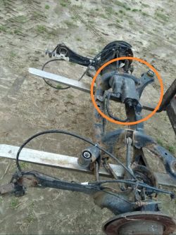

    Potrzebuję wymienić tylne sanki w swoim mondeo mk4 sedan. Pomijając brak dostępności z używek, które najczęściej do niczego się nie nadają to urodziły się pytania.
    Czy sanki z kombi mondeo mk4 pasują do mondeo HB/sedan mk4 ?
    Czy sanki z s-max mk3 pasują do mondeo mk4 ?

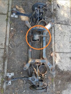

    Zauważyłem też, że przymocowany na sankach filtr par paliwa to taki element w kształcie walca a u mnie jest to raczej prostokąt, czy związku z tym sanki muszą dodatkowo mieć odpowiedni płaskownik to montażu ? A jeśli wymienię na ten o kształcie walca to czy uda się podłączyć przewody paliwowe?
    Filtr par paliwa jak w moim aucie (leżący prostokąt)

    Filtr par paliwa w kształcie walca

    Na pierwszym zdjęciu to filtr paliwa dobrej jakości, na drugim to filtr paliwa - zbiornik zapewne z diesla - bez różnicy.

    A wiadomo czy pod filtrem paliwa jest filtr par czy może ten filtr paliwa pełni podwójną rolę?
    Największą niewiadomą dla mnie jest czy mając w swoim samochodzie opcję jak ta z filtrem paliwa czy podpasuję sanki z opcją z filtrem par. Chodzi również o sposób montażu filtra paliwa do opcji z filtrem par. Wolałbym niczego nie spawać przy sankach, żeby ich nie osłabiać... pomijając że nie powinno się tego robić.

    W dieslach nie ma pochłaniacza par, mają po prostu dziurę w korku wlewowym.

    Już wiem o co chodzi z tym filtrem par.

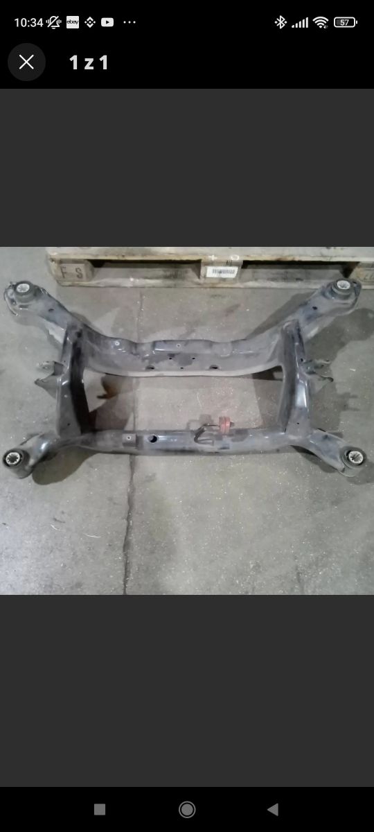

    Między czasie rozwinąłem temat i swoje wątpliwości.
    Podzielę się wiedzą dla tych, którzy spotkają się z podobnym problemem i ewentualnymi wątpliwościami.
    Otóż, sanki z mondeo mk4 kombi nie pasują do sedana mondeo mk4
    Sedan i HB to jedne i te same sanki.
    Nie udało mi się dowiedzieć czy sanki z S-Max podpasują do mondeo.
    Jeśli ktoś szuka używanej części, to odrazu proponuję szukać w krajach europejskich gdzie klimat jest łaskawszy jak u nas.
    Szczególnie polecam Hiszpanię i Rumunię tam elementy podwozia mają naprawdę w świetnym stanie, ma to oczywiście związek z klimatem. Szukajcie nie po nazwie a po nr części.
    Odradzam zakupy we Włoszech bo ceny używek są zaporowe, porównywalne z ceną nowych w ASO
    Ja swoje kupiłem przez eBay z Hiszpanii. Cena z przesyłką to 1500zł ale stan idealny.
    Cenowo najkorzystniejszej było w Rumunii. Sanki używane w super stanie za 180zł ale nie wysyłali za granicę, nie udało mi się znaleźć transportu w dobrej cenie (poniżej 1000zł) dlatego kupiłem z Hiszpanii przez eBay bo w razie czego był darmowy zwrot.
    Nr katalogowy części (poprzecznica) to
    1691824 FORD
    i tak szukajcie poza granicą.
    Poniżej zdjęcie poglądowe jakie sanki możecie znaleźć za granicą
