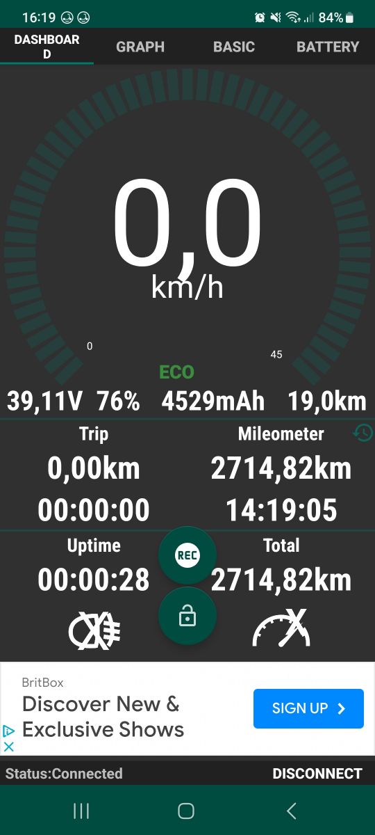

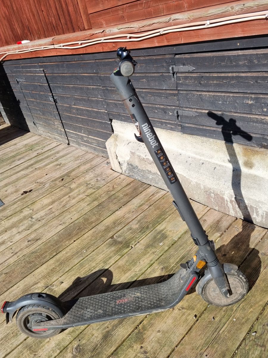

    Witam serdecznie mam takie pytanie moja hulajnoga normalnie laduje się bateria, ale nie działa manetka ani gaz ani stop, nie można wyłączyć np światła jak również zmienić programu jazdy .. ściągnęłam apke 365tools ale nie mam żadnego błędu czy ktoś jest mi w stanie pomóc od czego powinnam zacząć?
    Z góry dziękuję za wszystkie wskazówki pozdrawiam serdecznie

    Hej nie nic takiego nie mialo miejsca, nikt przy hulajnodze nie grzebał. Miałam nieszczęśliwy wypadek. Myślałam że działa bo jak ja włączyłam normalnie lądowała ale jak ja wzięłam na ulicę to jak wciskam gaz to nic się nie dzieje to samo nie reaguje na hamulec. Czy mogę prosić o poradę sugestie co dokładnie należy zrobić by ja odratować? Czy niewarto

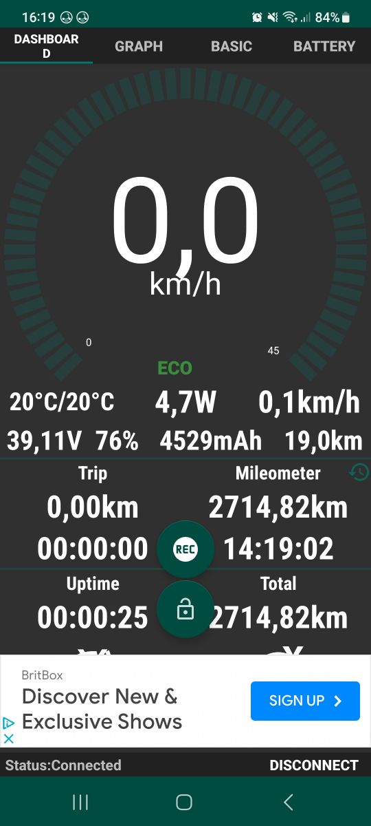

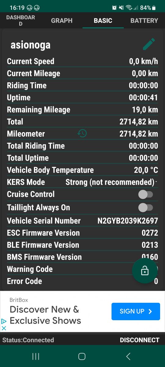

    To już wiemy. Napisz czy widzi prędkość silnika jak nim zakręcisz w miejscu lub na ulicy jak się odepchniesz chcąc na niej jechać.
    Załącz zrzuty ekranu z M365 Tools.

    Heyka tak widzi prędkość załączam zrzuty z 365tools Ninebot hulajnoga nie działa gaz ani hamulec, normalnie laduje baterię Ninebot hulajnoga nie działa gaz ani hamulec, normalnie laduje baterię Ninebot hulajnoga nie działa gaz ani hamulec, normalnie laduje baterię Ninebot hulajnoga nie działa gaz ani hamulec, normalnie laduje baterię Ninebot hulajnoga nie działa gaz ani hamulec, normalnie laduje baterię Ninebot hulajnoga nie działa gaz ani hamulec, normalnie laduje baterię

    Ok skoro jest diagnoza i widzi prędkość jak kręcisz silnikiem a przy tym
    to jest to co najmniej dziwne bo komunikacja ESC - BLE jest poprawna.
    To świeży zakup? Nie da się jej wyłączyć? Cały czas jest włączona? Jeśli tak to pewnie microswitch w liczniku jest uszkodzony.

    Bez pomiarów będzie ciężko naprawić ten sprzęt. Na pewno sama tego nie ogarniesz. Nie spotkałem się jeszcze z takim problemem. Jest on dla mnie bardzo ciekawy :D.
    Jedyna opcja kiedy hulajnoga Xiaomi / Ninebot nie jedzie i nie zgłasza błędów to odpięte fazy silnika. Jednak u Ciebie jest jeszcze jeden problem - nie da się przełączyć trybu jazdy.
    Usterka BLE lub ESC ale co dokładnie to już najstarsi górale nie powiedzą.
