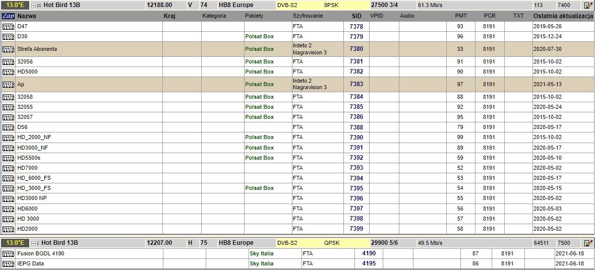

    Kiedyś na satelicie Hot Bird na transponderze Polsat Box było oprogramowanie i można było dokonać jego aktualizacji. Obecnie chyba go usunięto i szukamy innej możliwości.
    Jak widać są wersje oprogramowań ale do innych sprzętów Polsat Box.

    To chyba logiczne że operator nie ma potrzeby wspierać tuner który od kilku lat nie jest w ogóle w jego ofercie.
    Ten tuner może 10 lat temu był popularnym modelem a dziś tylko niestety zabytkiem.
    Poza tym po co Ci nowsze oprogramowanie kiedy na tym tunerze nawet programów FTA nie dało się oglądać bez aktywnej karty.

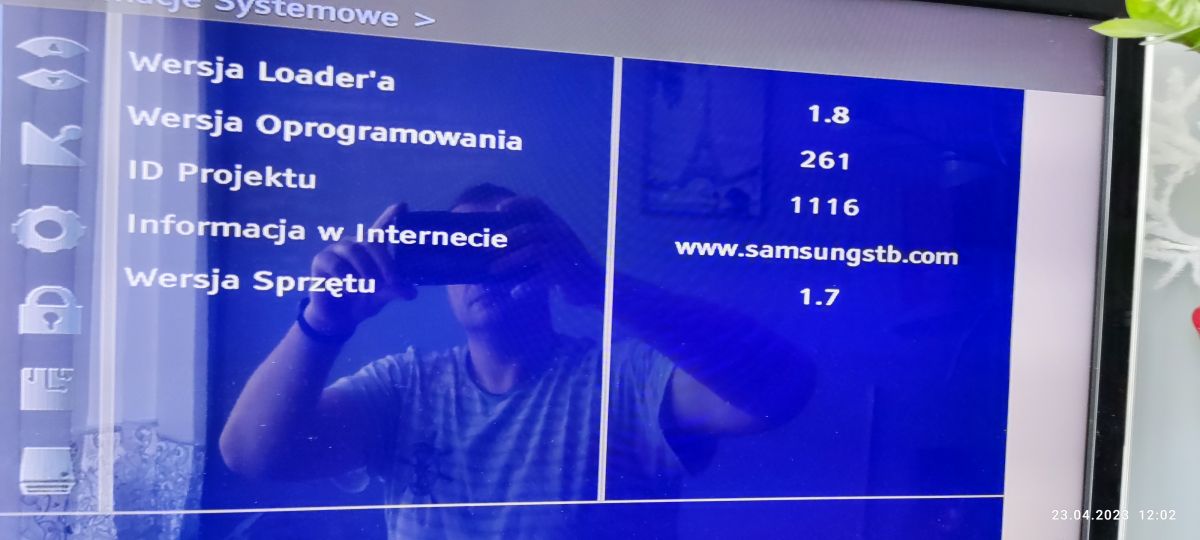

    To czy działa zależy tylko od wersji loadera musi być 1.8 a w większości jest często 1.6. Bez uaktualnień z satelity tego nie zmienisz bo raczej ciężko będzie poszukać na necie oprogramowania z 2009-12 roku.
    Przeprogramować można tylko przez wylutowanie układu, producent zadbał o zablokowanie jtag. Zdarzały się modele z odblokowanym ale to były zwykle tunery wracające z serwisu z układami o innych oznaczeniach albo produkowane w ostatnich latach kiedy wydawano te tunery do prepaid.
    Można się podłączyć pod rs232 tym samym sposobem jak pod większość tunerów samsunga ale do wgrania softu potrzebujesz uruchomienia trybu serwisowego.

    Jest aktywowany, był przez kilka lat używany. Loader 1.8 , wersja programu 261, wersja sprzętu 1.7, karta DNASP142 revG02

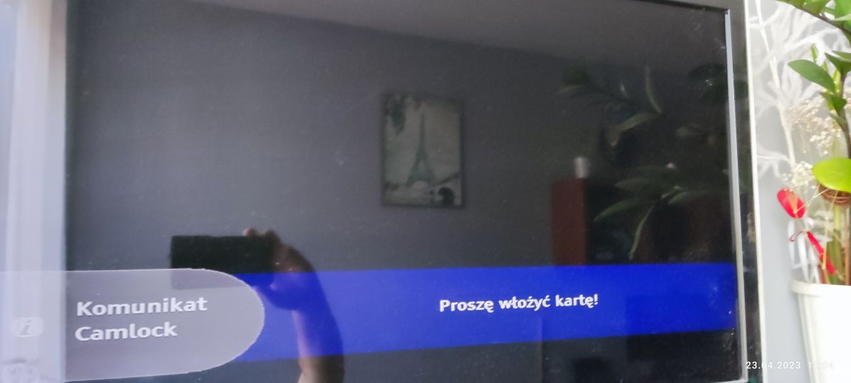

    Akurat mój Samsung DSB-H370G posiada wersję loadera 1.8 i kanały FTA nie działają przy wyciągniętej karcie abonenckiej.
    Dekoder Samsung DSB-H370G - Czy można wgrać najnowsze oprogramowanie ?
    Gdy wyjmę kartę to mam taki komunikat:

    Mam taki sam komunikat, ale tylko na kanałach Polsatu. FTA chodzą bez problemu. Może go trzeba jakoś aktywować na infolinii?

    @andpol 33 ale taki komunikat masz przy włożonej karcie ? Jak sprzęt jest po umowie to powinien przejść w tzw. pre-paid. Komunikat na kanałach kodowanych powinien być: Tego kanału nie ma w twoim abonamencie.
    Może przetrzyj chipa karty jakimś alkoholem.

    Przy wyjętej. Przy włożonej błąd karty 09

    Błąd 09 świadczy o braku aktualnych uprawnień. Mógłbyś sam ponowić uprawnienia przez ICOK i powrócą kanały FTA. Ewentualnie zadzwoń na infolinię Polsat Box.
    I tak chyba jest, a było bynajmniej. Zablokowana karta, a tel do operatora o odblokowanie i FTA kanały "smigały".
