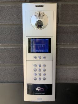

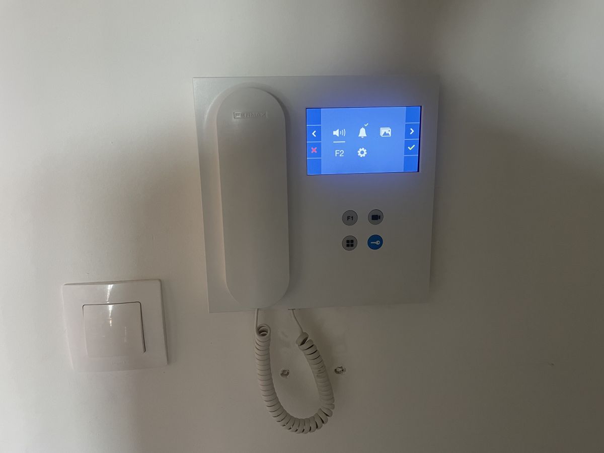

    Dzień dobry,
    jestem kompletnym laikiem w temacie. Do mieszkania w bloku kupiłem używany domofon Fermax VEO duox - wersja bez wifi. Z tego co wiem, ma numer ref. 9445. Problem polega na tym, że pokazuje obraz z kamery, ale gdy ktoś dzwoni... na klatce pokazuje komunikat o nieprawidłowym kodzie. Chcę więc wejść w "tryb serwisowy" w moim urządzeniu, żeby tam pogrzebać. W jednym z wątków wyczytałem, że trzeba tam wpisać numer mieszkania... Do trybu powinien prowadzić skrót klawiszowy F1+kluczyk - i tak jest w innym wątku, w instrukcji, na YouTube... Tymczasem u mnie po wciśnięciu tych guzików nic się nie dzieje... i co robić?! Czy to felerny domofon czy może znacie inną przyczynę?
    Będę wdzięczny za wszelkie rzeczowe odpowiedzi,
    Pozdrawiam,
    Przemek

    Daj zdjęcie kasety przy drzwiach wejściowych, z której się do Ciebie dzwoni

    [img-0] [img-1]
    Hej,
    dzięki za odpowiedź. Dodaje zdjęcia.
    Pozdrawiam!

    OK, monitor jest właściwy, a tu miałem trochę wątpliwości.
    Jeżeli kupiłeś używany monitor, to znaczy, że jest on już zaprogramowany na jakiś inny numer. Trzeba przejść procedurę programowania od początku.
    W trybie menu, czyli takim jak na Twoim zdjęciu monitora trzeba wcisnąć F1 i przycisk kluczyk i dopiero wtedy wejdziesz w menu administratora, w którym programuje się monitor.

    No i to jest największy mankament… bo czytałem instrukcje i widziałem, że piszą tam o tym skrócie… ale wyobraź sobie, że po wciśnięciu F1 i kluczyka jednocześnie… nic się nie dzieje…

    Faktycznie coś dziwnie się zachowuje.
    Spróbuj może tak: Menu, F1+kluczyk i jeszcze raz kluczyk

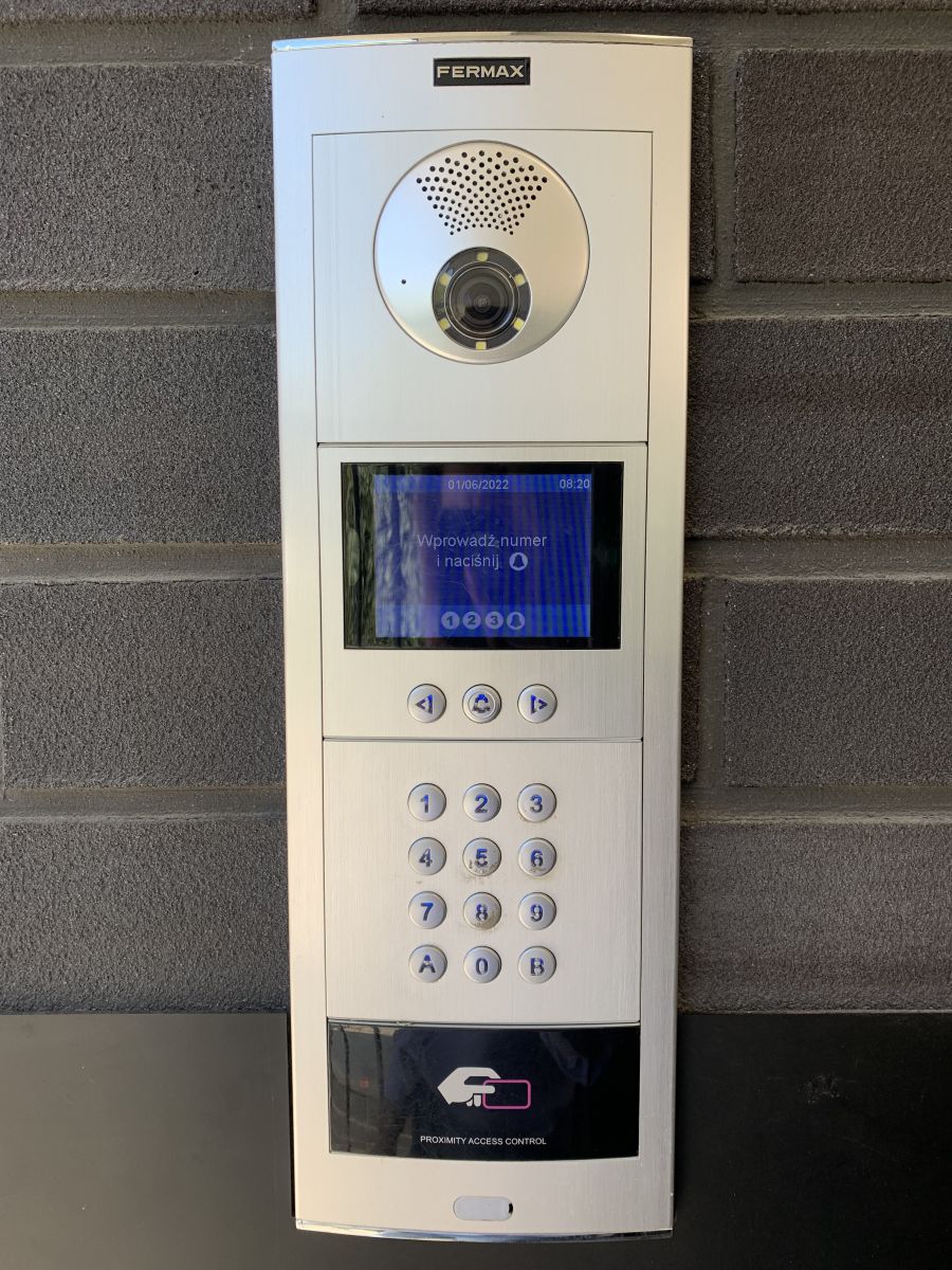

    Hm, może to coś wniesie do sprawy. Otóż odkryłem, iż gdy włączam podgląd kamery w mieszkaniu - słyszę normalnie dźwięk, widzę obraz i mogę rozmawiać z gościem na dole. Z kolie na panelu na klatce wyświetla się numer domofonu - w tym przypadku 060048. Gdy się go wpisze na dole... okazuje się, że da się dodzwonić do mieszkania. Mogę też z góry otworzyć drzwi... Pytanie dodatkowe brzmi: a może da się taki domofon programować z dołu - nie tylko z góry?
    Trop numer dwa: mój stary kod wyglądał tak: 010023

    No to trzeba monitor przeprogramować na nr 010023, ale problem jest taki, że monitor nie che wchodzić w tryb programowania.
    Programowanie można wykonać z poziomu panela oraz z monitora, ale w jednym i drugim przypadku monitor trzeba wprowadzić w tryb programowania.

    Jeszcze dodatkowa informacja: w systemie mogą być zainstalowane dekodery/izolatory (dosyć nowe rozwiązanie Fermaxa) i wtedy programowanie (wejście w tryb serwisowy) jest możliwe dopiero po odblokowaniu tej funkcji w dekoderze (serwis techniczny). W tym wypadku programowanie odbywa się z poziomu dekodera, czyli nie jest dostępne z poziomu mieszkania.

    Dzięki za wszelkie odpowiedzi. Właśnie był u nas pracownik Fermaxa. Jest tak jak mówisz. Od pewnego czasu urządzenia są kodowane i nie można wejść samemu w tryb serwisowy. Żeby odblokować domofon potrzebny jest zewnętrzny dekoder, który ma firma. Także niestety trzeba liczyć się z kosztami usługi u producenta, które nie są małe… Pozdrawiam, temat do zamknięcia 👍🏻
