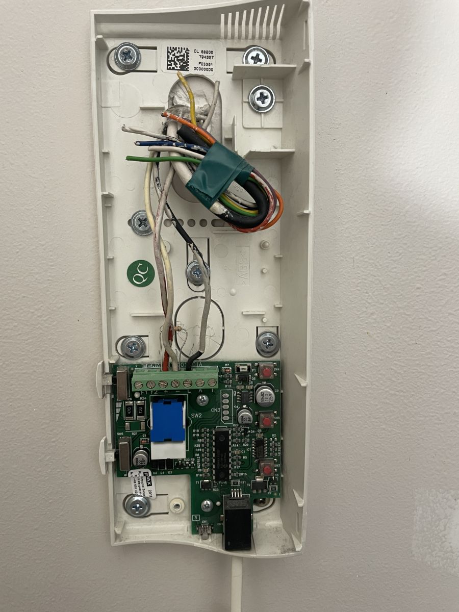

    Cześć wszystkim, żona postanowiła zmienić domofon (kolor biały się znudził), mieszkam w bloku, od nowości był podłączony biały Fermax kupiony to Vekta w kolorze czarnym. Przy odpięciu kabli zrobiłem zdjęcie które załączam, z całego gąszczu kabli były podłączone tylko trzy, jest ktoś w stanie mi pomóc (to mój pierwszy rozkręcony domofon).

    Muszę Cię zmartwić - tego czarnego nie da się podłączyć zamiast białego. Zamiennikiem fermax-a musi być fermax.

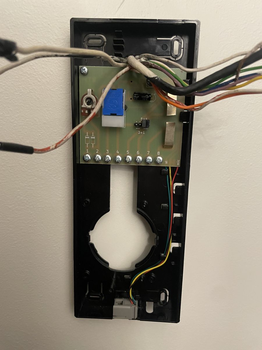

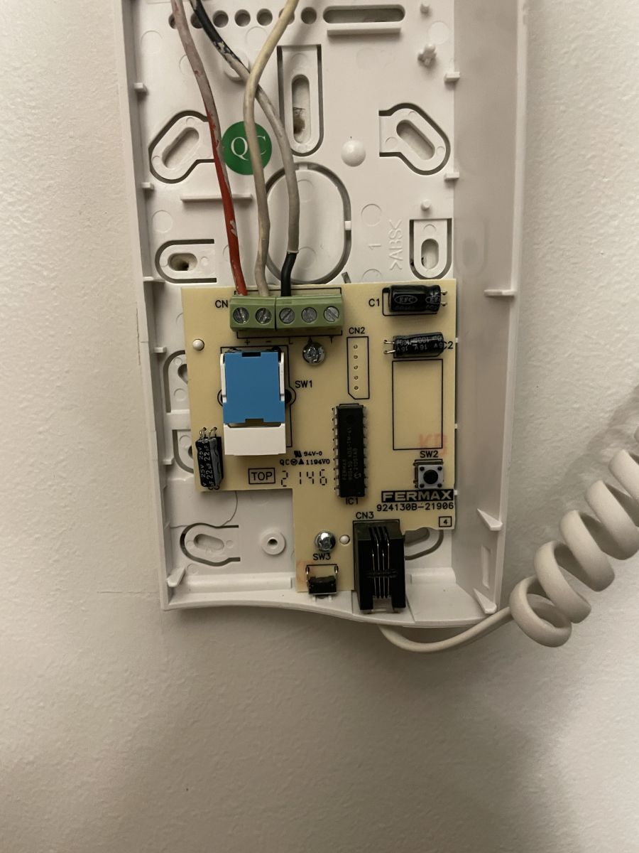

    Cześć ponownie, zgodnie z waszą pomocą w doborze domofonu zakupiłem jeden z polecanych, niestety po podłączeniu tak jak było wcześniej domofon nie działa, czy powinien on być podłączony inaczej ?
    Sprawdziłeś miernikiem, czy masz w ogóle napięcie na linii?
    Czy zaprogramowałeś go?

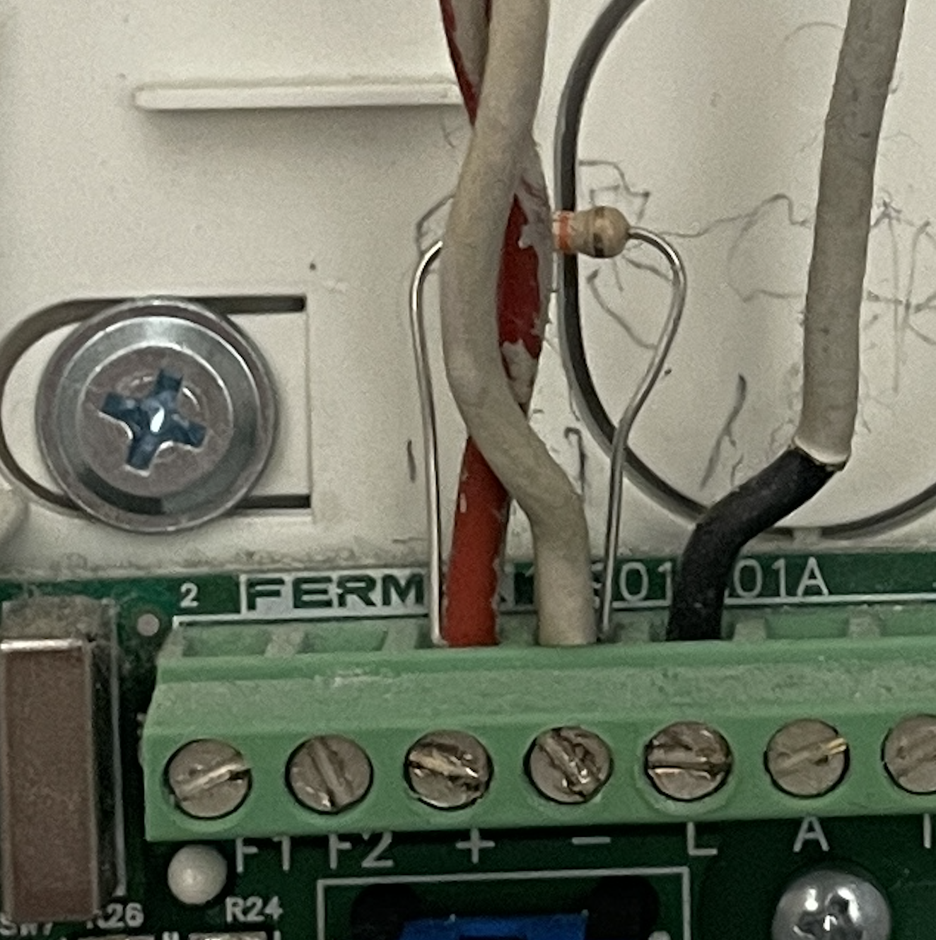

    Zapytam was tylko jeszcze bo w starym miałem połączenie takim czymś pomiędzy "+" a "-". Niestety wyrzuciłem to wraz z starym domofonem, czy jest to niezbędne ? Pomimo tego domofon działa jak należy.

    Ten rezystor nie jest niezbędny.

    To w takim razie brakuje terminacji linii, którą zazwyczaj robi się na końcu magistrali gdzieś w szachcie teletechnicznym. Skoro jesteś ostatnim mieszkaniem, to może ktoś tak wymyślił, że ta terminacja będzie u Ciebie w unifonie - dziwne, bo upierdliwe dla serwisantów, ale chyba prawdziwe.
    Terminację linii robi się na żyłach "+" i "L" rezystorem 10 kOhm.
    Dlaczego u Ciebie była na + i -, to pytaj tego, kto to wykonał :)
