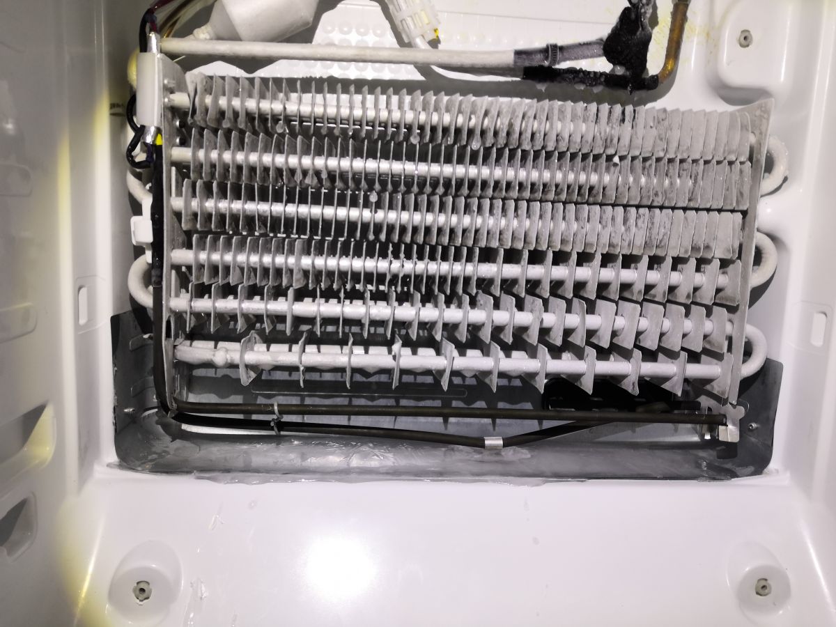

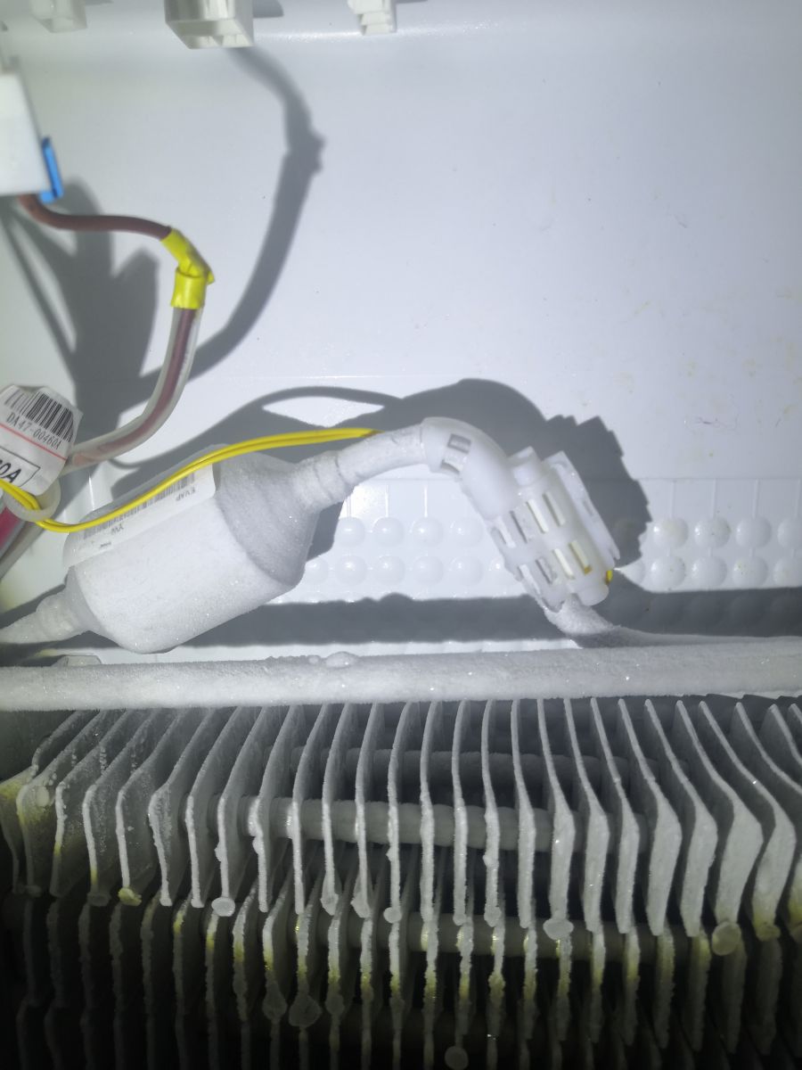

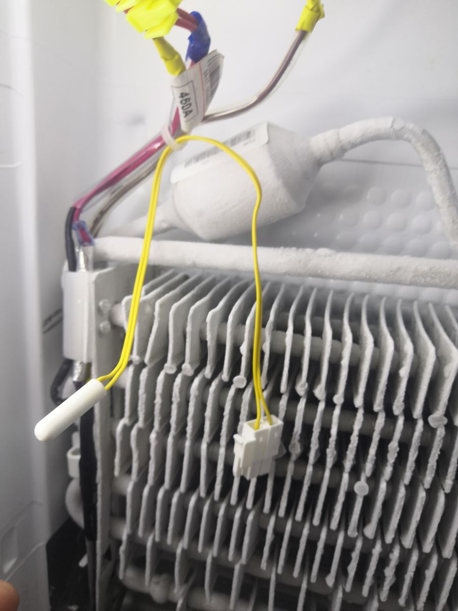

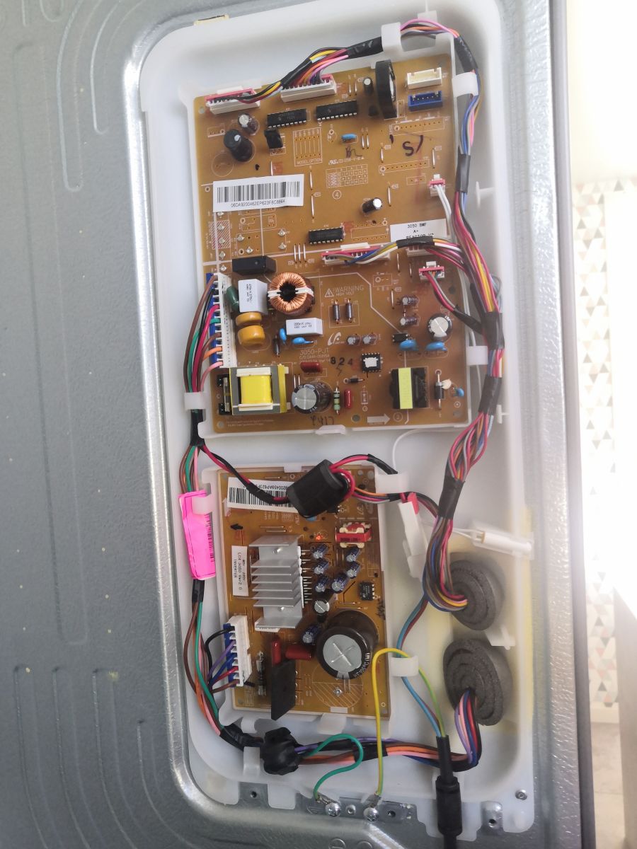

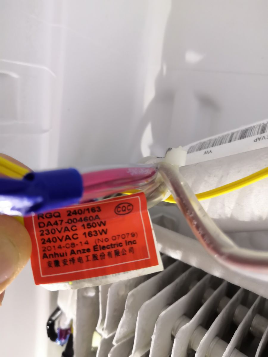

    Lód w części dolnej zamrażarki Samsunga. Po rozmrożeniu i przeczyszczeniu problem się pojawia znowu. Odpływ tacki wewnętrznej jest zamarznięty i grzałka się nie załącza. Grzałka została sprawdzona i załączona na krótko i grzeje. Dwa czujniki temperatury sprawdzone: jeden pokazuje rezystancję w dobrym zakresie a drugi ma obwód zamknięty na multimetrze. Myślałem że kwestia czujników, ale już nie jestem pewien. Na ściance tylnej zew. są płytki z elektroniką i też 1 czujnik temp - znowu wygląda dobrze.
    Generalnie zamrażarka mrozi a lodówka chłodzi, ale dużo lodu się zbiera pod dolna szuflada zamrażarki.

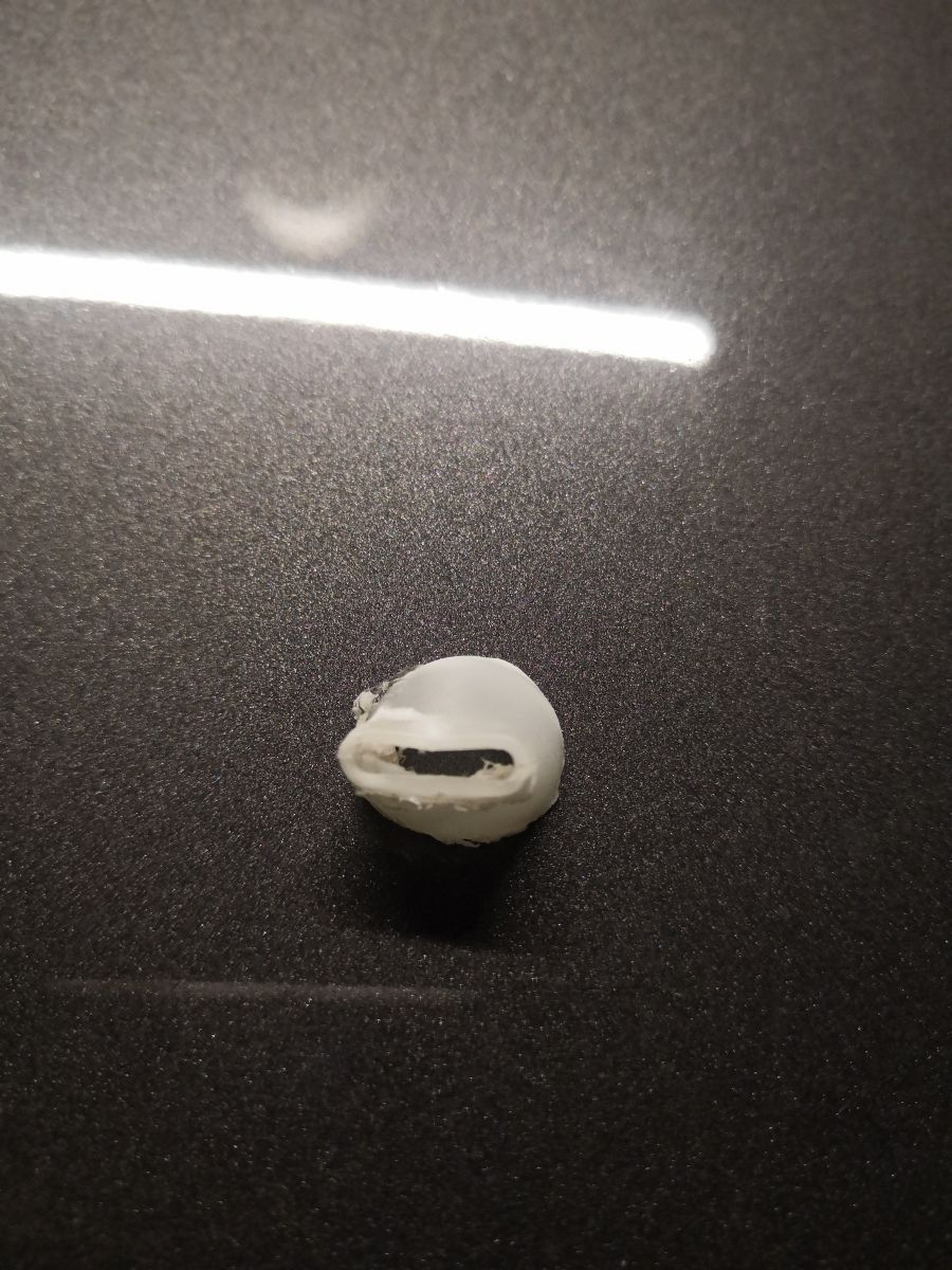

    mrhari napisał:
    Po co takie kombinacje alpejskie z "drutu"?
    Wystarczy naciąć (rozciąć pod kątem) smoka z tyłu i to szybsze i pewniejsze.
    Smok, to taka zaciśnięta rurka odpływu skroplin, dostępna nad sprężarką i wystaje z obudowy.
    Oczywiście do tej operacji potrzebne jest totalne rozmrożenie urządzenia.
    Operacja powyższa stosowana przeze mnie kilkadziesiąt razy i za każdym razem z powodzeniem.

    Czy rozumiem dobrze, że poszerzenie kanalika odpływowego na koncu wylotu rozwiąże problem nawet przy nie dzialajacej grzałce?
    A może grzałka się załącza tylko nie udało mi sie tego zaobserwować?
    Obecnie od grzalki jest juz blaszka oryginalna która siega góry kanalika odprowadzajacego. Cała zatopiona w lodzie. Wiec wg. mnie grzałka nie załącza się i nie odmraża.
    Jaki jest warunek załączenia grzałki?

    wypas_TBC napisał:
    dużo lodu się zbiera pod dolną szufladą zamrażarki.
    Ten lód to zamarznięta woda która nie spłynęła do pojemnika na kompresorze bo jest zatkany odpływ, spłynęła pod szufladę.
    A woda wzięła się bo grzałka działa i usuwa szron z parownika.

    wypas_TBC
    Poziom 3  
    Posty: 5
    >>20551742
    Pacjent wycięty. Dam znać za kilka dni czy pomogło.

    Sukces. Woda już się nie zbiera. Dziękuję bardzo za pomoc.

    Niestety po tygodniu problem wrócił. Znowu zamarznięty odpływ i rynienka a lód się zbiera pod dolna szuflada. Może grzałka za krótko się załącza i nie odmraża odpływu?

    Zrób tak jak radził @ mrhari "Wytnij z aluminium kształt litery Y. v owiń na grzałce a I w kanał skroplin. Po zamontowaniu przelej wodą by sprawdzić czy dobrze odpływa."

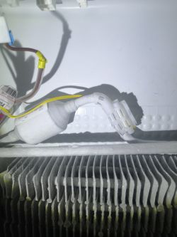

  • #12 21503517
    albertb1
    Posty: 8
    Dzień dobry, czy może ktoś potwierdzić, czy pomogło wycięcie blachy aluminiowej i włożenie w zamarzający otwór, mam ten sam problem z lodem pod dolną szufladą zamrażarki w lodówce samsunga RL41HCUS, z tą różnicą, że u mnie grzejnik był suchy i bez szronu, zatem zapewne działa, ale na dole wysadziło go w górę od lodu i prawdopodobnie nie dogrzewał przez jakiś czas odpływu
