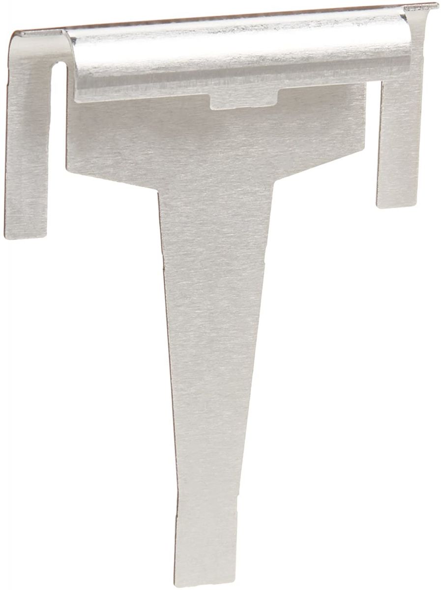

    ostatnio przerabiałem to samo z moją lodówką i skorzystałem z tego postu: https://www.elektroda.pl/rtvforum/topic3009187.html#14581981
    Jednak finalnie skończyło się na wymianie tzw. evaporator heat clip:
    Samsung RF62HERS - zamarzanie rynienki na skropliny
    kupiony na aliku za 5zł.
    Trzeba dostać się do grzałki tak jak to opisane jest w poście do którego link wrzuciłem wyżej i zamontować nowy klip.
    Po tym zabiegu koniec z zamarzająca rynienką i wodą w pojemnikach na dole lodówki.

    Mam ten sam model lodówki. Ostatnio zatkał się odpływ. Już drugi raz w przeciągu razem 5 lat, jak lodówkę tą mam. Po rozmontowaniu tylne zabudowy, oczom mym ukazały się bebechy, jak na zdjęciach w poście, które podlinkował gacolini. Tym razem zauważyłem, że u dołu, przy odpływie zamontowany jest jakiś klips. Tzn. taki element przyczepiony do jakiejś spirali, która nie wyglądała mi na spiralę od chłodzenia (nie wiedziałem wówczas co to jest). Ale był on wykonany - dosłownie - z puszki po piwie. Tak, dostałem nową lodówkę, z dołożonym w miejscu odpływu klipsem, chamsko wyciętym z puszki po piwie, przypięty do tej - jak się okazało - grzałki, i wpuszczony w odpływ. Nie wiedząc co to w ogóle jest, odmroziłem odpływ, usunąłem tę blaszkę, zmontowałem i uruchomiłem lodówkę. Wystarczyły niecałe dwa tygodnie jak w lodówce znowu zaczęła zbierać się woda.
    Wygląda na to, że lodówka ma wadę fabryczną, która polega na zamarzaniu odpływu. Możesz to rozwiązać kupując taki klips, jak gacolini, który przypięty do grzałki będzie podgrzewał odpływ, uniemożliwiając zamarzanie. Ja aktualnie mam plan, że do grzałki, na całej jej szerokości poprzypinam drut miedziany. W tym wpuszczę go w odpływ. Zobaczymy jak wyjdzie.
    Z resztą producent tą wadę też dostrzegł i najwyraźniej zrobił już jakąś wewnętrzną akcję serwisową i w niesprzedanych jeszcze lodówkach zlecił montaż takiej blaszki. U mnie - być może sklep, nie wiem - zrobił to... z puszki po piwie. Jaja.
