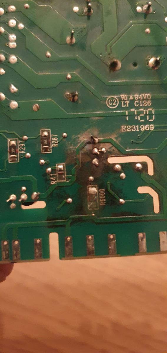

    Hotpoint LSTB6DH124CEU (869990892440) DWS-DEA701-B - oznaczenie i wymiana opornika R6000 Hotpoint LSTB6DH124CEU (869990892440) DWS-DEA701-B - oznaczenie i wymiana opornika R6000 Hotpoint LSTB6DH124CEU (869990892440) DWS-DEA701-B - oznaczenie i wymiana opornika R6000

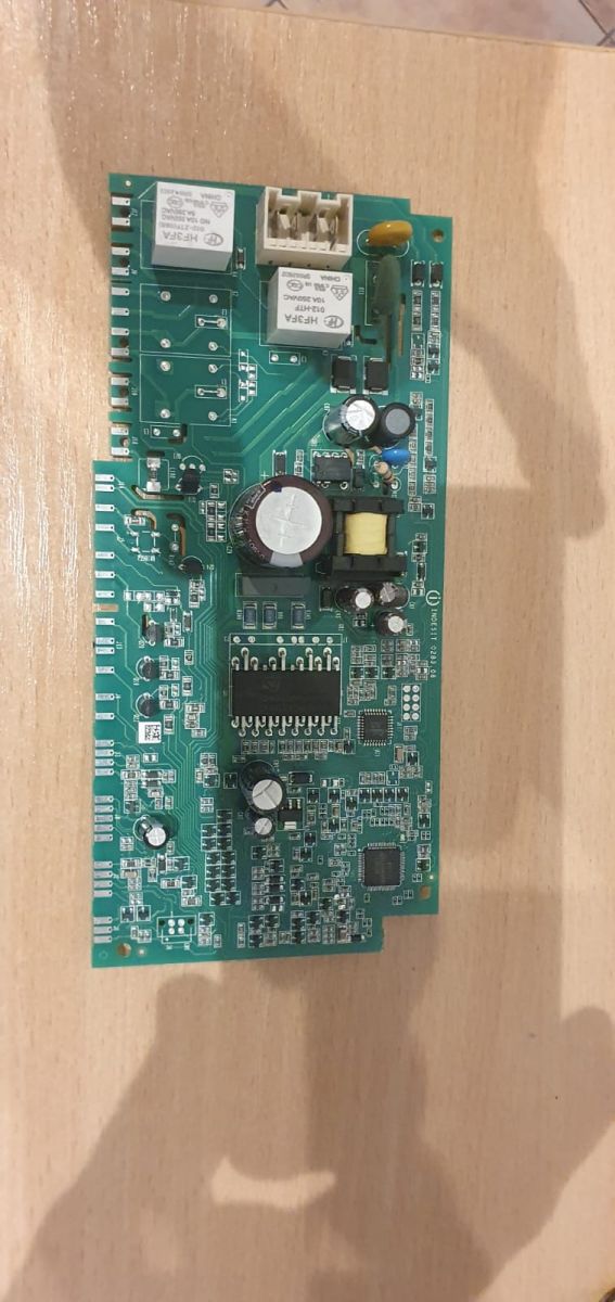

    Jak to naprawić? Jakie ma oznaczenie opornik R6000?
    Poprawiłem TONI_2003

    Hymmm R600 - 000R to zworka :)
    Na pewno musisz usunąć przyczynę awarii, być może uszkodzony jest dystrybutor i sterujący nim ACS.
    Teoretycznie zmywarka powinna działać w takim stanie - poza wypuszczeniem kostki. Jeśli jest "martwa" albo wgl nie ruchami programu, szkoda twojego czasu na grzebanie przy sterowniku, bo i tak skończy się na jego wymianie ^^

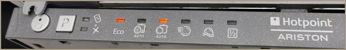

    Taki błąd się pojawia na początku prania ale nie za każdym razem za 2 - 3 uruchomieniem zrobi cały cykl.

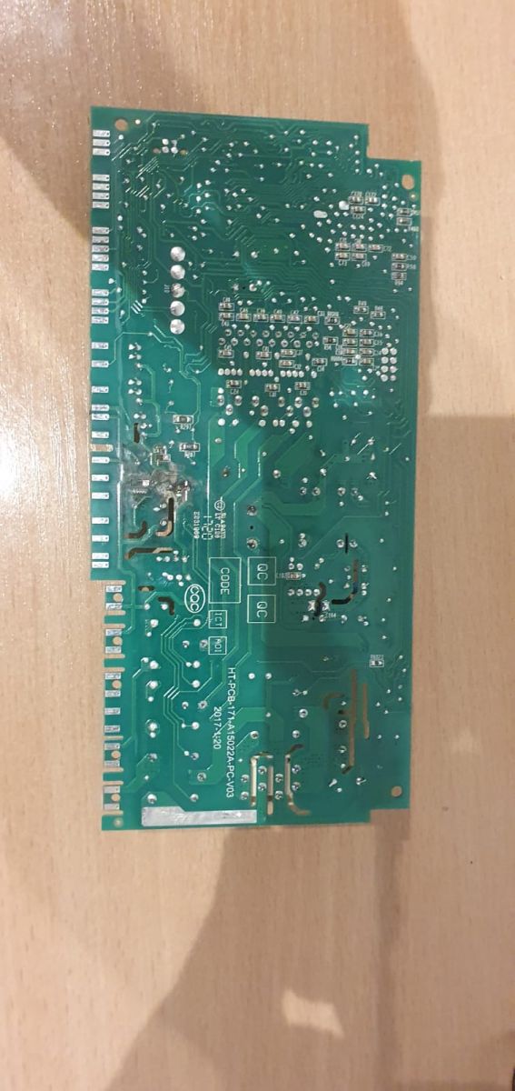

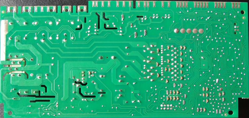

    Pokaż moduł od drugiej strony!
    PS.
    Błąd F-05

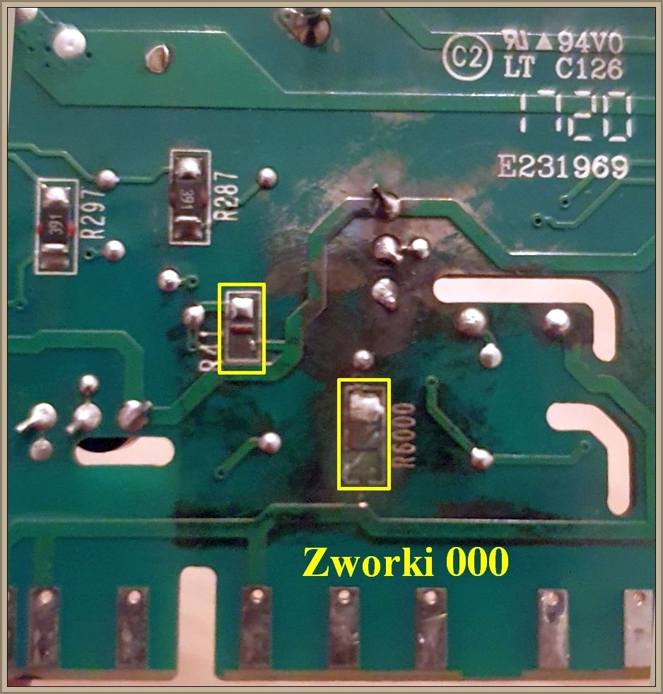

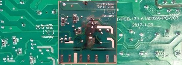

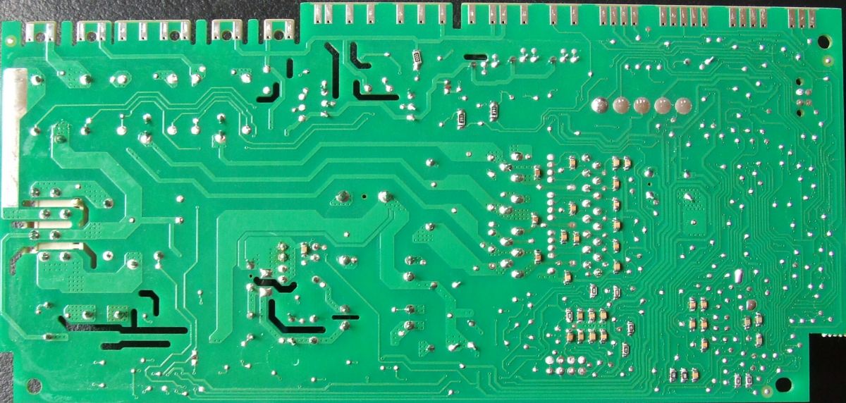

    Byłam u kolegi, który pomoże mi naprawić tą płytkę. Powiedział mi że triaki są całe, a aby naprawić płytę musi znać wartość oporu R6000. W naprawie pomoże mu zdjęcie takiej samej płytki właśnie z tym oporem R6000 lub informacja jaka wartość ma dany opór.
    O ile były dwie (bo słabo widać na tych fotkach) jak jedna to napis na elemencie SMD = 000 lub = 0 ...
