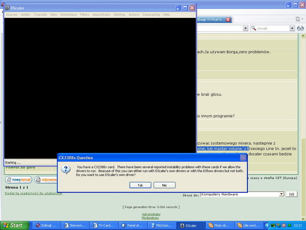

    Przy instalowaniu wyskakuje mi taki problem.
    • Zniknął dźwięk TV Pixel View w programie DScaler 4.1.11 Clip.jpg (50.64 KB) Musisz być zalogowany, aby pobrać ten załącznik.

    msthhk napisał:
    sprawdz: kliknij settings> mixer audio ( czy jakos tak). potem zaznacz, aby uzywac systemowego mixera. nastepnie z pierwszego listboxa wybierz swoja karte dzwiekowa, z drugiego Primary volume, lub master volume. z trzeciego Line In. jezeli to nie pomoze, sprawdz, czy na pewno wybrales w ustawieniach swoj tuner tv. nawet przy zlym wyborze dscaler czasami bedzie odtwarzac wizje, a dzwieku nie uswiadczysz. pozdrawiam.
    Po zaznaczeniu uzycia systemowego mixtera ustawiam Mixer device: Audio Via (wave).
    Miver Line: Wave
    Use separate.... : Głosniki pc
    Przy auto wybieraniu tunera uzyskuje:
    Card : Unknown
    Tuner :Philiphs(NTSC)
    Bardzo prosze o pomoc
