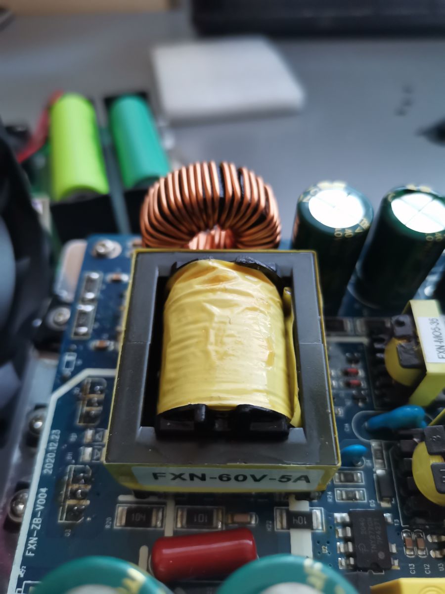

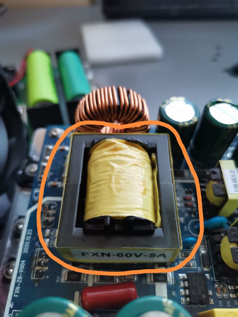

    Dlaczego ten element (trafo impulsowe) podejrzewany jest o uszkodzenie? Takie trafa psują się bardzo rzadko.

    zbyszekrtv napisał:
    słychać dźwięki iskrzenia
    Gdzie są te iskrzenia? Nie ma "zimnych" lutów na płytce koło trafa i w okolicach, układ TNY jest wymieniony na nowy? Sprawdzić też trzeba jego okolice.

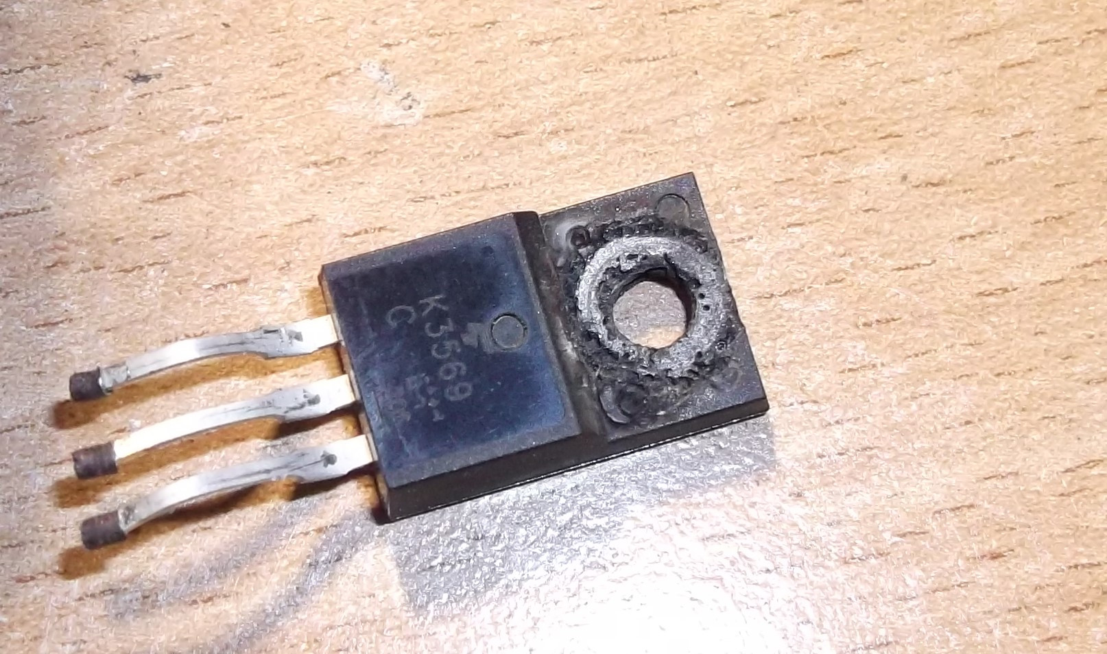

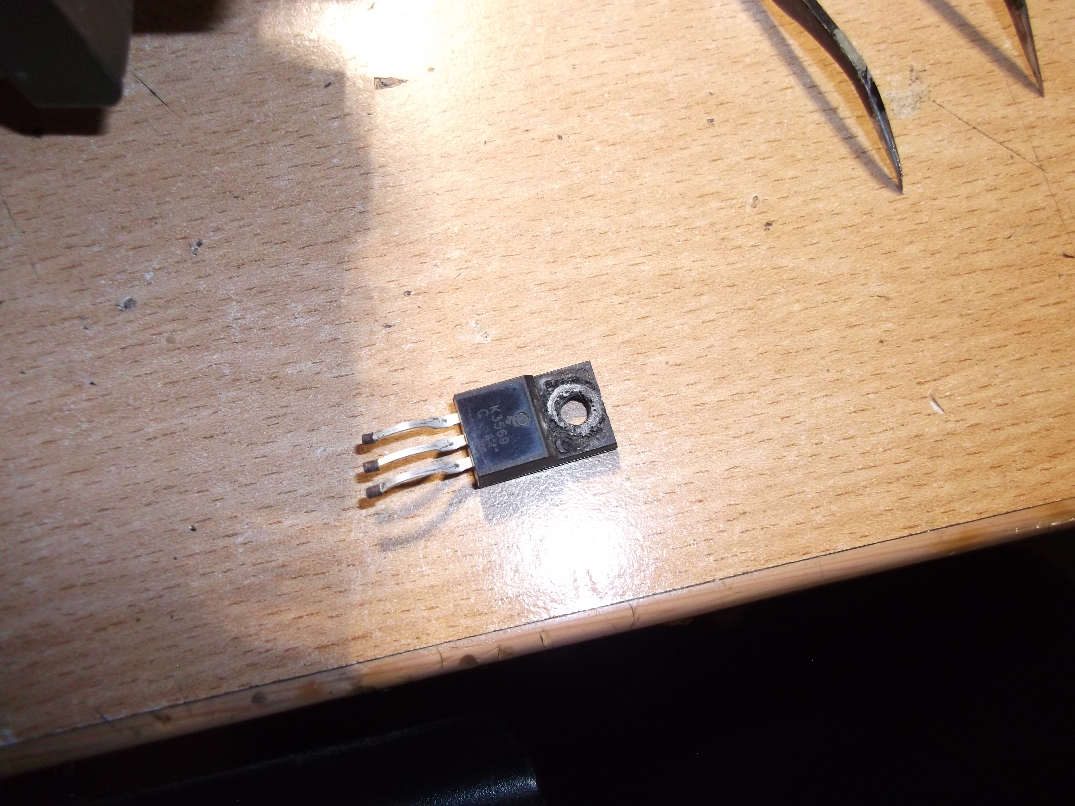

    Buenas, mi fuente de alimentacion se rompio y estos dos elementos estaban quemados, el diodo zenner como esta quemado no se su valor, alguien sabe de cuanto es ese diodo zenner ? gracias.
