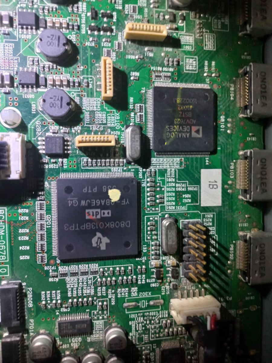

    Witam, mam problem z moim amplitunerem. Uruchamia się tak jak powinien, wyświetlacz zapala się słychać przełączniki jak klikają a po ostatnim przełączniku cisza. Po jakimś czasie amplituner przełącza się w tryb auto-standby i po kolejnym uruchomieniu po odczekaniu chwili pojawia się dźwięk a czasami za trzecim uruchomieniem pojawia się. Proszę o pomoc.

    Jeśli nie załącza kolumn, pendrive nie działa tylko cały czas wisi na initalize to masz uszkodzony DSP.

  • #7 20551292
    kuubagamailcom
    Poziom 3  
    Posty: 11
    Czy to jest jeden z tych na płytce z hdmi? Brak dźwięku po uruchomieniu amplitunera Onkyo TX-SR309

    Amplitunery Onkyo cierpią na uszkodzenie DSP, DSP dyktuje czy kolumny mają się załączyć czy nie. Dodatkowym dającym 100% pewności objawem jest brak obsługi pendrive, będzie stać na initialize i tyle, pendrive się nie wczyta.
    Tak, ten o oznaczeniu D808... z logami DD i DTS. Nie znam tego DSP i niewiele o nim mogę powiedzieć. Nikt się tym nie zajmuje bo układy kupuje się w chinach i dużo z nich to lipa.

    tvmaniac napisał:
    jedyna sensowna opcja to rebulling
    1. To nie jest układ DSP w wersji BGA.
    2. Reballing to nie jest naprawa bo winny jest sam układ, w jego wnętrzu jest problem. Podgrzewanie układu potrafi postawić go na nogi ale to nie jest naprawa bo po takiej operacji szybko pada układ!
    Proszę się doedukować zanim zaczniesz dawać rady.
