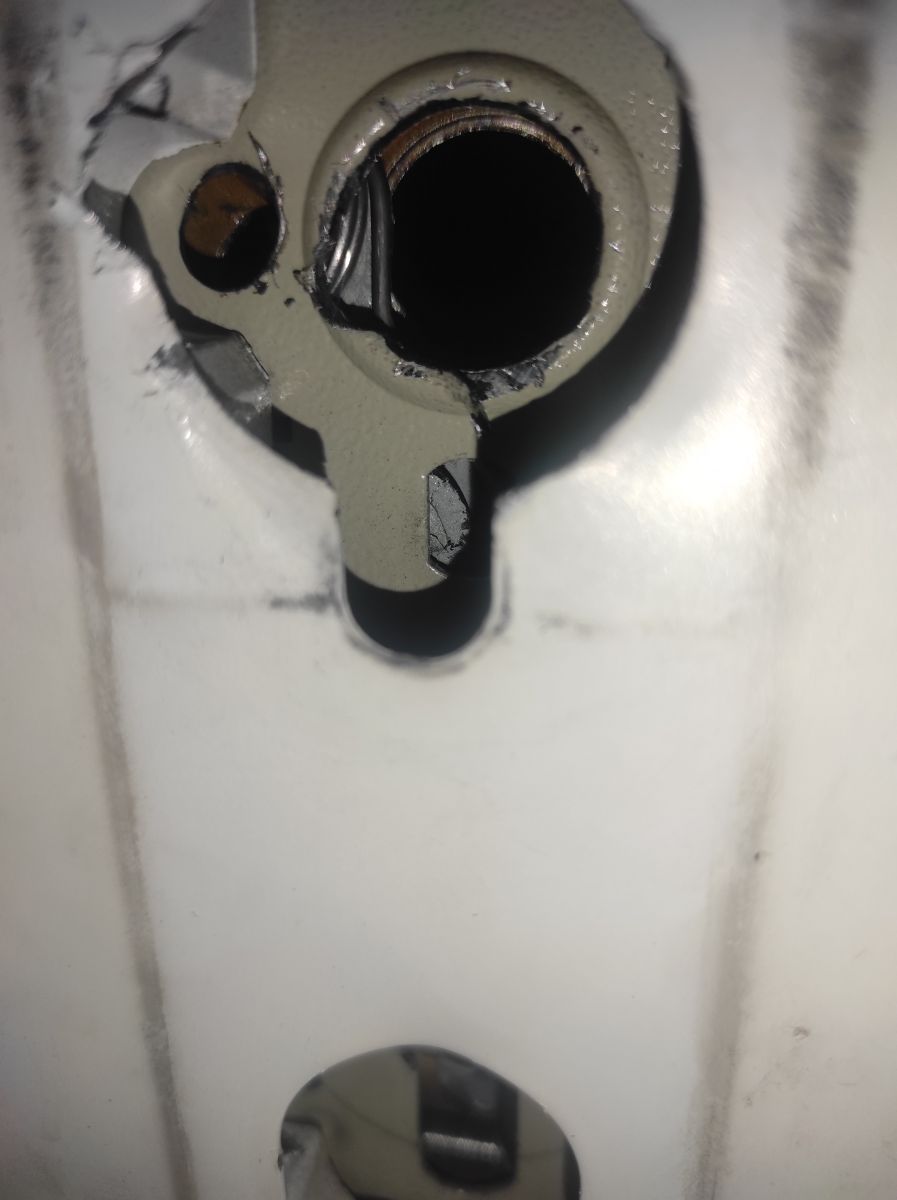

    Klamka kręci się w kółko, zamek się nie otwiera, nie mogę otworzyć drzwi. Miejsce w którym przychodzi klamka od drzwi jest połamane na dwie części. Ma ktoś pomysł co mogę zrobić?
    Połamany zamek w drzwiach: Klamka kręci się w kółko, nie otwiera drzwi - jak naprawić?
    Załączniki: Aby zobaczyć materiał na tym forum musisz być zalogowany

  • #5 20551432
    ta_tar
    Poziom 41  
    Posty: 6481
    Pomógł: 698
    Ocena: 2049
    Dałeś dwa takie same zdjęcia ale z nich nic nie można odczytać. Może coś więcej zdjęć.
  • #6 20551439
    daranatana
    Poziom 4  
    Posty: 9
    Ocena: 4
    Ciężko coś innego zrobić zamek jest pęknięty w miejscu wejścia klamki i klamka kręci się w kółko. Przez to nie idzie ich otworzyć. Opcji z kluczem niestety w tym zamku nie mam. Nic mi nie przychodzi do głowy co mogę jeszcze zrobić. Sam nie wiem jak to możliwe, ale moja żona potrafi. :p

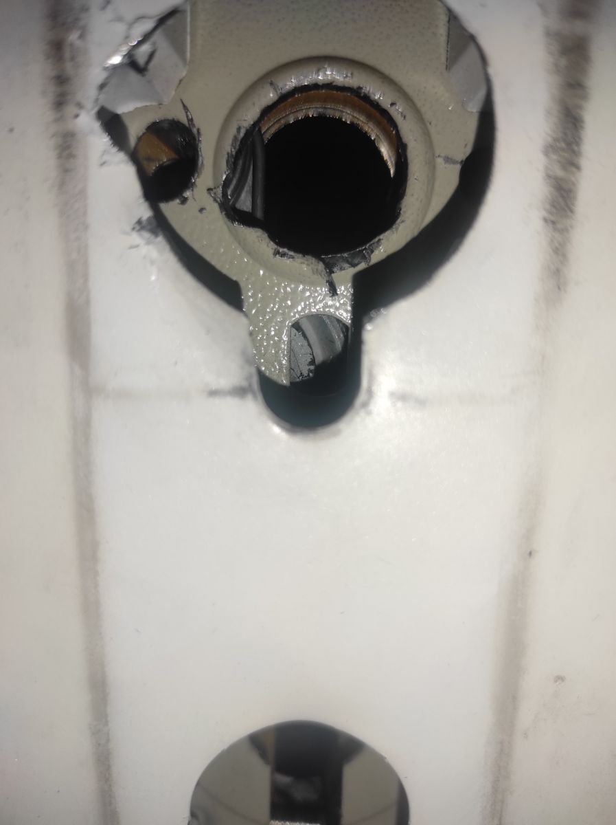

  • #8 20551477
    daranatana
    Poziom 4  
    Posty: 9
    Ocena: 4
    Tutaj zdjęcie z innej perspektywy. Całego zamka nie zrobię gdyż więcej nic nie widać zamek jest w środku drzwi niewidoczny

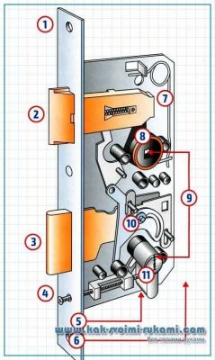

  • #9 20551492
    ta_tar
    Poziom 41  
    Posty: 6481
    Pomógł: 698
    Ocena: 2049
    A nie możesz zrobić takiej perspektywy?
    (zdjęcie poglądowe z internetu)

  • #13 20551518
    ta_tar
    Poziom 41  
    Posty: 6481
    Pomógł: 698
    Ocena: 2049
    Jeżeli jest to możliwe to pozbądź się klamki a następnie spróbuj dostać się do zasuwki nr 2, bo prawdopodobnie masz uszkodzoną część nr 8.
    W miejsce klamki, włóż coś wykrzywionego (wytrych) i próbuj przesunąć zasuwkę 2 (w twoim wypadku) w prawo.

    @daranatana dobry plan przedstawił @ta_tar w #13 jeżeli natomiast on nie wypali możesz jeszcze:
    - wyłamać/złamać wkładkę na pół, za pomocą jakiegoś narzędzia w stylu przecinak oraz młotek, uderzając nim w bok wkładki tak aby się złamała w jej najsłabszym punkcie.
    Ciężko to dokładnie opisać więc wspomogę się krótkim filmikiem:
    https://youtu.be/W9xfwQTruTQ
    Jak już pozbędziesz się wkładki z zamka i dalej będzie problem z otwarciem drzwi(chociaż wydaje mi się, że metoda przedstawiona w filmie wystarczy) możesz jeszcze płaskim śrubokręt (przez otwór uzyskany po złamaniu wkładki) lub czymś podobnym wymusić na elemencie nr. 10 (ze zdjęcia w #13) jego ruch w taki sposób aby język 2 oraz 3 schowały się równocześnie w obudowie zamka.
  • #16 20552215
    ta_tar
    Poziom 41  
    Posty: 6481
    Pomógł: 698
    Ocena: 2049
    @damian0072015 ale autor ma zepsuty element nr 8 (bo mu się klamka kręci) tak że od dołu, to nic nie zrobi.
    Sorry poprawiłem nr na 8

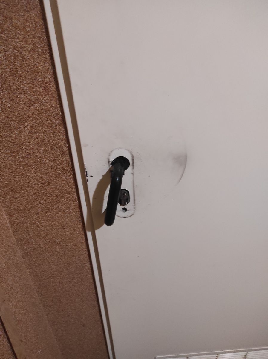

  • #17 20552258
    daranatana
    Poziom 4  
    Posty: 9
    Ocena: 4
    Po usunięciu klamki wygląda tak.
    Połamany zamek w drzwiach: Klamka kręci się w kółko, nie otwiera drzwi - jak naprawić? Połamany zamek w drzwiach: Klamka kręci się w kółko, nie otwiera drzwi - jak naprawić?
  • #18 20552272
    damian0072015
    Poziom 24  
    Posty: 653
    Pomógł: 71
    Ocena: 184
    ta_tar napisał:
    ale autor ma zepsuty element nr 2
    Jak to 2? Język ma zepsuty? Nie wydaje mi się...
    Na początek wbił bym coś na ciasno w kwadrat elementu nr 8, i chwytając ("za to coś") żabą próbował jednak otworzyć drzwi przy pomocy (wyrobionego/uszkodzonego) elementu nr. 8.
    Jak nic nie ruszy to wyłamał bym wkładkę i w jej miejscu wsadził bym śrubokręt, następnie siłą ruszył element nr 10 w taki sposób aby spowodował schowanie się elementu nr. 3 a za nim 2.
    ps. Kilka wkładek już wymieniałem w ten sposób (zamiast klasycznego rozwiercania wkładki) i udawało się też w ten sposób otworzyć drzwi.
    >>20552258
    Spróbuj w miejscu w którym była klamka wsadzić śrubokręt i spowodować nim ruch (otworzenie) języka (elementu nr 2) - w kierunku -> środka drzwi.
  • #19 20552282
    daranatana
    Poziom 4  
    Posty: 9
    Ocena: 4
    To nie daje rezultatu ponieważ to miejsce w którym była mocowana klamka jest połamane całkowicie się rozpadło jak usunąłem klamkę wpadło do środka zamka
  • #20 20552294
    damian0072015
    Poziom 24  
    Posty: 653
    Pomógł: 71
    Ocena: 184
    Widzę, i dlatego tym lepiej. Masz miejsce na śrubokręt albo jakiś zagięty pręt. Teraz musisz zlokalizować w zamku koniec języka (elementu nr 2) i spowodować śrubokrętem jego schowanie się całkowicie w korpusie zamka
