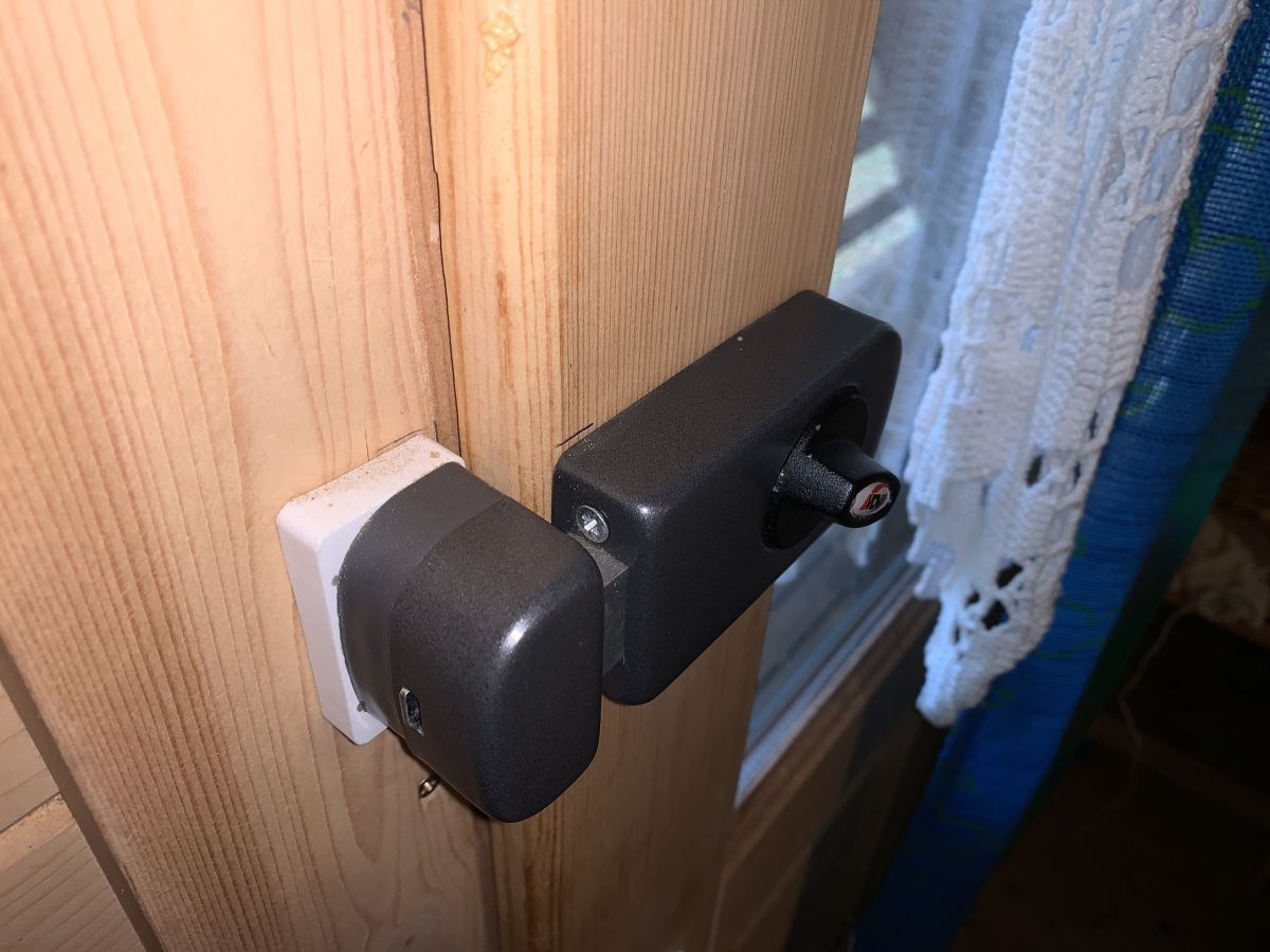

Cześć, mój zamek nawierzchniowy drzwi balkonowych zepsuł się będąc zamkniętym. Teraz jako że korbka kręci się luzem ale nie wpływa na zasuwę, nie mogę otworzyć zamka. To z kolei powoduje problem z rozmontowaniem zamka w celu naprawienia go. Czy ktoś z was miał kiedyś podobny problem?
Czy z zewnątrz masz wkładkę na klucz, by go otworzyć?

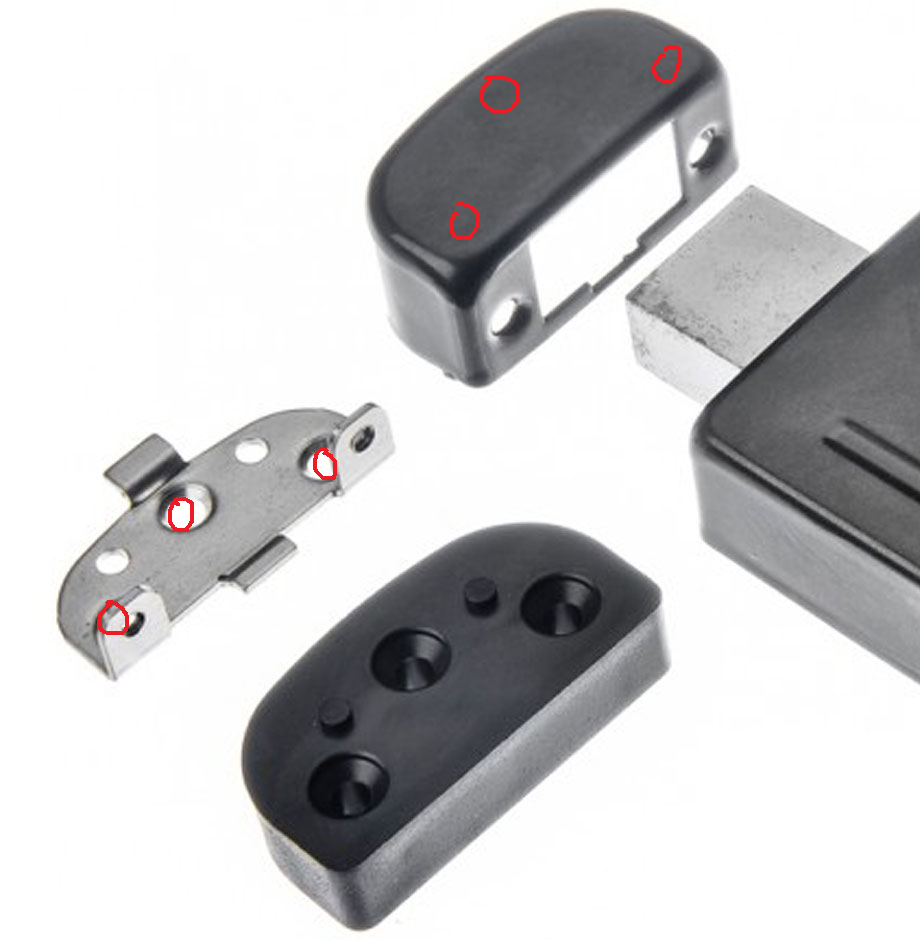

Widzę, że odległość między zamkiem a uchwytem w który wchodzi zasuwa jest dość duża. Może udało by się odkręcić te dwa wkręty po lewej stronie.
PozdrawiaM.
Bit krzyżak odpowiednio skrócony i mały kluczyk do pokręcania dopasowany do rozmiaru bitu. Najlepiej sobie bit wkleić tymczasowo na jakiś silikon w klucz. I odkręcić tą cześć po lewej
