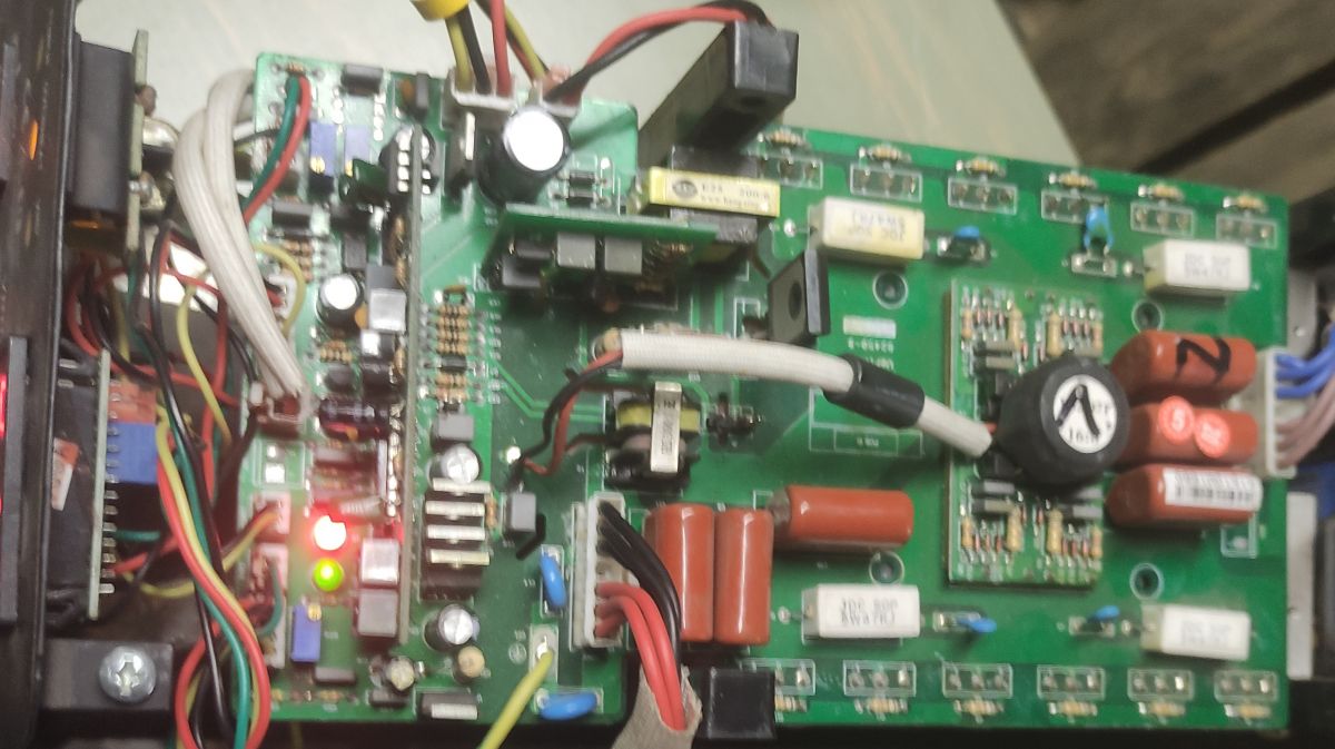

    Objawy początkowe: brak prądu spawania lub bardzo niskie parametry na wyjściu przy prawidłowo działającym wyswietlaczu, czasem migotanie i przygasanie wyświetlacza (wtedy wyświetla 666 i brak reakcji na potencjometr). Potem wyświetliło na stałe "overheat".

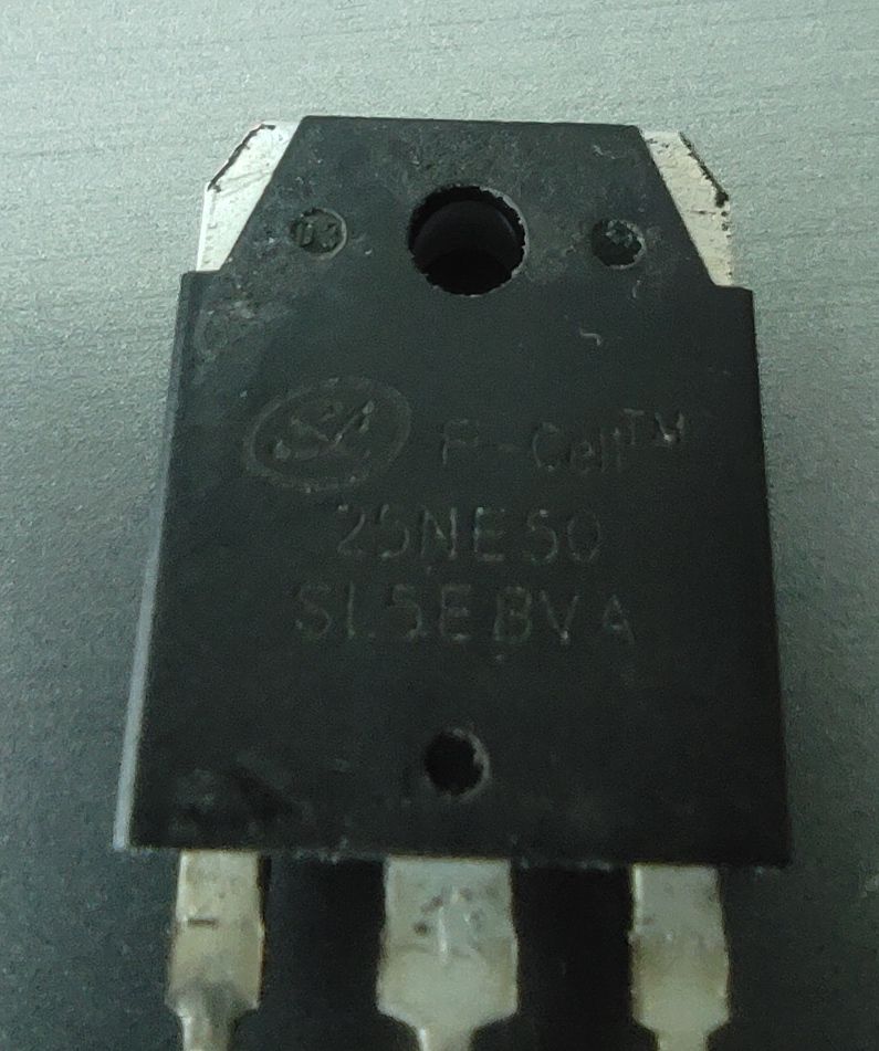

    Znalazłem uszkodzony tranzystor, wylutowałem wszystkie z jego gałęzi. To rozwiązało problem z "overheat". Nie mogę znaleźć w żadnym polskim sklepie takiego tranzystora. Co mogę dać jako zamiennik?
    Poza tym wiem, że muszę posprawdzać inne elementy na płytce sterującej tranzystorami mocy (tej z małym toroidem).
    A jaki to tranzystor ? ma jakieś cechowanie ? czy to tajemnica ? :D

    Byłem 100%pewny, że wpisałem: 25ne50.

    Przyglądnij się takiemu tranzystorowi jak WMK38N60C2 - jest dostępny w TME - porównaj specyfikacje

    Nie mogę znaleźć noty katalogowej do 25ne50 więc nie mam jak porównać. Oryginał jest w innej, masywniej obudowie. Może mieć to związek z innymi parametrami a w spawarce nie będzie miał lekko. Spawarka Sherman MMA-200 - jaki zamiennik mosfetu? Co jeszcze sprawdzić?

    Jak tak patrzę na ten opis, to nasuwa mi się prosta odpowiedź: 25A 500V. A jak wpisałem w wyszukiwarkę, to wyszło, że jeszcze ma diodę wsteczną. I nad czym tu deliberować... Odpalasz bez tranzystorów, sprawdzasz przebiegi, jak ok, to wkładasz i tyle roboty. Choć ja osobiście, to bym to na śmietnik wyrzucił, bo koszt naprawy jest porównywalny z zakupem nowej maszyny.

    Wymieniłem kompletną płytę - sterowanie i tranzystory mocy. Koszt 196 pln + wysyłka. Spawarka troszkę popracowała - jak na razie bez problemów.
